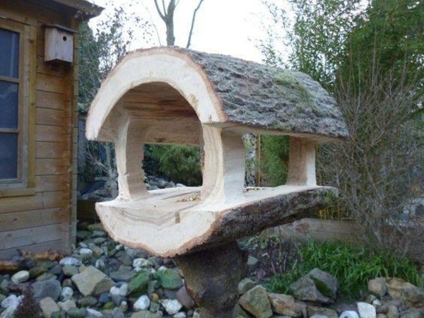

pour une réalisation au travail ( milieu naturel)
je pensais faire une mangeoire sur le temps du midi
une recherche sur le net et j'ai trouvé cette photo
mes questions
comment je peut faire ça en le gardant d'un bloc? tout a la tronçonneuse
et faire un petit contenant pour la graine ( surement avec un ciseau?)
et enfin comment je conserve l'écorce? parce que en séchant il va tomber tout seul comme un grand ^^
merci de votre aide
bonjour ce travail peu être exécuté a la scie a chaîne dans un seul rondin pour les plus adroit ou bien en coupant le rondin en deux dans le sens de la longueur puis on fais la forme et l'on recolle les quatre pieds
hedjour
Je pense qu'il faut une excellente maitrise de l'outil. Peut être des guides comme celui-ci peut être un allié précieux :
Et pour finir une bonne dose de patience ?
Pour la partie pour les graines peut être à la disqueuse avec un disque abrasif ?
Pour la découpe à proprement parler je dirais commencer par découper un carrelet pour enlever le cœur. puis après les deux cotés avant de terminer par les ouvertures au ciseaux ou à la perceuse et scie à mains pour les deux ouvertures latérale en vue de ménager le bois et éviter de tout fendre.
