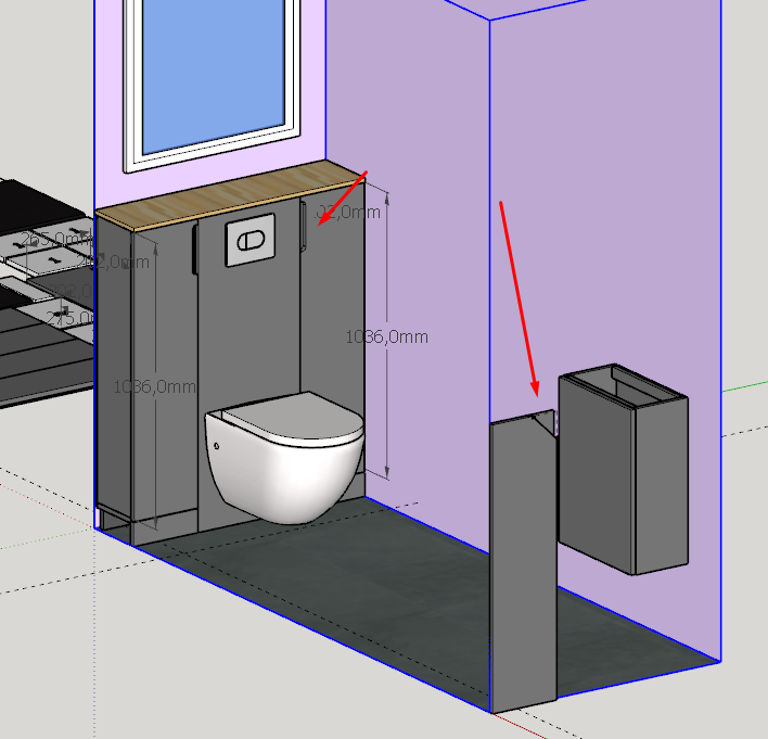

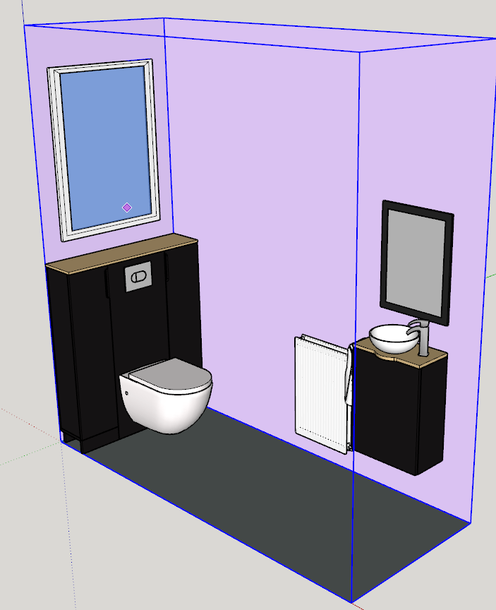

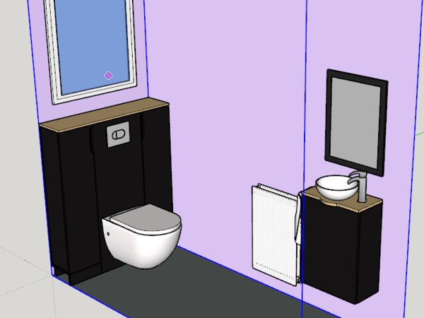

Je suis en train de faire des meubles pour mes toilettes.
J'habille un WC suspendu, je me fais un petit meuble vasque et probablement un miroir.
Voici le projet :

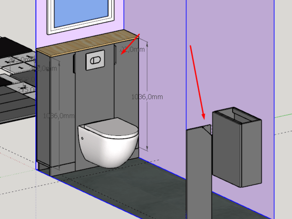

Ma demande de conseil/idées concerne éventuellement le design complet parce que je sais que je suis mauvais décorateur :-/ mais surtout les poignées. Je voudrais les défoncer dans les portes mais je sais pas trop ou les mettre pour que ce soit beau et pratique.
Voici mes idées actuelles, en gris parce qu'on voit mieux.
