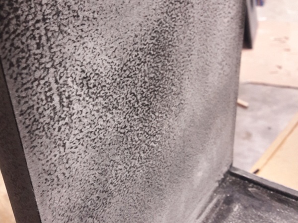

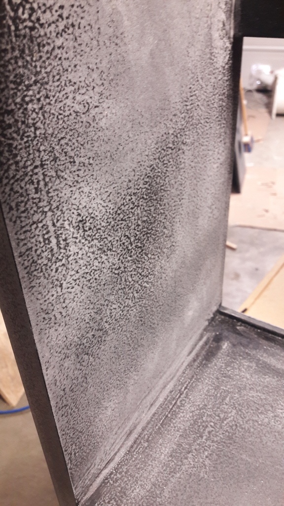

et j'en suis à la finition. Le week end dernier, j'ai passé un couche de vernis bi-composant. Je l'ai appliqué au rouleau en mousse.
Et.... j'ai du grain. Enfin pas tout à fait du grain, peut être que je devrais appeler ça une peau d'orange.
Bref ça ressemble à ça après un coup de ponceuse grain 240.
J'ai une hypothèse. Je me dis que le rouleau était peut être un peu trop chargé. Et du coup la couche un peu trop épaisse (cependant, j'ai pas de coulure).
Là, j'ai laissé l'intérieur de mes caissons comme sur la photo et j'ai rattrapé lisse toutes les portes et toutes parties visibles.

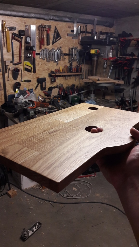

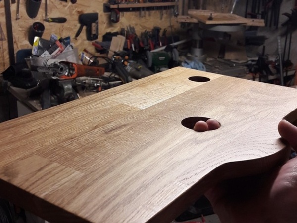

Etrangement les parties en chêne semblaient parfaites.
Mais en égrainant, j'ai vu qu'en fait c'était pareil. C'est juste que ça se voyait moins.
Par contre sur le valchromat, les grains sont plus brillants que le reste et du coup, au delà du relief, ça fait moche.
Ai-je fais une connerie quelque part ?
Y'a t'il une façon de faire mieux ?

A savoir que sur le chène j'ai passé un coup de bouche port avant le vernis. Est-ce que c'est pas ça qui rendrait l'ensemble plus uniforme dès la première couche sur le chêne ?

Bonjour, as-tu correctement dilué ton mélange vernis+durcisseur (environ 10%) ? On a cet aspect peau d'orange quand le vernis n'a pas bien tiré; soit parce qu'il fait trop chaud et qu'il a séché trop vite soit parce que on a trop chargé (ou pas assez dilué ducoup le mélange est épais et on charge trop)
