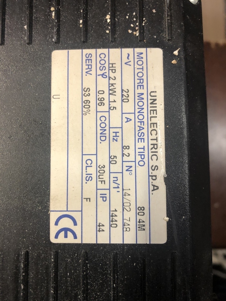

Voici mon moteur. Il y a actuellement une poulie de 80mm, et quand je veux dégauchir, j’ai l’impression que ça manque de patate. Est-ce normal ? Pourtant il fait 2cv
Anthropovergnat
c'est un moteur quatre pôles (1500 tours) donc inadapté à moins de mettre une poulie de 25 cm !!!

Donc il faut que j’achète une poulie de 12,3cm? Est ce que cela va régler mon problème que j’ai posé dans le commentaire au dessus.

C’est un arbre de 19mm. Mais est-ce que ce n’est pas une question de tour minutes maintenant ??
Olivier Vernhettes
Le mien tourne à 3000 tr/m, le tien semble tourner à 1430 tr/m si je décrypte tien ta plaque.
Tout ça fait une sacrée différence qui explique ton problème
Maxime03
C'est pour cela que je posais la question. Est-ce que avec une plus grosse poulie, je pourrai avoir plus de tours minute, ou tout simplement suis dans le pétrin car ce moteur je l'ai acheté sur leboncoin?
Anthropovergnat
Maxime03 oui, comme je te l'ai dit en dessous de la photo... mais ça fait une poulie de 25 cm de diamètre, c'est un tantinet encombrant !
Maxime03
d'accord merci
Maxime03
Au final j’ai fabriqué à l’arrache une poulie en bois de 140mm pour voir si il y avait de l’amélioration, et en effet sur un tasseau de sapin je peux enlever 3mm d’un coup mais sur du chêne ça bégaye encore un peu mais je vois très bien la différence avec mon ancien moteur qui était de 1 cheval. Je vais me refabriquer une autre poulie plus grande mais cette fois ci avec mon tour à vous pour que j’obtienne un cercle parfait.
Anthropovergnat
a ta place je mettrais de côté ce moteur et j'en achèterais un autre. Je garderais celui pour un usage où j'ai besoin d'un moteur lent, les moteurs 4 pôles sont moins courants et plus onéreux que les 2 pôles.
