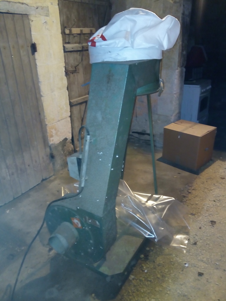

je viens d'acheter sur le boncoin un aspirateur à bois triphasé. Il marche très bien mais l'entrée d'aire est en 140mm. je trouve que ça fait gros et surtout pour installer un réseau de tube PVC pour avoir plusieurs point d'entrée ce n'est pas pratique.
Vous pensez que je peut faire toute mon installations avec des tubes de 100mm ?
merci
