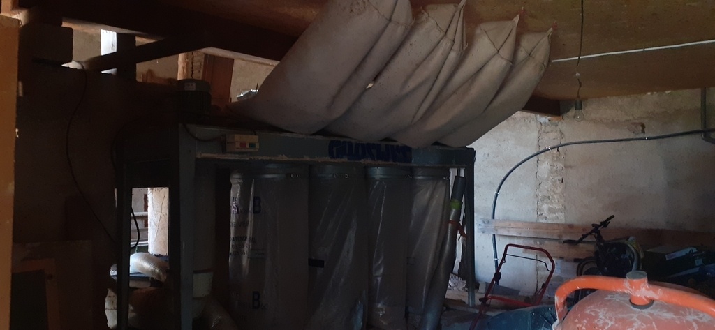

d'experience, je te conseille la gaine inox (photo 1), la même qu'on utilise pour gainer les cheminées.
j'ai 2 ateliers, donc 2 installations. une grosse et une petite.
pour les raccords de toutes les machines ensemble, j'ai récupéré une "boite" métallique conique avec 4 trous et trappes diamètre 100mm et sortie 200mm raccordé à l'aspi.

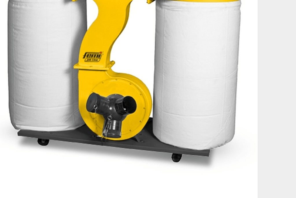

pour l'autre mon aspi a un raccord avec 3 entrées. (photo 3)
c'est pas trop cher, facile à poser car flexible, anti-feu et relié à la terre, attention à la continuité électrique.
