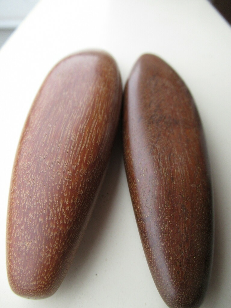

Identification de 4 bois exotiques
Bonjour observateurs à la loupe et adeptes de la macrophotographie en bois de bout,
En janvier je suis allé voir mes parents qui hébergent une partie de ma collections de bouts de bois. Parmi ceux-ci, voici quelques uns que j'aimerais identifier.
Je pense avoir trouvé pour les n°2 et n°3, mais pour les deux autres, mystère et boule de gomme.
Donc je suis preneur d'informations.

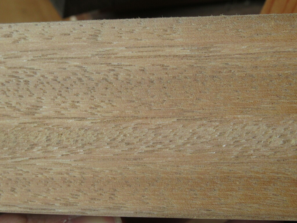

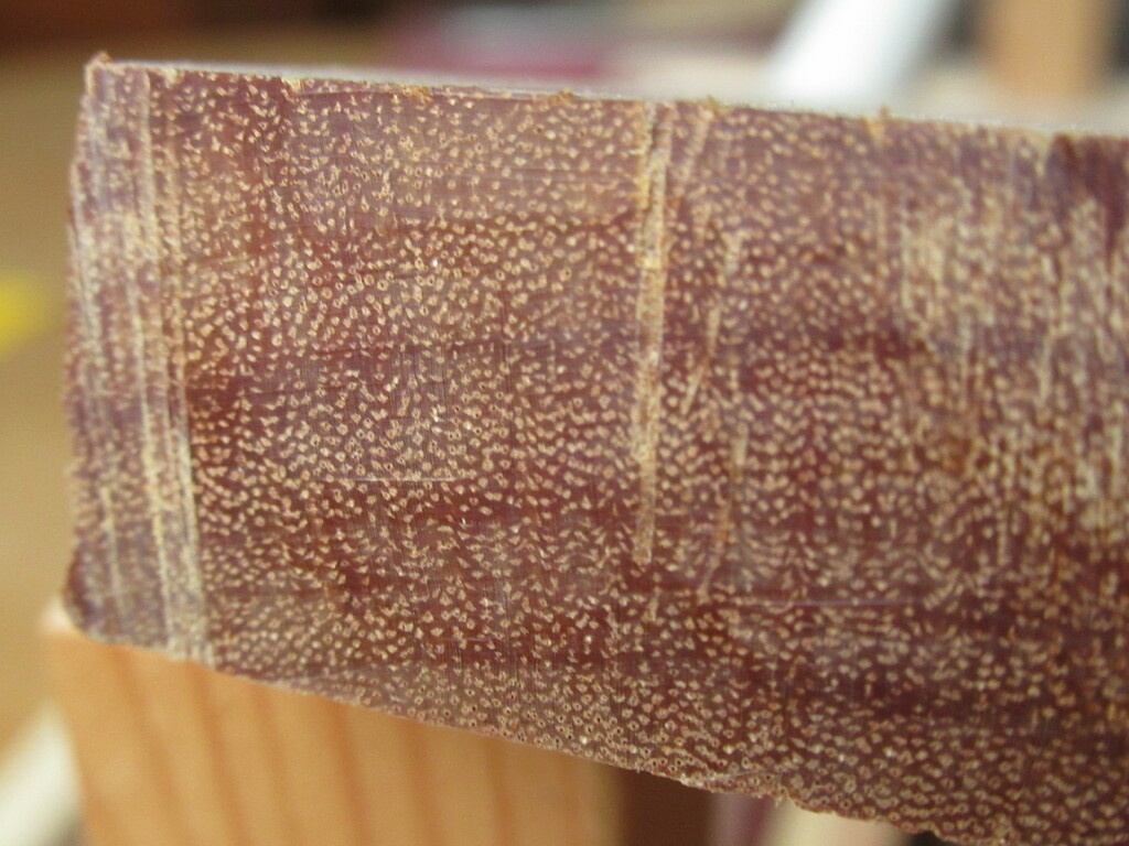

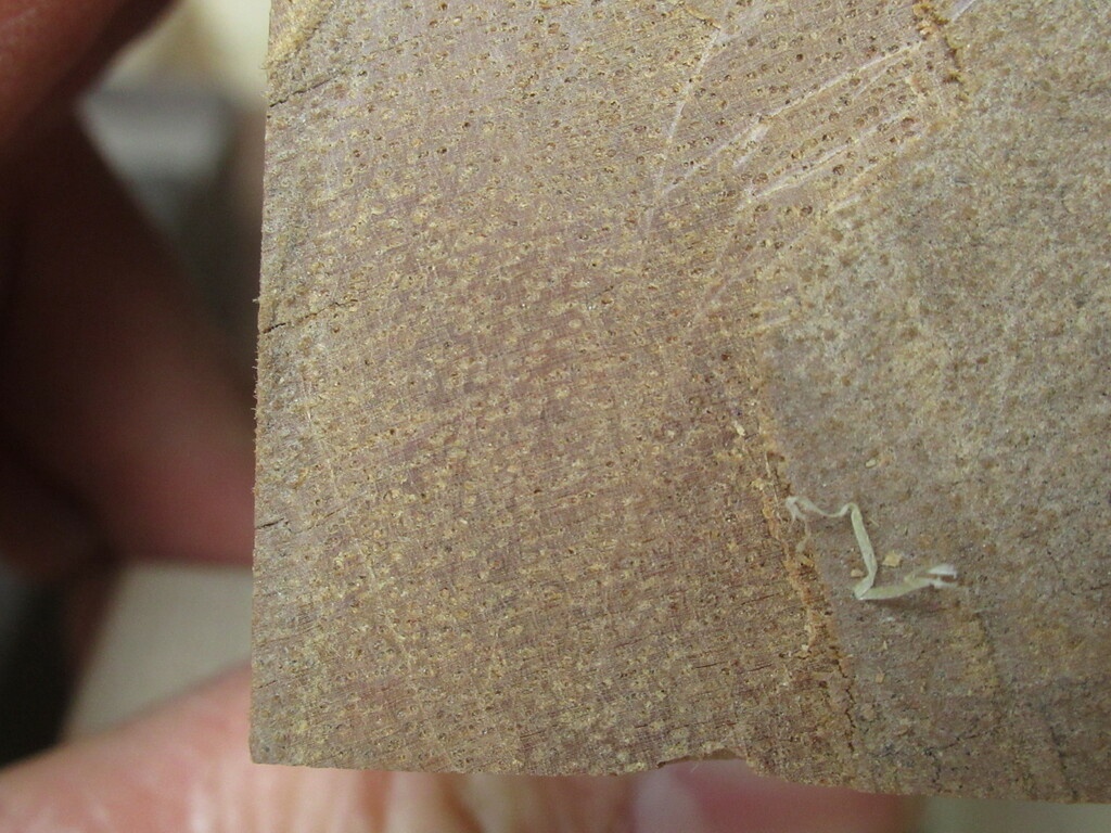

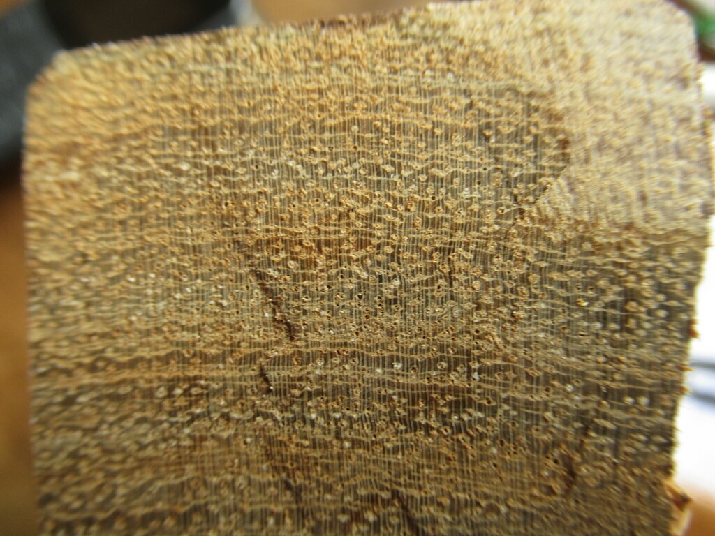

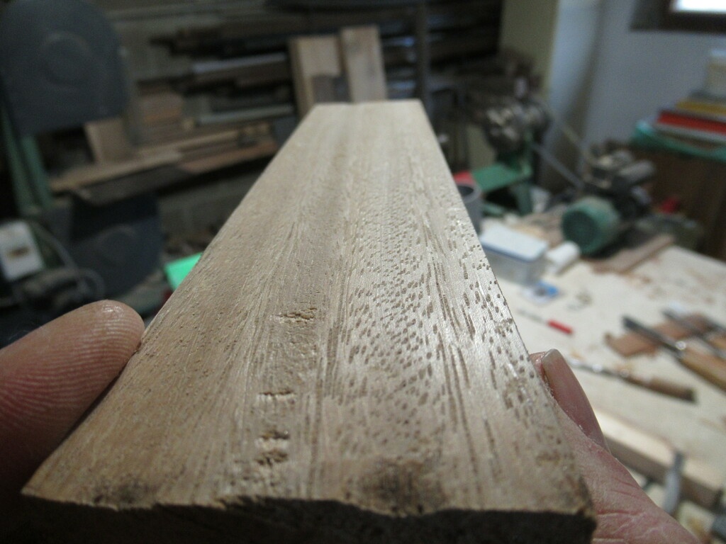

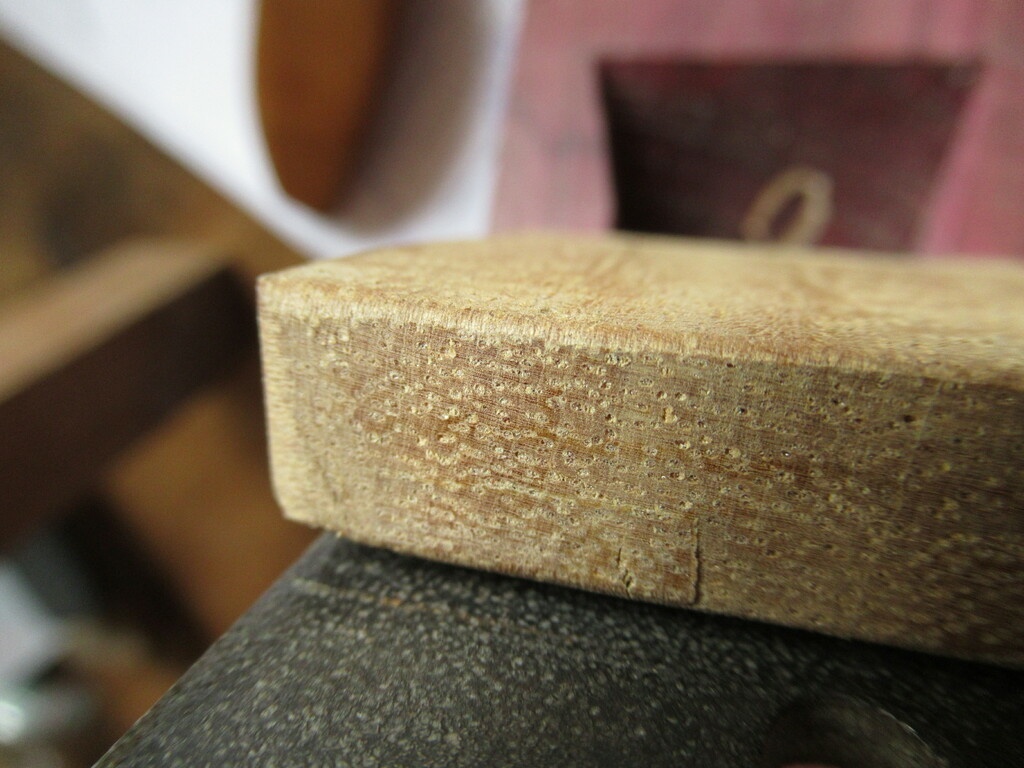

Échantillon n°1: bois clair
Section environ 6cm x 6cm. récupération. Je soupçonne que ce soit utilisé comme poteau extérieur, ou pour menuiserie agricole.
C'est ce que j'ai utilisé pour le coin de mon dernier rabot.

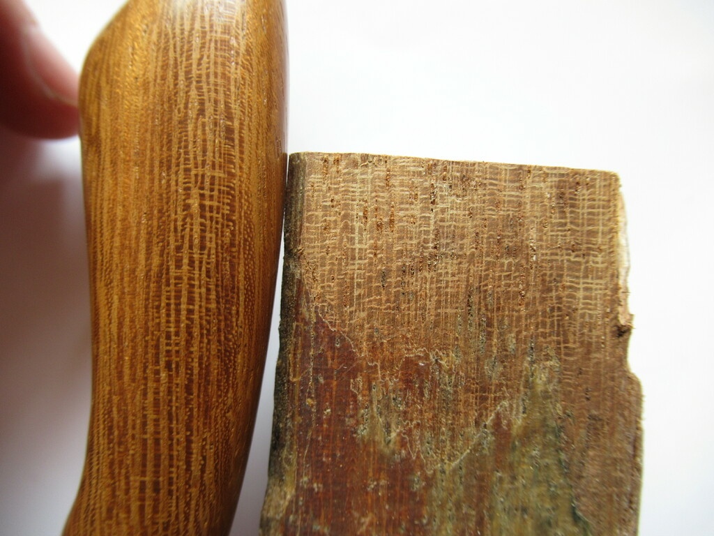

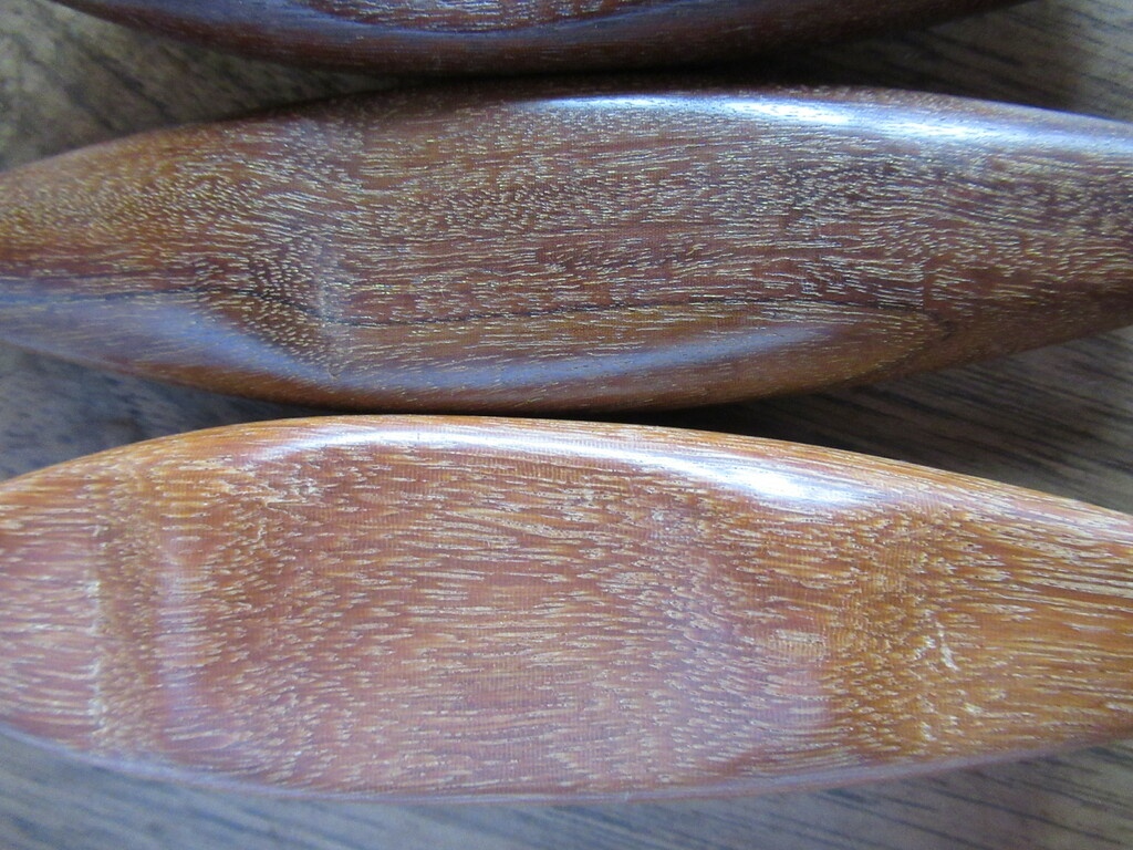

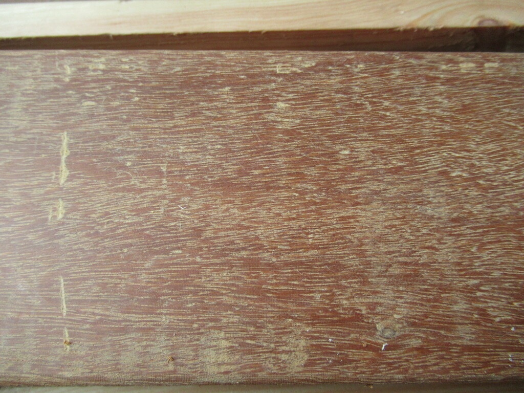

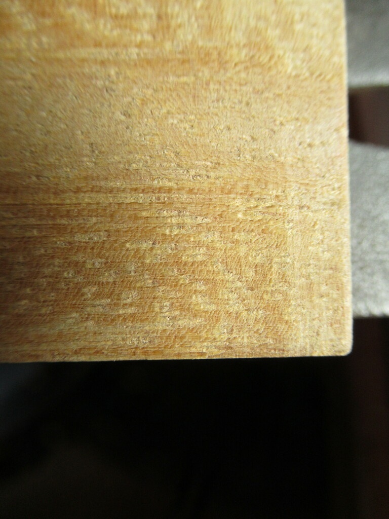

Échantillon n°2:
Bois dur et lourd, utilisé pour les lames de terrasse.
Contrefil marqué.

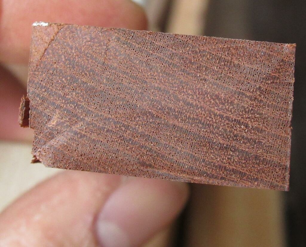

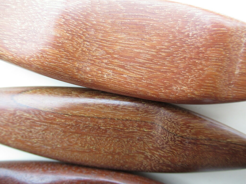

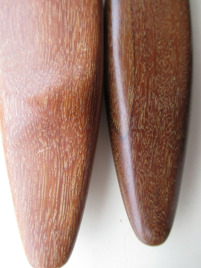

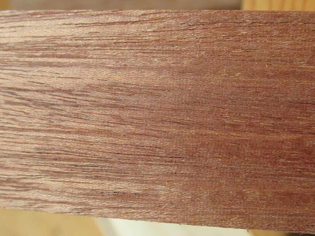

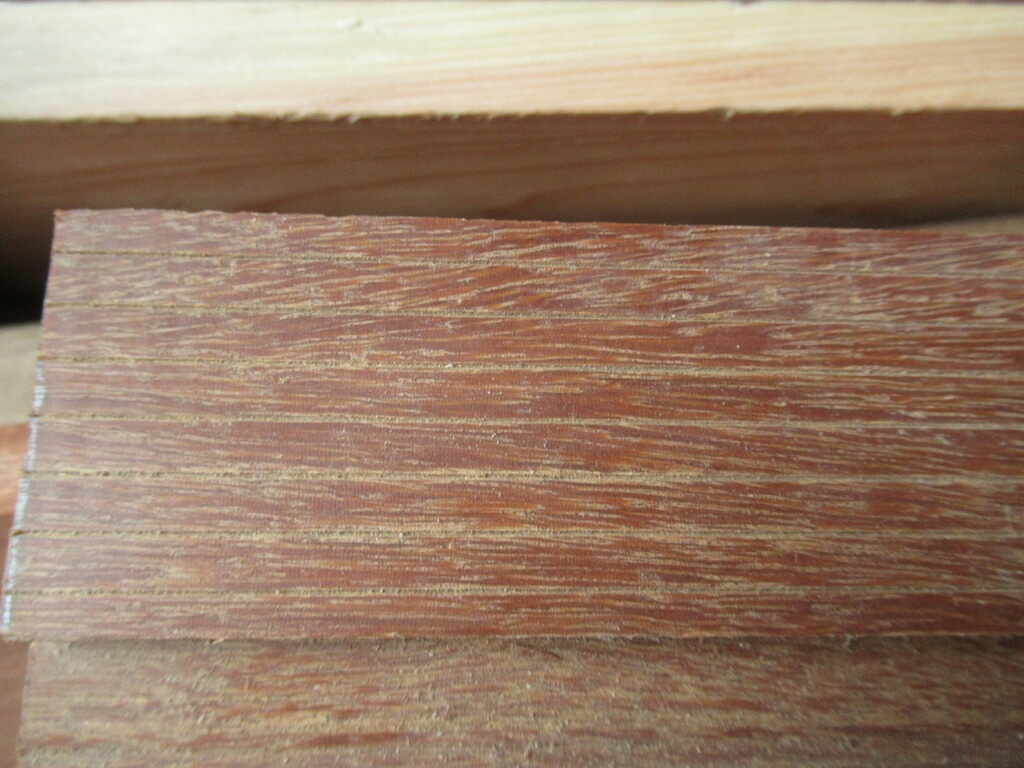

Échantillon n°3
Bois brun rouge.

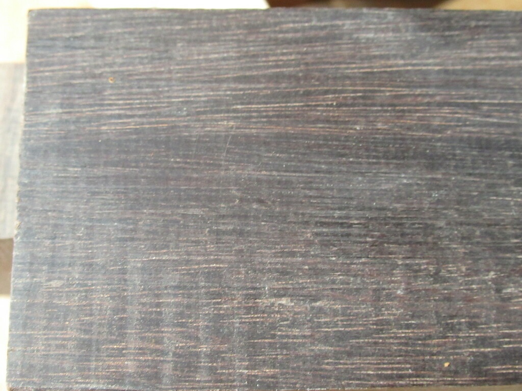

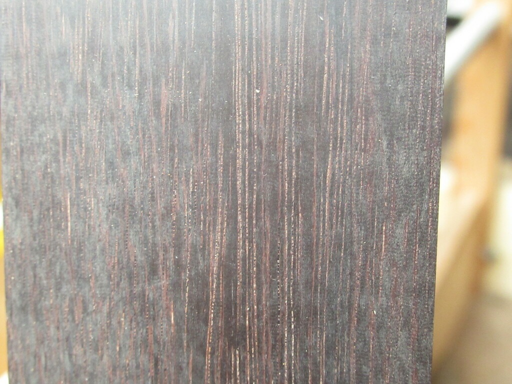

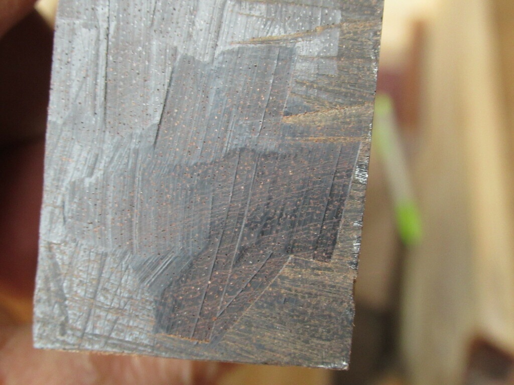

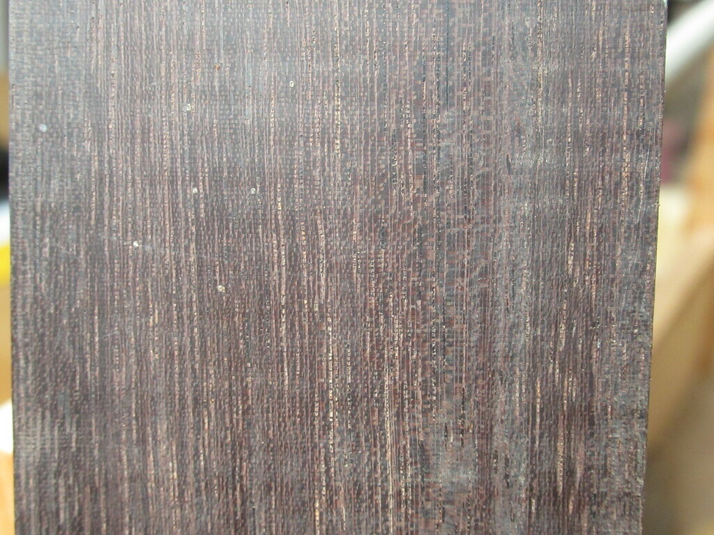

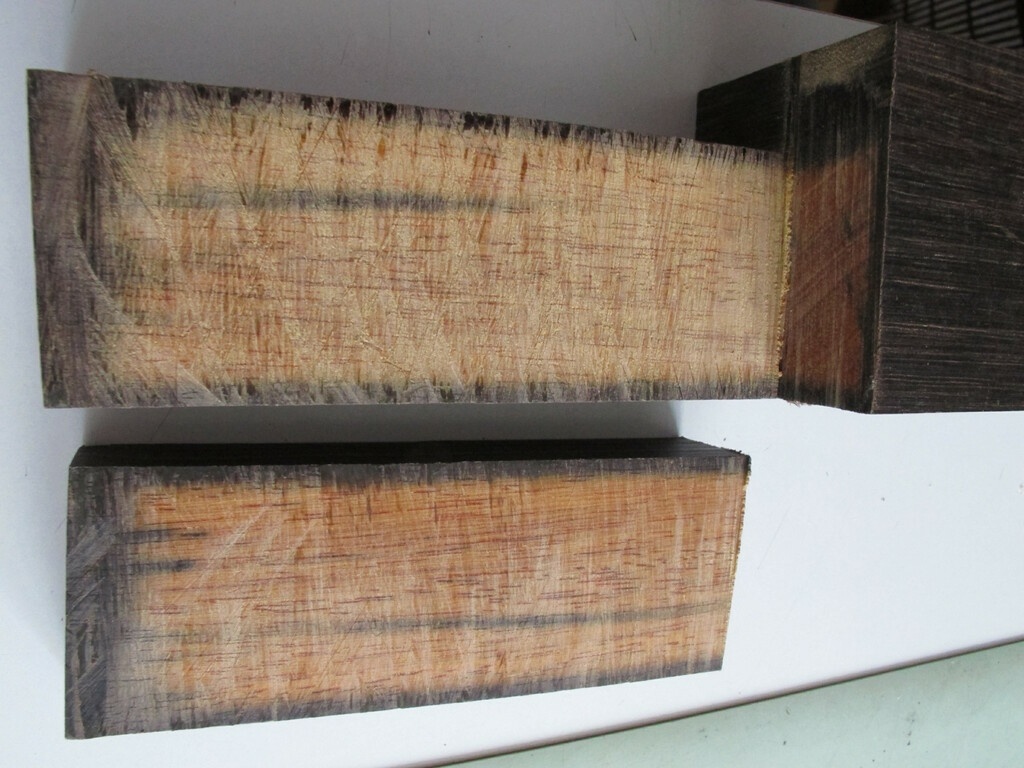

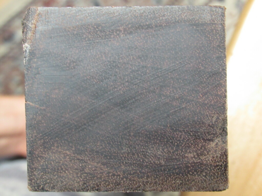

Échantillon n°4
Au départ, quand je l'ai récupéré, le bois était jaune/orange, mais avec le temps (air ?) il vire au noir!
Très dense (d=1.34 !) et très dur.
densité ? dureté ? odeur quand on l'usine ? gras au toucher ?
Très bonnes questions! Cela peut fournir des indices importants en pour l'identification.
Ah, je n'ai pas pesé tous les échantillons, seulement le n°4.
Par ordre de densité décroissante, je dirais: 4>2>1>3. Avec une incertitude entre 1 et 2.
Dureté : 4>2>1>3
Odeur : de mémoire non, je ne crois pas. Peut être pour le 4, mais je ne me souviens plus si c'est sucré ou vomit...
Gras: oui, un peu pour le 1. Non pour 2, 3 et4.
L'Ecorce du Sycomore
La partie clair sur l'echantillon 4 est de l'aubier?
Non, pas du tout. J'ai reprécisé sur la première photo: le bois noircit avec le temps et là il est fraîchement coupé.

En 1 iroko
2 cumaru
3 sipo
4 wengé le fait et qu il foncé à l air rapidement ces une de ces caractéristiques

  1. Ah non, je ne pense pas que ce soit de l'iroko;
  2. oui, je suis du même avis, cumaru;
  3. ça s'pourrait bien. Sapelli, sipo, je ne suis pas encore au point là dessus;
  4. non, il manque le côté "bicolore" et très strié...

Mais pour être de l'iroko, il manque le côté brillant et les "flammes" plus claires autour des vaisseaux. De plus, il ne fonce pas tellement à avec le temps, contrairement à l'iroko...
Non, ce n'est pas de l'amaranthe, j'en ai et je peux comparer...

  1. non, ce n'est pas de l'iroko (fiche de l'iroko sur Tropix, Itto, HH, Wdb), j'en ai et la comparaison ne fait pas de doute pour moi (voir photos ci dessous),
    • voir sur le lien HH, "Diffuse porous with large, sparse, randomly distributed pores with fat lozenge shaped aliform parenchyma" que l'on ne retrouve pas ici sur l'échantillon n°1;
  2. je dirais Cumaru, c'est confirmé par Palissandre;
  3. oui, mais lequel ? Ou bien un sapelli, sipo... Je ne m'y retrouve pas encore bien entre tous ces bois qui se ressemblent;

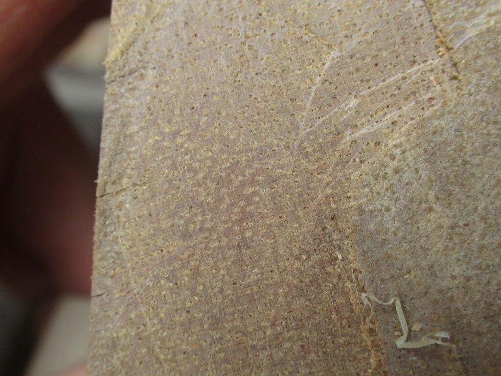

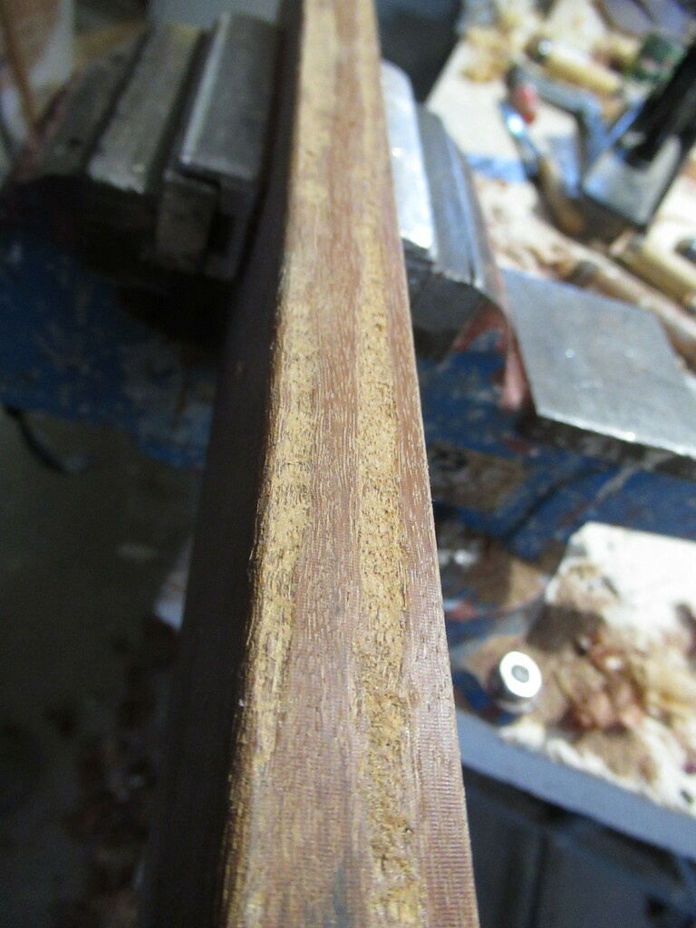

ps: il manquait une photo de l'échantillon n°1

n°1
Un temps j'ai pensé à du Bilinga (=Badi) (fiche essence sur: HH, Itto, Tropix), mais j'ai retrouvé un échantillon dans mes affaires, qui m'a permis de mieux observer les photo de cette essence, et effectivement ce n'est pas ça. Le grain est plus grossier que du bilinga.
Bref, pour l'instant je n'ai pas trouvé.
n°2
A mon avis c'est du Cumaru (fiche essence sur: HH, Itto, Wdb, Tropix)
n°3
Je pencherais pour Sapelli (fiche essence sur: HH, Itto, Wdb, Tropix)
Une page intéressante sur HobbitHouse compare Sapelli, Sipo, et acajous.
n°4
Là je n'ai aucune idée et je ne sais où chercher.
J'aimerais vraiment savoir ce que c'est!

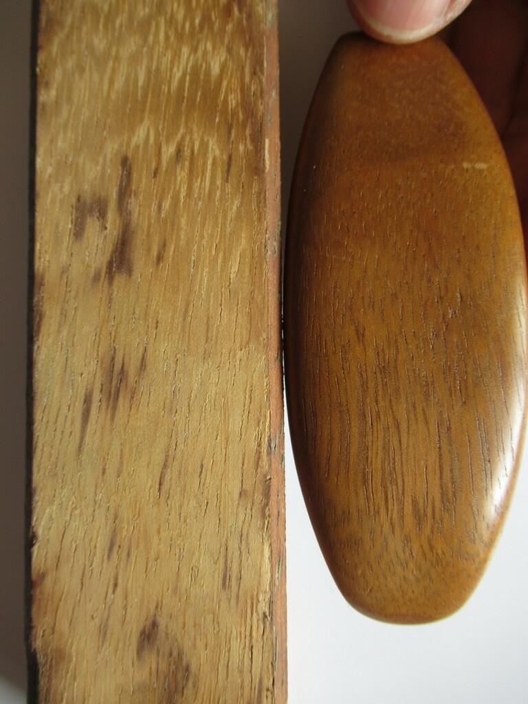

Pour le coup, là je suis certain, j'ai de l'azobé par ailleurs (traverse de chemin de fer que je n'ai pas conservée et une autre pièce non traitée avec laquelle je me suis fait des maillets) et ce bois noir n'a pas le même grain. Les vaisseaux sont plus petits notamment.
Ci-dessous, photos d'un petit kayak (~11cm) en azobé à côté d'un autre en bois n°4.
C'est ce changement de couleur du jaune-orange vers le noir uniforme qui m'intrigue et qui, pour moi, constitue l'indice. Toutefois je ne sais comment exploiter cet indice 🤔.

etiennedesthuilliers j'ai enfin trouvé ! Le numéro 4 est du Ferréol
En bois frais, lors de son débit, le duramen est jaune doré et en quelques heures, il devient marron violacé à brun-noir.

4 : Étonnant et jamais vu. On vois des mailles comme sur du hêtre c'est joli. La couleur du Badi mais ce n'est pas son fil.
A noter sa ressemblance avec le placage de Giaco Ici je penche donc pour de l'ébène de Macassar.

3: héhé, moi aussi je pense à sapelli ou sipo (je n'arrive pas encore à bien faire le distinction, il me faut creuser).

Mais du coup, cet échantillon 4?
C’est vrai que les couleurs annoncées dans les fiches et tes échantillons sont pas forcément raccord.
Cependant certains clichés en recherche d’image ne montrent pas forcément un bois si foncé.
Ou peut être est-ce issu de l’aubier? Il semble plus clair et assez épais. Exemple
DewhitYoussef DewhitYoussef là je suis un peu perdu...
Tu pense toujours à de l'azobé pour le n°4 ? Non, le bois est vraiment différent et avec bien moins de vaisseaux. Regarde ma réponse ici.
Au delà de la couleur (on est d'accord que c'est très variable) j'essaie surtout de comparer l'anatomie fine du bois (surtout en bout). C'est vraiment ça qui permet d'infirmer ou affirmer que c'est similaire.
dneis je pose la question car Étienne revenait sur cette essence en te trouvant bien catégorique.
La masse volumique limite fortement les possibilités de ce que ça peut être.

Je mets 50 sur de l'ipé pour l’échantillon 2. ^^

Non, les échantillons 2 et 3 sont deux essences bien distinctes, il suffit de regarder les vues en bout pour s'en convaincre.
Et ce n'est pas de l'ipé ( autre lien, et sur ITTO...)

Non, je suis allé voir ta question, pour moi c'est bien de l'ipé.

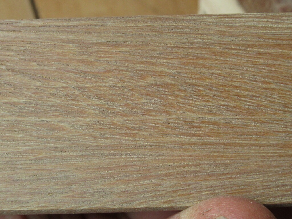

Voici, cote à cote, un morceau (kayak sculpté en réalité) d'ipé et un morceau de l'essence n°2:
  • l'ipé à des pores plus petits ;
  • on note une "poussière" jaune fluo dans les pores de l'ipé;
  • le n°2 à une maille très fine (rayons ligneux) non présente sur l'ipé.
