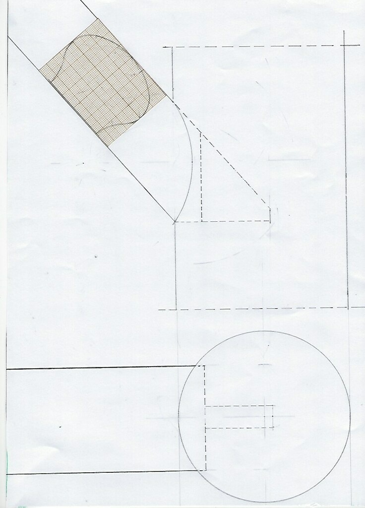

Je suis confronté à une difficulté pour assembler proprement une main courante moulurée (65x45mm) et rampante sur un poteau tourné en chêne de 100 mm. le tenon ne pose pas de pb mais j'avais prévu d'emboiter la main courante sur 15 mm et j'avoue que l'ajustage pour faire un travail propre est (très) difficile.
J'attends vos conseils avant de ruiner main courante et poteau.

bonjour si vous voulez une réponse envoyer un croquis votre question est trop vague pour donner une réponse

voici une vue en plan et en élévation qui éclairera, je l'espère ma question...

modifier l arrivée de la main courante en faisant un plat de niveau de 7 a 8 cm l assemblage sera simple
vous pouvez faire un arrondi entre la main courante descendante et et la partie de niveau rayon une boite à petits pois de 1 kg
