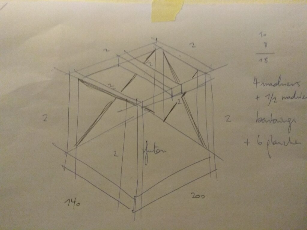

Je suis en train de concevoir une structure baldaquin à poser au dessus d'un lit ou matelas (200 x 160).
A base de madrier / bastaing et planche de chantier, je ne sais pas quels seraient les meilleurs assemblages dans le but d'y mettre une poutre centrale dans la largeur pour support de suspension.
Je souhaiterais que la structure soit démontable.
  • 4 montants en 15 x 6 x 200
  • 1 poutre de suspension en 15 x 6 x 140 ou 200
  • structure basse et haute en planche
  • triangulation en tube d'acier ou planche ?
L'autre questionnement, c'est comment (technique) je découpe le montant pour y glisser la planche et les deux planches qui s'y calent en moitié / moitié.
Si vous pouvez m'aider.

Il le faut pour pouvoir y suspendre 60 à 100 kg...
Le bois c'est la récupération du chantier d'à côté. Et pas les moyens d'acheter des matériaux.
