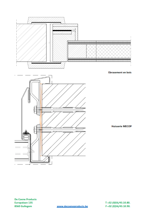

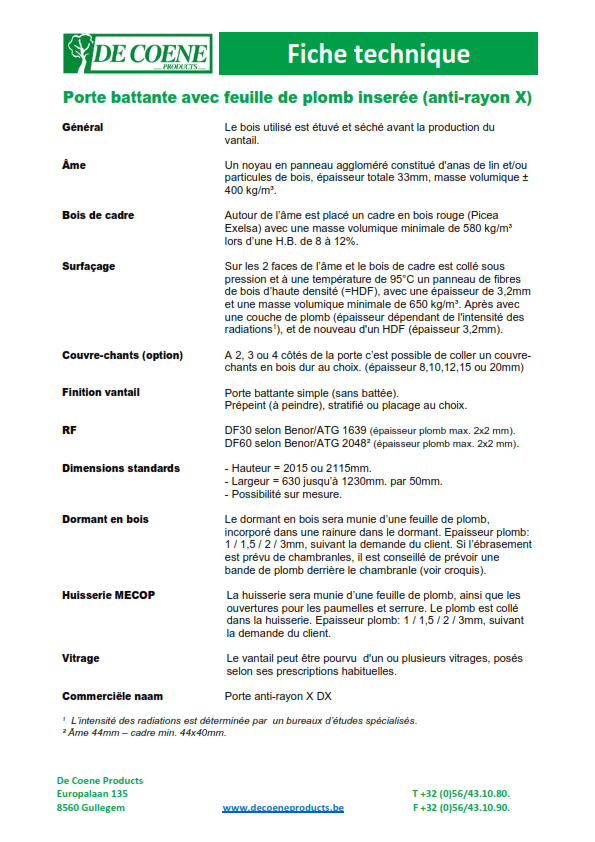

pich
En Belgique se genre de porte doit être fabriquée par une entreprise agréée.
Pour en avoir déjà placé le cahier des charges stipule les épaisseur de plomb suivant le type de rayon qu'elle va être soumise et bien souvent un institut de contrôle vient vérifier en installant un appareille dans la pièce si il n'a pas de perte de rayonnement.
