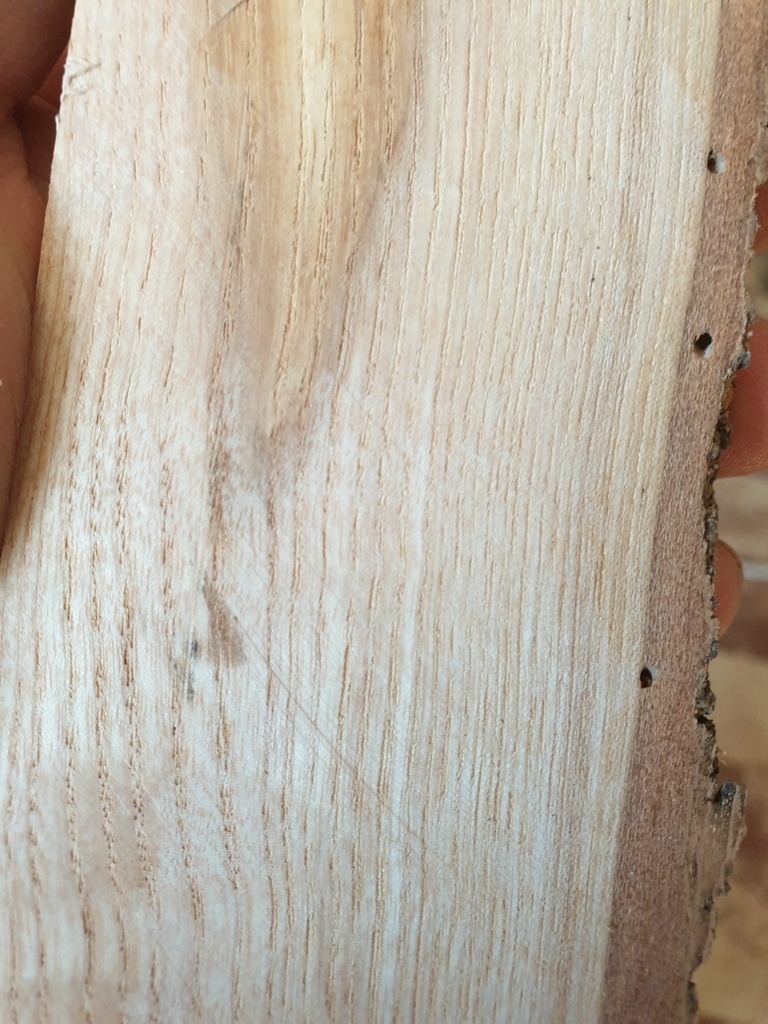

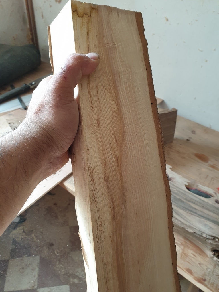

Une petite bûche a identifié pour m'aider svp. Je pense à du chêne sans grande certitude. D'ailleurs si vous reconnaissez l'essence je serai content d'avoir vos points de repère. Reconnaître un arbre debout ça va, mais l'origine d'un morceau de bois c'est un tout autre exercice. Pas encore facile pour moi...

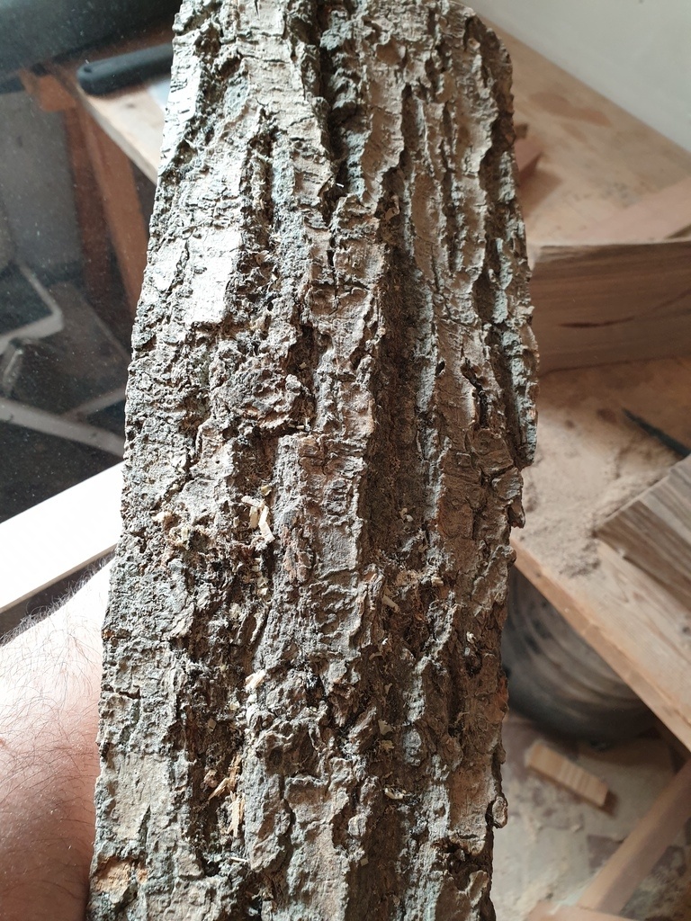

Salut, c'est du frêne. Il se reconnaît à son fil, son grain, sa couleur, son bois de bout, son écorce, comme tous les autres bois en fait 😃 Pour certains, l'odeur peut faire trancher entre différentes essences très similaires.
Aller voir ici pour des liens sur l'identification du frêne:
et plus précisément là.

Je penche pour le frène aussi !

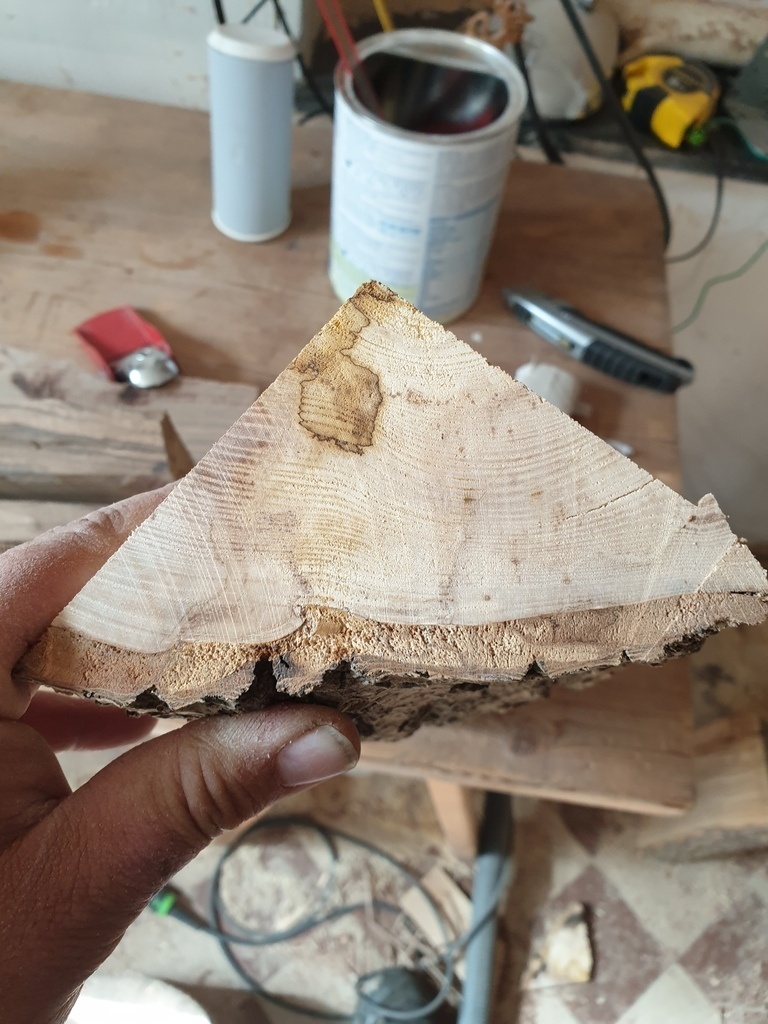

Bonsoir, avant de lire la proposition de Fof, je voyais plutôt du robinier. Une coupe fraiche ( et au carbure) du bois de bout aiderait, ainsi que s'il y en a, une photo d'un noeud...
Donc, je ne valide ni n'invalide le frêne, j'attends d'autres photos.
C'est trop clair pour être du robinier.
Et l'écorce n'est pas assez croisée/entrelacée: écorce robinier
