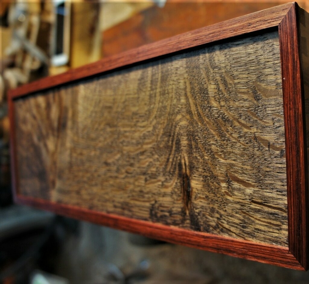

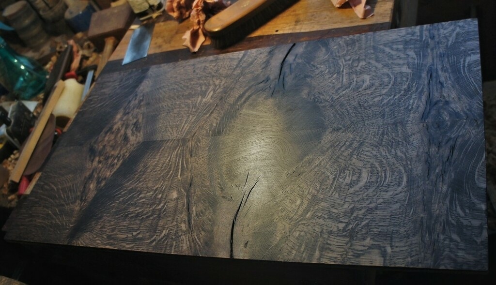

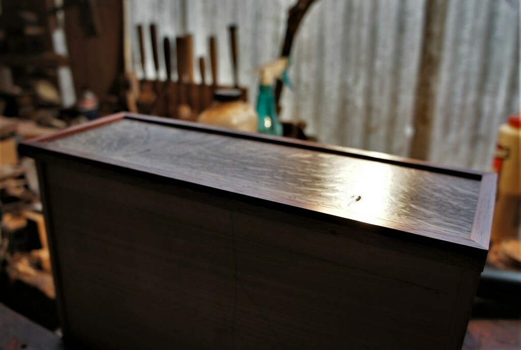

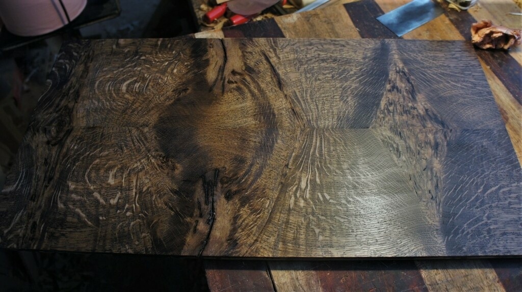

Tout dépend de ce que tu recherches comme rendu. Plus c'est poncé fin, moins l'huile pénètre dans le bois, et plus tu tendras vers un satiné semi brillant. Cela engendre des finitions plus filmogènes que d'imprégnation, et l'huile polymérise beaucoup plus vite. Il n'y a aucun problème particulier d'accroche avec l'huile de tung. Personnellement je ne ponce plus quand je huile, racloir affilé au poil (il ne doit en aucun cas rayer, il ne faut pas rouler le fil), et glaçage avec une poignée de copeau pour polir le bois (ça équivaudrait à peu près à un ponçage jusqu'au 400-600). Ensuite je huile, je passe un coup de décapeur thermique rapide, pour faire un apport de chaleur et d'oxygène forcé, et j'essuie le surplus. Et ça peut être manipulé de suite. En une couche, on arrive à des rendus de la sorte.
