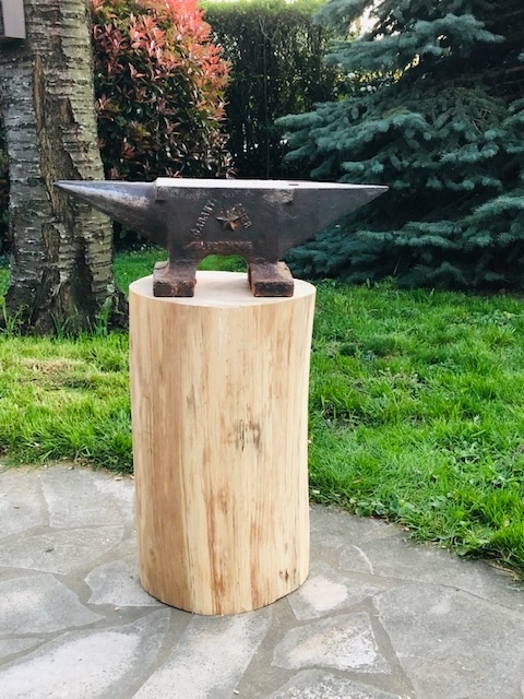

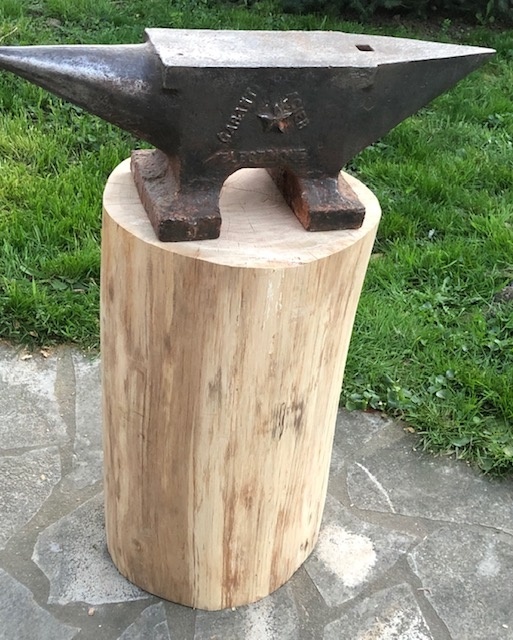

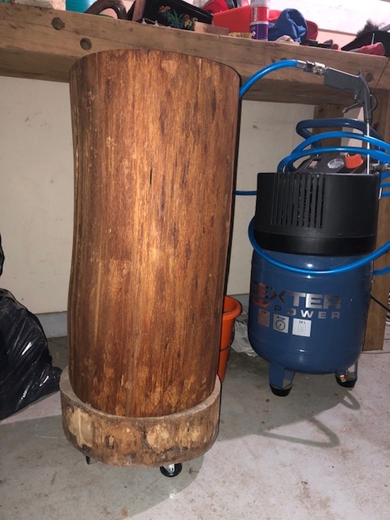

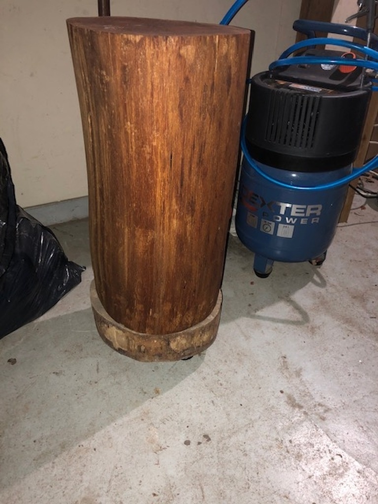

J'ai fait une finition sur un rondin de bois à l'huile de lin et essence de térébenthine et avant j'avais fait une légère teinte de brou de noix très diluée pour faire un marron très clair.
Après passage du mélange à l'huile de lin, mon rondin est devenu marron très très foncé !
Cela va t il s'atténuer après séchage ?
MERCI

(Pour info j'avais mis une teinte diluée au brou de noix juste avant mais ça faisait chêne un peu vieillit, rien de plus.. La c'est marron très foncé ! Auuuuuuu secoursssssssssss
EstOuest
Humm malheureusement non.
L’huile de lin fonce les bois.
Et pour certaines essences le virage de teinte est très prononcé.
L’huile n’étant pas vouée à s’évaporer tu vas devoir te faire à un rondin foncé

Il faudrait passer par un déshuiler, un eclaircisseur etc etc.. Ca ne vaut pas le coup pour un billot d'enclume..
