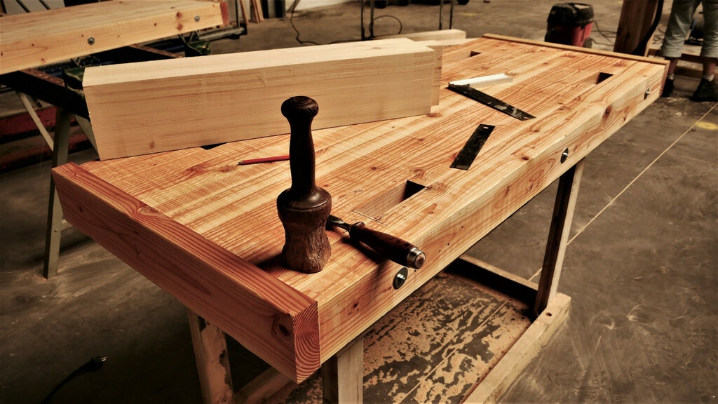

GueulesDeBois
On a fait les nôtres en douglas. Rapport qualité prix rien à dire, ça nous est revenu à 60€ à peine l'établi. Sachant que seul le plateau était en Douglas, le piètement en rebuts de chantier...
Le douglas c'est fantastique. C'est mon essence de coeur. 😍 (Charpente oblige)
Pour optimiser je ferais le pietement en douglas et le plateau en hêtre.
GueulesDeBois
Ils font le job en plateau !

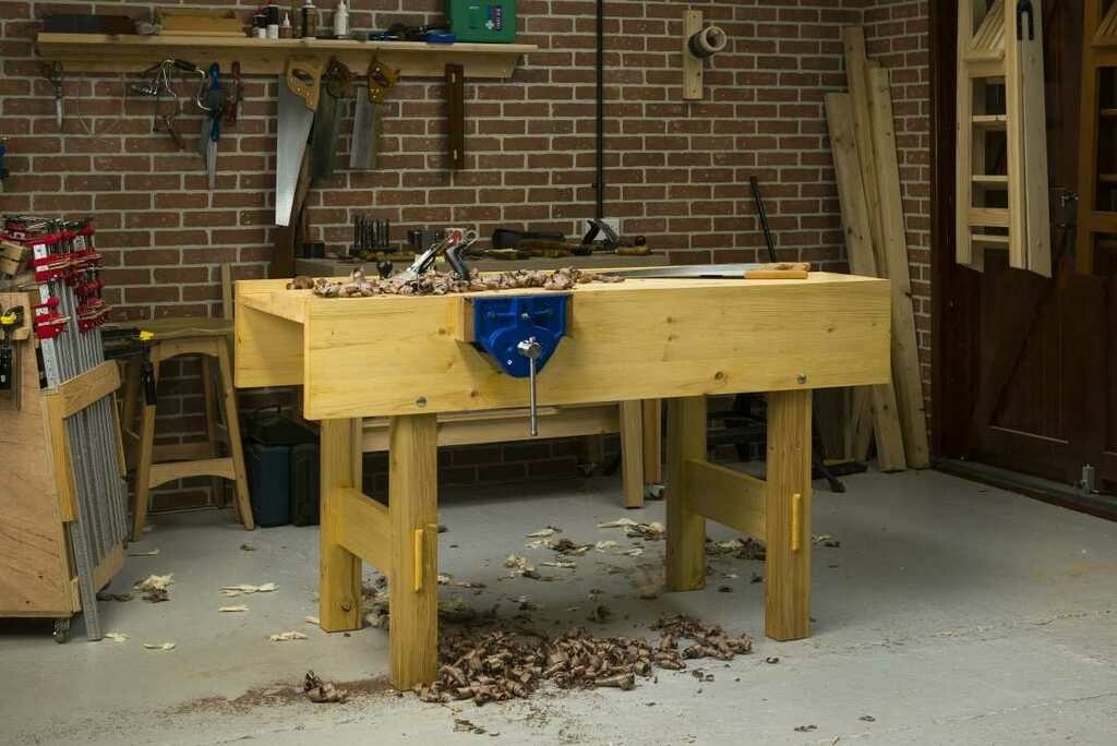

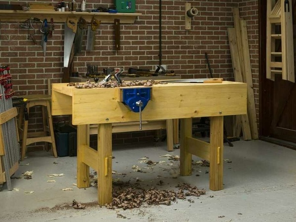

Visiblement tu pars sur un établi de type Roubo.
Toutefois, un établi de type anglais s'accommode parfaitement de résineux. Qui plus est dans des sections plus faciles à trouver.
Je prends pour exemple l'établi que propose Paul Sellers, qui m'a l'air simple à fabriquer et économique, tout en étant bien costaud. Et il a le recul pour dire que ça tient 😉
