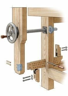

Pour finir avec le conseil qui me semble le plus important, cerne bien ton utilisation et tes besoins. Si tu veux que ton établi te soit agréable et t'accompagne longtemps, il faut que tu te demande entre autres si tu travailles plus avec des outils à main, électriques. De cela, tu sauras aussi quelles presses et accessoires il te faut.
Si tu veux économiser, en bref, fait cet établi une bonne fois pour toute. Mettre beaucoup d'accessoires n'est pas toujours utile (économies, là encore). Tu sais, le bois est pas le plus cher. Il faut que tu comprenne qu'il vaut mieux le faire massif (avec ou sans résineux, encore une fois) et qu'il te convient très bien que de le faire léger et mal conçu et que tu veuille en refaire un autre plus tard.

en accessoires je pence a sa Mécanisme de presse verticale et un Valet d'établi plus un presse moxon "M20" DIY
