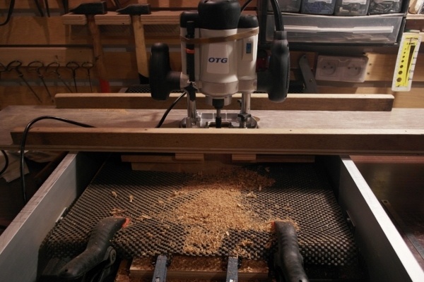

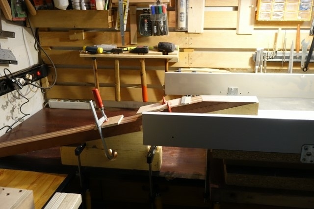

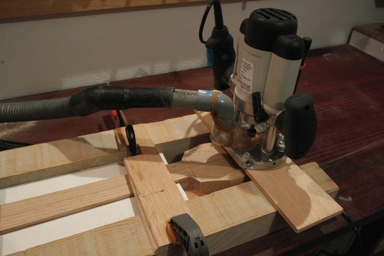

Avec la défonceuse, il te faut faire un montage comme ça.
Les 2 premières photos, c'est la version "luxe". les 2 dernières c'est la version "bricolage mais efficace".

trente six seb hé bien merci beaucoup, je n'avais absolument pas pensé a se genre de montage (j'ai encore pas mal de chose à apprendre), voila mon probleme théorique résolue on dirait, manque plus que la pratique.
Merci encore a vous tous !
Avec plaisir. Pour les petites pièces, j'ai même fait des skis qui se fixent directement sur la semelle de la défonceuse.
