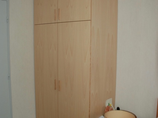

Un dressing sur 2,50 m de haut, ça veut dire de nombreux panneaux montants, tablettes et portes.
C'est à dire des pièces de grande surface.
Si tu veux absolument les faire en massif, il te faudra du bois parfaitement sec pour ne pas risquer les déformations, et respecter les règles de construction du "bâti à grand cadre".

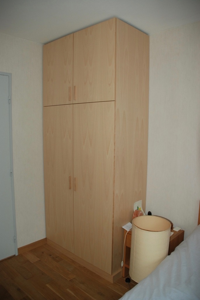

Personnellement je préfère pour ce genre de projet utiliser des panneaux de latté (ép. 19 mm).
C'est bien plus rapide à fabriquer, c'est stable, et l'aspect fini peut être aussi beau que du massif. Et c'est aussi plus facile de donner un style contemporain.
Ci-joint un exemple en latté de hêtre

Latté : c'est un panneau industriel de grand format, comme l'aggloméré ou le contreplaqué. (par ex. 2500 x 1530)
L'âme est constituée de nombreuses petites lattes de peuplier ou de pin contrecollées ensemble, et recouvertes sur les deux faces par un parement mince et un placage d'essence noble : hêtre, chêne, noyer, frêne, merisier, acajou, etc... Existe en plusieurs épaisseurs, principalement 19 et 23 mm.
Le latté se travaille comme du bois massif, avec l'avantage de la stabilité. Il suffit d'habiller les chants avec une bande de placage bois collée à chaud (fer à repasser) ou une alaise de bois massif, pour avoir l'aspect d'un panneau de massif.
Il peut recevoir toutes les finitions : vernis, huile, peinture, cire...
