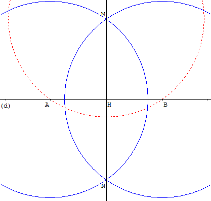

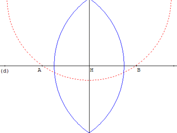

Tu peux en fabriquer une plus grande en utilisant un compas. Plus les cercles seront grands plus tu auras de précision. Le principe est de faire une équerre à chapeau pour prendre appui sur le bord et l'autre côté sera contre ta règle. je ne sais pas si j'ai été clair. :/

chênedinspiration, merci ! Peut-être serait-il intéressant de détailler un peu la construction géométrique en quelques mots ?

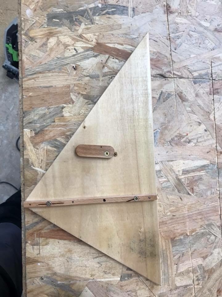

Confronté au même problème que toi, je me suis fabriqué un Té grand format pour scie circulaire ou défonceuse.
Je viens de publier sa création. En espérant que cela pourra t'aider.
