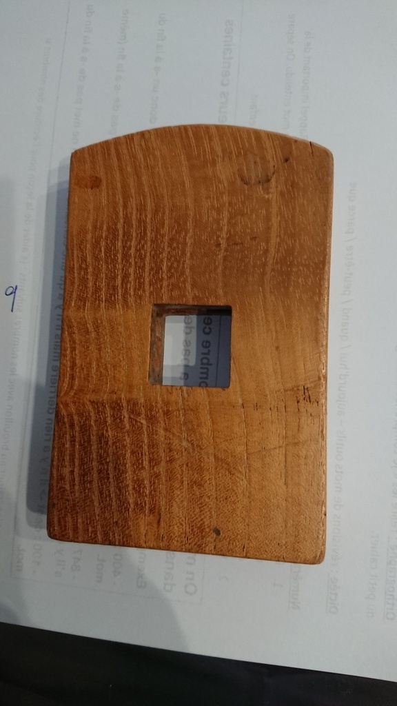

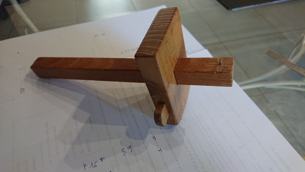

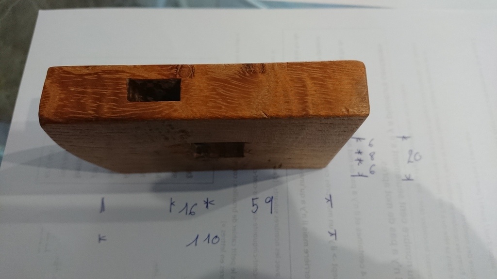

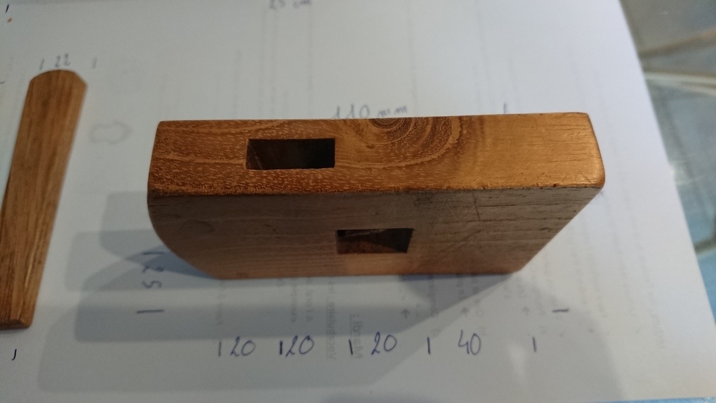

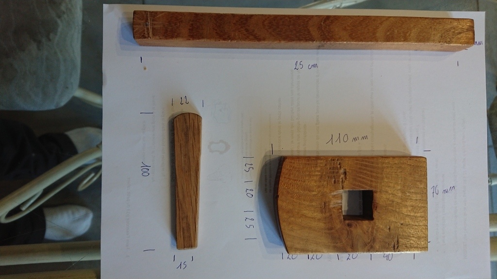

Voilà les proportions du miens il de faut un ciseau de 20 mm et 15 mm, un bedane de 8 MM à défaut un ciseau de 8, une pointe, une lime une équerre, une fausse équerre, un marteau et un serre joint ces le premier outils que mon patron d aprrentissage ma fais fabriquer (souvenir surtout la mortaises au bedane) le mien et en acacia garder l equerrage n est pas si simple depuis je l ai fais faire à tous mes apprentis

Le final

Palissandre oh les jolis noeuds! t'avais dû t'amuser pour une première!!!
Palissandre
Le premier et parti dans le poêle mon patron ma dis ces des la merde recommence pour la peine tu prends ce bois la

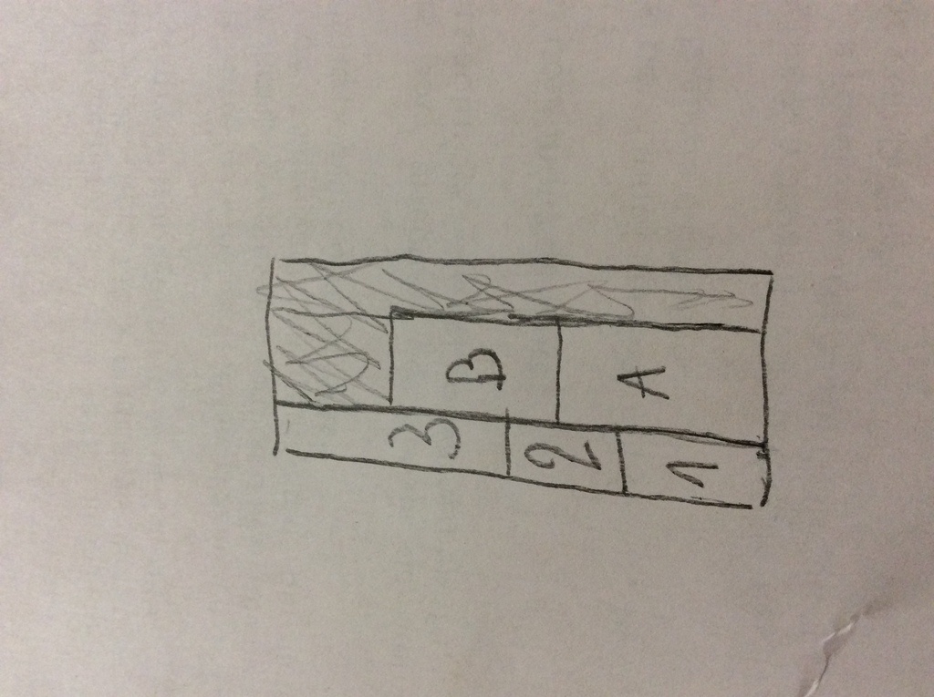

Sinon tu coupes, dans le morceau qui te permettra de faire le coulisseau, deux morceaux qui permettront pas collage de ménager ce fameux orifice. Deux bouts de même épaisseur gauche droite, et ton tetritrusquin est prêt.

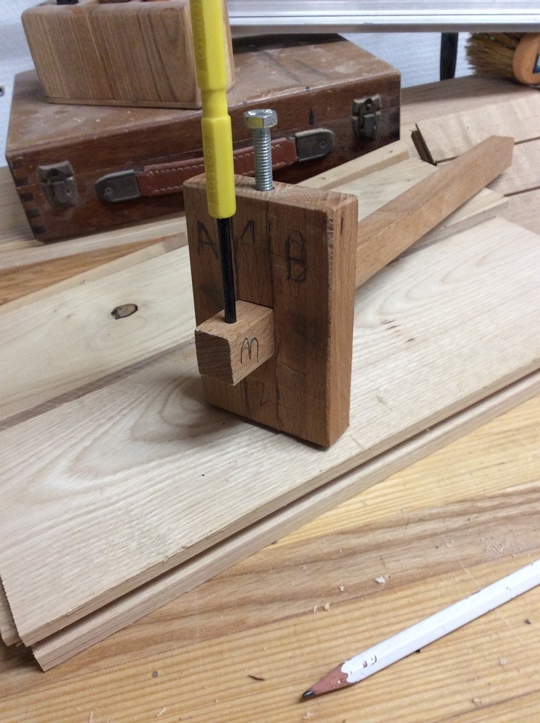

Kangoam au plus simple, c’est quelques pièces de bois débitées dans un bloc corroyé et recollées.
Pour ménager le jeu du coulisseau, coller une bande de chatterton au dessus et en dessous avant de mettre les pièces en position sans jeu. Bien sûr faut délicatement enlever le coulisseau pour le séchage de la colle.
Pour la pointe comme tu le vois pour moi c’est une pointe à tracer. Une queue de forêt cassé dont une extrémité est limée en biseau c’est encore mieux. Le biseau orienté ds le sens du trait, naturellement.
J’ai pris du hêtre, c’est assez dur pour être fileté pour la vis de blocage.
Mais c’est pas trop manuel ni académique comme méthode.
