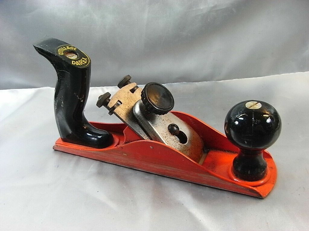

Il faut toutefois éviter:
  • ceux en tôle (rouge généralement);
  • ceux qui ont deux vis avec des molettes pour le réglage de la position du fer.
Je crois savoir que le Darex avec un support de fer rouge sont de bonne qualité...

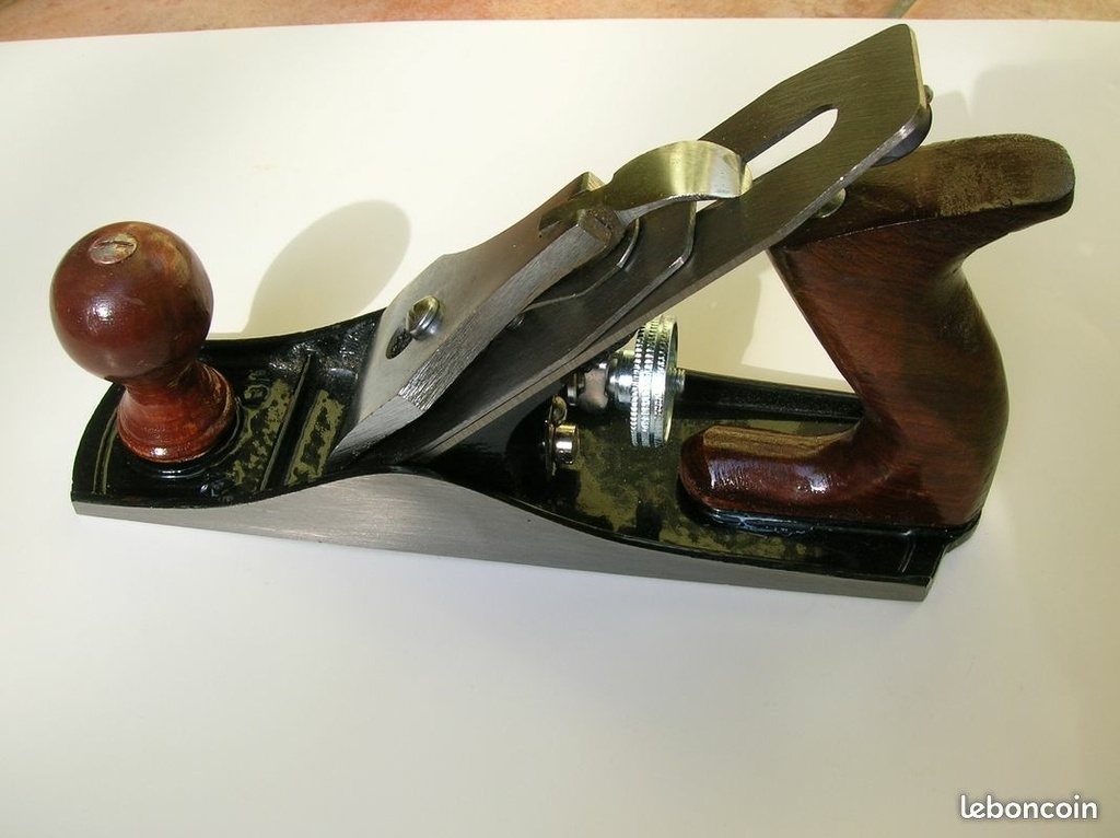

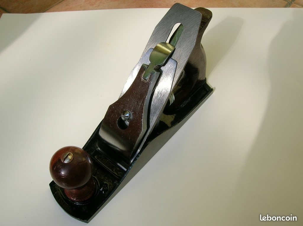

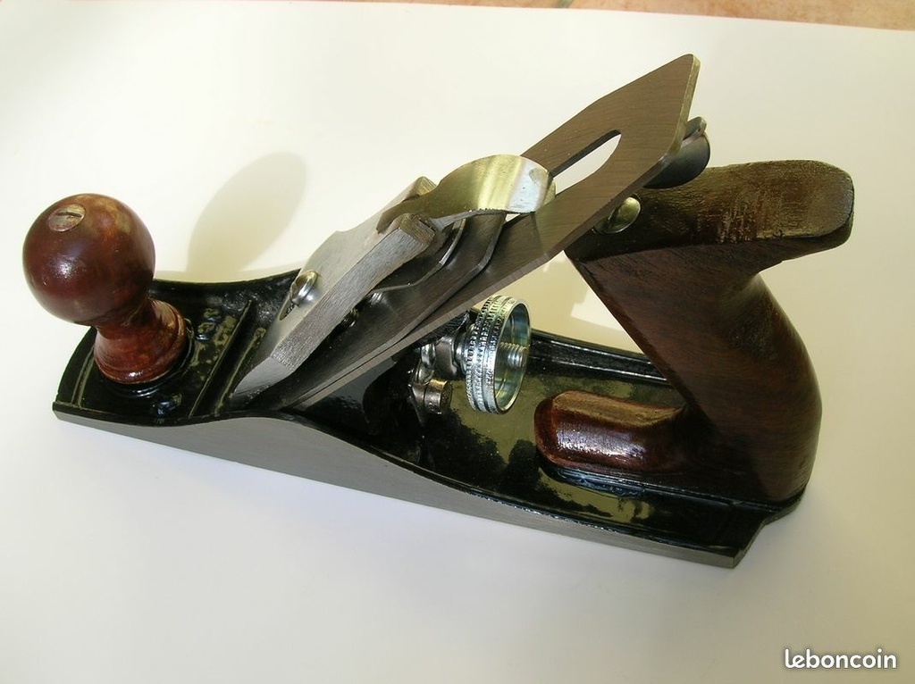

Bonjour dneis et aux autres, merci pour toutes vos réponses. Je me permet de vous montrer les photos d'une annonce, avec en retour votre avis sur le produit, histoire que je me fasse une idée sur le matériel. Encore merci à tous.
Kangoam ah, j'ai peur que ce ne soit une copie bas de gamme d'un type no4 de Stanley. C'est difficile à évaluer.
Car tu peux avoir des problèmes de planéité de la semelle, de contrefer pas bien ajusté, de fer pas top. Mieux vaut rester sur des marques (Record, Stanley, Darex, Sargent, ... pour ne citer que les plus connues).

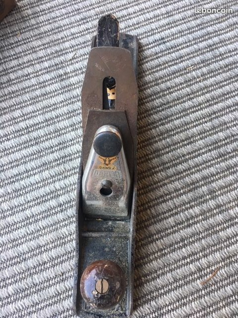

Vise plutot ce Darex 404:
leboncoin.fr/b...1789060914.htm/

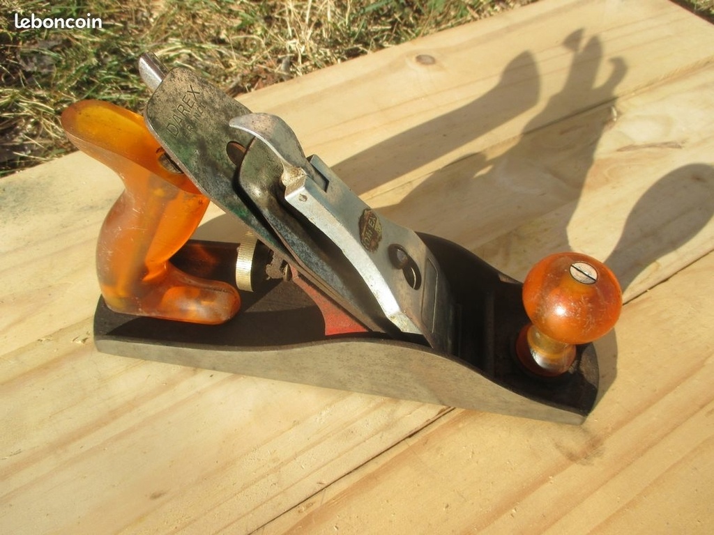

Ce lot de 3 rabots tout à fait corrects:
leboncoin.fr/b...1821759042.htm/
