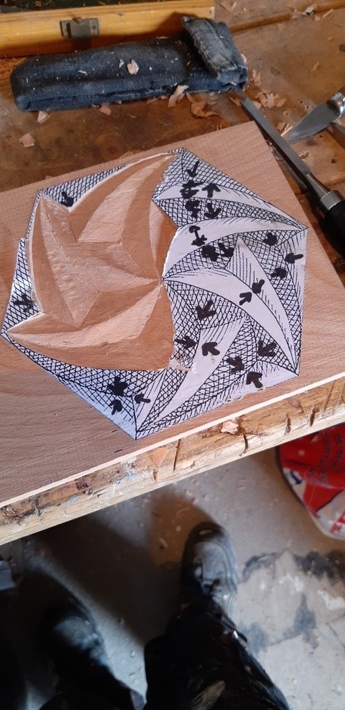

Bonjour je suis débutant dans la sculpture et je voulais vous demander comment vous faites et avec quel gouge fignoler vous vos sculpture,je viens de la terminer je vous montrerai plus tard la sculpture mais en attendant voici un aperçu

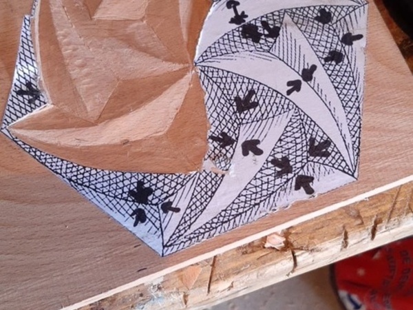

Salut, quand je vois le motif que tu sculpte,il n'y a effectivement pas de fond a travailler, mais pour le fini de ton motif, évite le papier verre☠☠☠ mortel pour le tranchant de tes outils.c est le tranchant de ton outils qui va te donner la finition que tu recherches,un bois trancher avec un outil parfaitement tranchant te donne une surface "brillante"Je ne sais pas avec quelle gouge tu as travailler, mais pour moi tu dois utiliser une no 2 de 20 ou de 16.par tes coups de Gouges on voit que l'outil est un peu petit et trop creux.Mais c est un super début 👍si tu veux je peux te transmettre des photos et de dessin des exercices de base en sculpture.N'esite pas a repasser régulièrement tes outils au feutre,le tranchant c'est le plus important 😉 bon copeaux !

Il faut jouer avec la rotation de la pièce et travailler l'ambidextrie pour réussir à travailler en couchant les fibres au maximum ; bosser son affûtage encore et encore (démorfilage au cuir indispensable) ; et finir par des micros-copeaux. L'outil à utiliser dépend entièrement de la forme : fermoir droit pour les arêtes en angle net, gouge n°x... pour les courbes (x= la courbe voulue).
L'objectif : ne pas avoir besoin de retoucher ta pièce une fois la sculpture finie.
Attention : travailler avec des mains propres, une sculpture ça se tâche, surtout si c'est un bois tannique.
Et un petit détail : je vois que tu as collé ton modèle sur la pièce, je pense qu'il vaut mieux le reporter (utilise un carbone ou un calque si besoin) car le modèle collé t'empêche de "lire" le fil du bois, alors que c'est lui qui doit orienter la manière dont tu vas utiliser ta gouge.
La finition dépend de tes attentes, tu peux être brut de gouges ou bien terminer tes surfaces planes au fermoir, racloir ou papier de verre. Tu peux également créer un motif de fond afin d'éviter une finition super top
