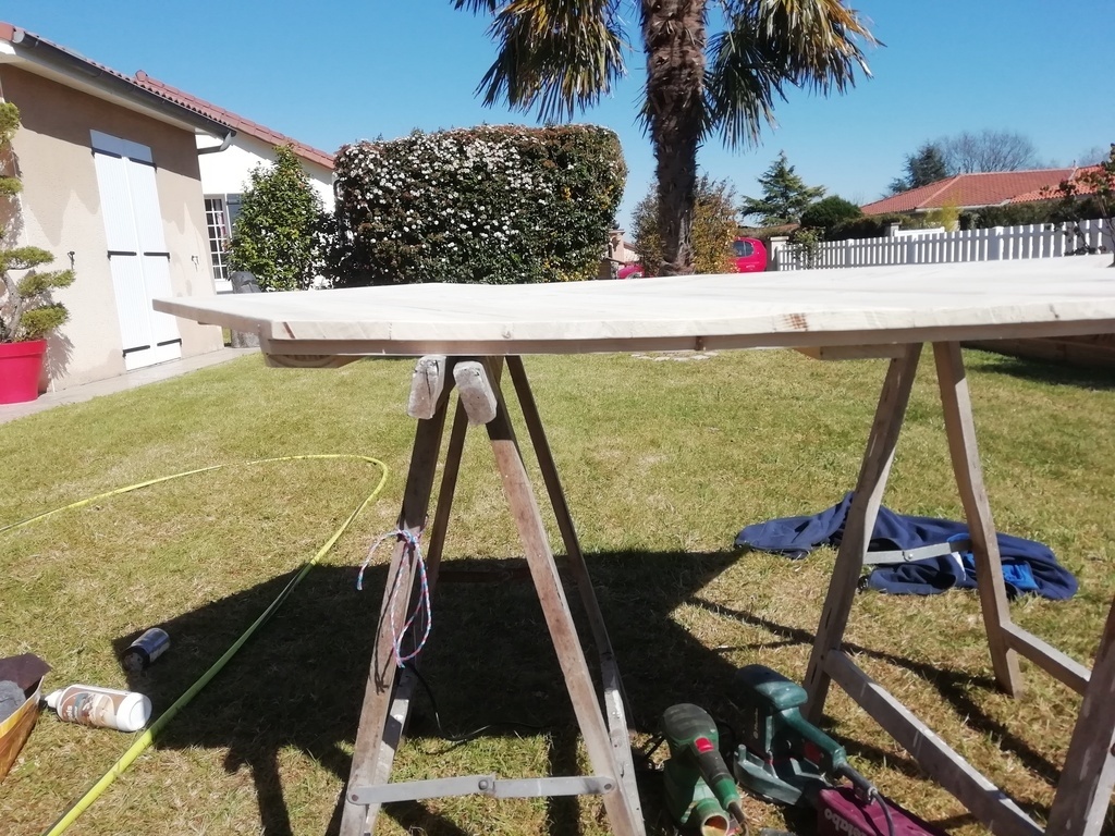

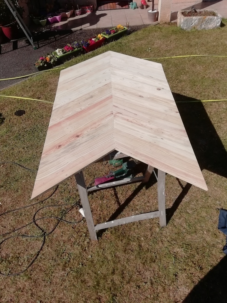

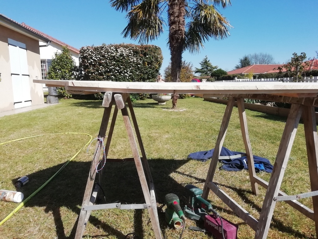

C'est un plateau à chevrons qui ont été collés. Pendant le séchage j'ai posé la table sur des tréteaux et erreur, il s'est affaissé en son centre.
Je voudrais savoir si vous aviez des idées pour le redresser. J'ai simplement essayé de le mettre en pression plusieurs eux et je pense essayer sur plusieurs jours.
Je vous mets des photos mais l'on y voit pas grand chose.

les tréteaux au moment du collage ne sont pas une bonne idée mais autre question : est-ce que tu l'as collé à l'extérieur au soleil comme sur les photos ?
Si oui il est possible que l'exposition au soleil ait fait sécher la couche supérieure plus que la couche inférieure d'où la déformation peut-être qu'une exposition de l'envers au soleil pourrait aider un peu...

J'avançais de "lignes" par jour, je faisais un collage le matin qui sechait en extérieur sur tréteaux et un le soir qui sechait en intérieur aussi sur tréteaux. Je pense que c'est son propre poids et l'effet que vous décrivez qui ont contribué à la formation de ce creux
Oui la différence d'hygrometrie à du beaucoup jouer

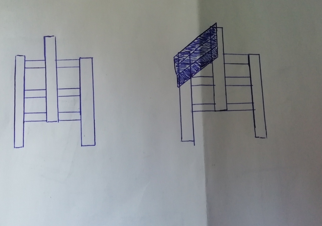

Effectivement, dans la précipitation j'ai oublié quelques détails. Il s'agit de bois de palette. J'ai effectivement fait une base pour pouvoir coller les différentes planches qui ont servi pour le plateau. Vous verrez sur la photo que chaque planche qui compose le plateau est collée sur deux planches verticales de la base

Effectivement, compliqué de rattraper un tuilage comme ça.
Si tu peux rattraper pas mal le soucis en appuyant avec les mains sans trop forcer, je fixerait un cadre assez rigide en dessous avec les trous oblongs qui vont bien, puis une fois stabilisé je jouerais du riflard et de la varlope pour rattraper ce qu'il reste comme défaut de planéité.
Bon c'est du boulot, le plus simple c'est de recommencer, mais bon, le sens du fil favorise grandement les déformations donc tu risques d'avoir le même problème, attention à bien alterner les lames

I il s'agit de bois de palettes il y a plusieurs essences effectivement. J'ai bel et bien pensé au CP mais les commerces sont fermés et je voulais quand même pouvoir m'occuper.
Vous verrez en photo un schéma de ma base
