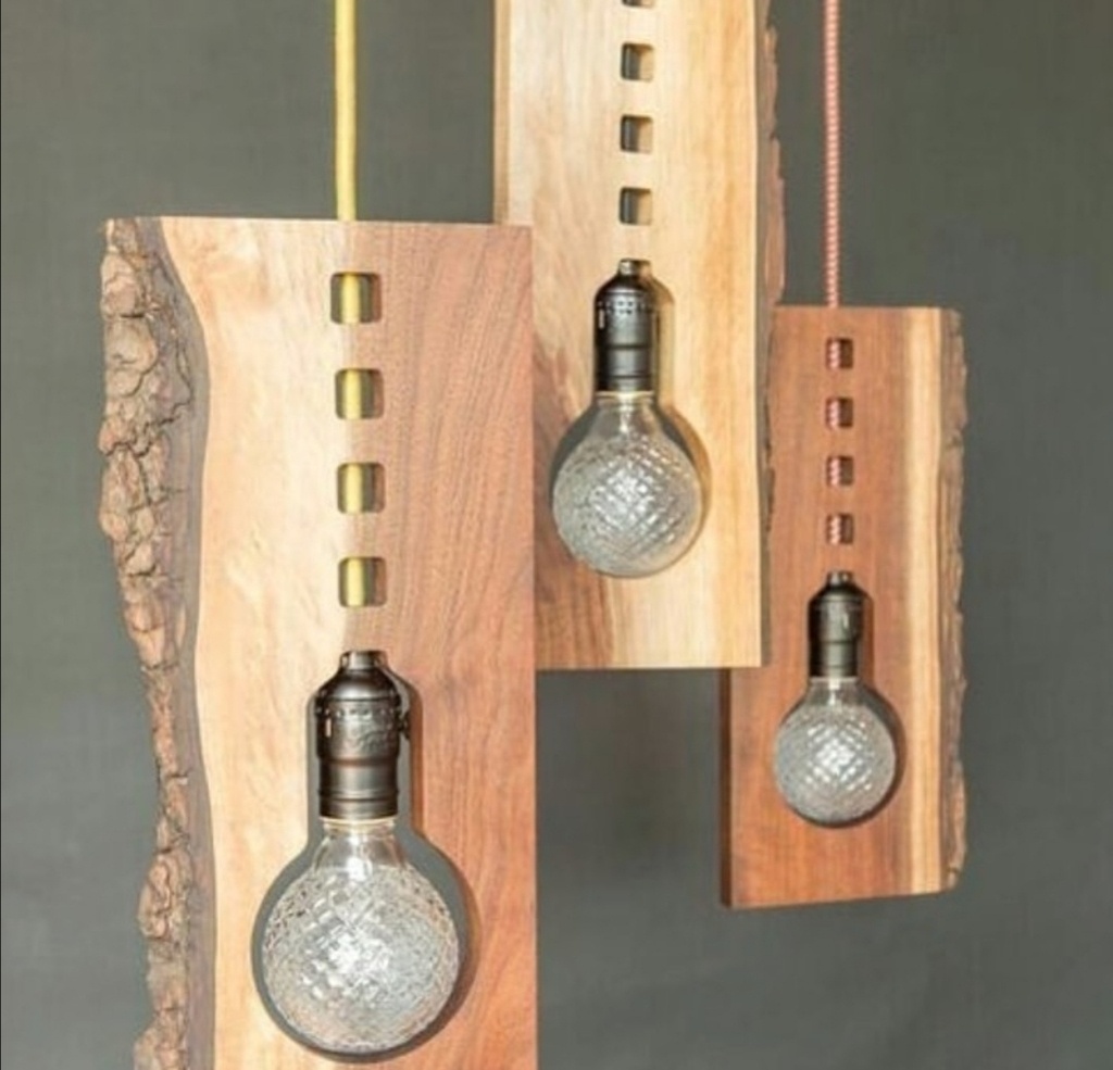

Bonjour, merci pour votre réponse. Je voudrais mettre une ampoule à filament la plus grosse possible mais sa taille dépend de la distance entre l'ampoule et le bois. Pour sa position elle sera similaire à l'image ci-dessous. Sur cette dernière, il n'y a pas beaucoup d'espace entre l'ampoule et le bois

sur l'image que tu montres, l'ampoule n'est pas complètement prisonnière, donc une très très grosse partie de la chaleur peut donc se dissiper par les cotés.
Quand tu parles d'ampoule a filament, j'imagine que tu parles de LED imitation ampoule à filament (souvent utilisées en déco) : dans ce style la ?
De toute façon , tu vas pas mettre une ampoule de 500W (surtout en LED) et vu que ton ampoule est libre sur les cotés et respire, je dirais qu'en laissant 1cm autour, ça devrait pouvoir le faire (je pense que c'est à peu près ce que le fabricant a laissé sur l'image que tu as fourni
