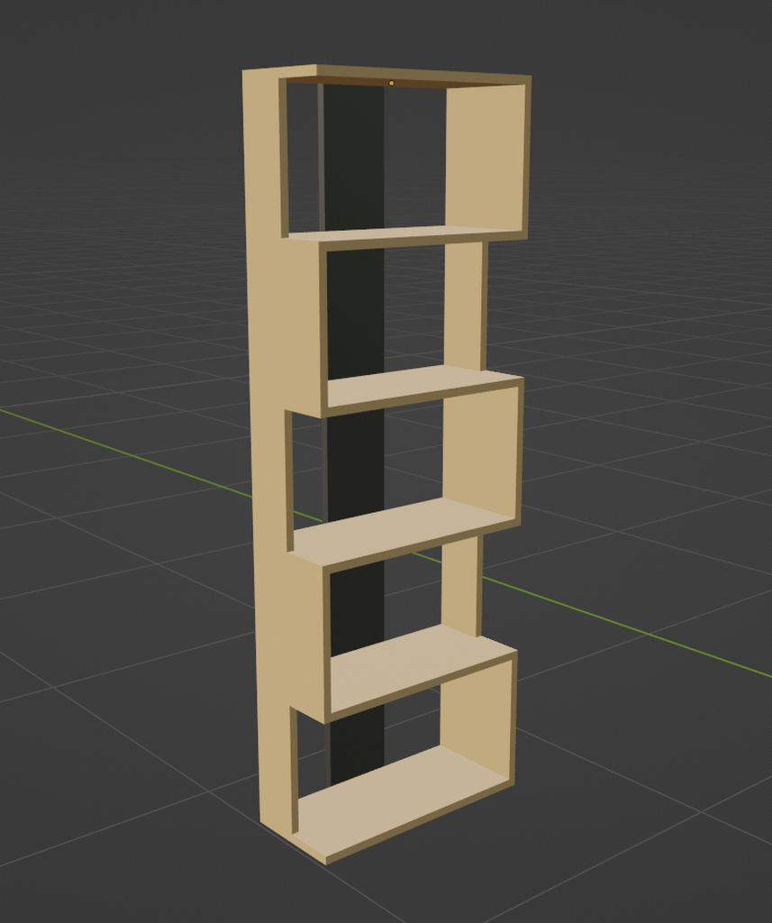

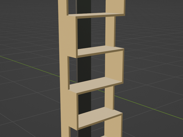

Cela fait des mois que je m'interesse au travail du bois. Etant un novice absolu, j'ai beau absorber une certaine quantite d'information, j'ai l'impression que maintenant j'ai besoin de passer a la pratique pour apprendre un minimum en faisant par moi meme et de mes erreurs. Ce n'est pas en regardant des videos ou lire des blogs que j'arriverai vraiment a me faire la main.
Depuis un petit moment, j'ai vu une forme de meuble qui me plait beaucoup. Je l'ai realise en 3D pour donner une meilleure idee.
Ce weekend, j'ai fait mon tout premier pas pour essayer de me commencer quelque part.

2m ou 60cm ? ca change la donne
mx92
Pardon c'est vrai qu'il n'y a pas d'echelle sur la maquette. 1.75m de haut, 70cm de large, 30cm de profondeur.

Ton meuble est relativement bien pensé et ne présente pas réellement de soucis. Une bonne habitude pour limiter la déformation du bois est d'assembler des planches de 10cm de large.

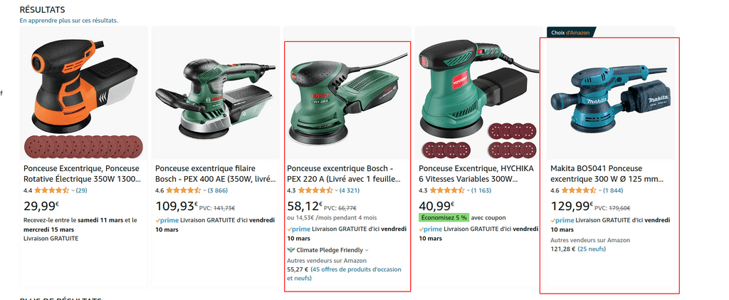

J'ajouterai à la liste une ponceuse excentrique (pas a bande ça creuse le bois très rapidement...)
J'ai une ponceuse murale, mais j'imagine que ca doit etre beaucoup trop aggressif non?
Que veux tu dire par la? Qu'il est mieux d'avoir des planches de 10cm max a coller? Penses tu que le 145 sera too much? Je crois qu'ils n'ont pas d'autres options malheureusement a la scierie

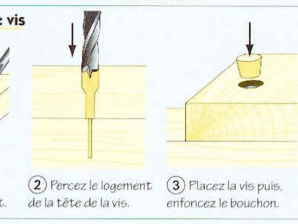

Pour une première réalisation je te conseille vivement la solution collée vissée
Je vois peut etre un peu trop grand pour commencer mais j'avais dans l'idee de faire des tenons mortaise pour pouvoir assembler le meuble meme sans coller du tout. Comme c'est un meuble destine a de la deco, je pense que ca suffirait et serait plus esthetique?

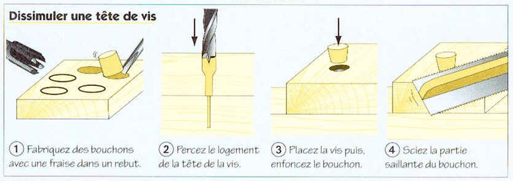

il n'y a qu'a faire un logement pour dissimuler la tête de vis du diamètre de la mèche a bouchonner et à faire des bouchons dans l'essence du bois du meuble.
Comment fais tu des bouchons? Le seul moyen auquel je pense c'est dans la meme essence de bois couper un cube qui engloberait un tout petit peu plus que le bouchon et finir le reste... je ne sais pas comment ha! A la "main" mais meme comme ca, pour le tenir sans l'abimer etc, un sorte de lime peut etre?

Pour les bouchon il te faut une mèche à Bouchonner et une perceuse. Il faut y aller doucement pour pas faire chauffer la mèche.

Par contre à ça je rajouterais surtout 2 choses 1 ponceuse de bonne qualité, ou une bonne cale à poncer, et des ciseaux à bois 8 15 et un plus gros feront largement l'affaire, (et une bonne pierre à affuter).
Pas obligé du haut de gamme si la pierre est de qualité.
Une recommendation en particulier? J'ai une ponceuse murale mais j'imagine que ca ne sera pas du tout adapte.

Pour moi la question la plus pertinente et qui va beaucoup influencer la solidité et la réussite de ton meuble est le type d'assemblage que tu vas utiliser. As-tu déjà une préférence ?

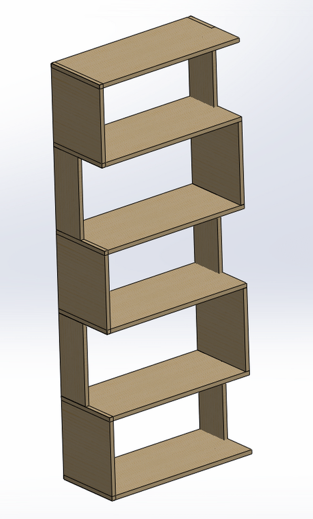

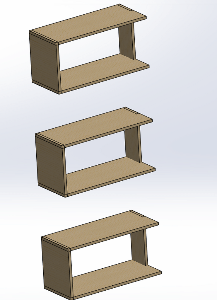

J'ai en effet une preference. Je pensais partir sur du tenons mortaise pour vraiment emboiter les pieces sans meme les coller. Je ne sais pas si c'est vraiment une mauvaise idee ou si ca pourrait tres bien passer. Dans tous les cas si je pars sur cette approche, je me disais que je peux monter le meuble et si tout est bancale, defaire, mettre de la colle et monter a nouveau!
Dans l'idee, quelque chose comme ca me paraissait pas mal (CF piece jointe). Qu'en penses tu? (Je n'ai fait qu'un etage mais evidemment pareil sur le reste)

pour la ponceuse murale, elle te servira pas a moins que tu fasses un maxi plateau mais même comme ça je pense que je préférerais partir sur une ponceuse excentrique type : voir pj ponceuse, il y en a quelques unes moins cher chez dewalt et metabo qui sont aussi de qualité mais comme la makita un peu haute. La menzer j'ai pas testé mais je crois qu'il y a une page sur cette machine dans l'air du bois, elle est proche de la mirka mais en 2 fois moins cher. Bref une excentrique avec variateur pour faire du fin et du grossier :)

Alors pour ton assemblage, il y a un truc qui me fait tiquer. Je suis loin d'être expert je vais laisser des gens mieux informé que moi y répondre, je vais essayer de faire un croquis mais avec des pièces séparées et tu vas me dire si c'était ça que tu comptais faire. j'ai l'impression que tu veux faire des cases sur des cases avec des tenons mortaises, je pense qu'il y a un truc...
Je te répond dans un autre post avec le croquis pour donner la solution que j'aurais envisagé pour ma part. Et avoir d'autres avis sur cette solution.
Là où tu fais bien sera de faire un assemblage sans coller en effet pour voir si tout se monde bien et repérer les moments chiants quand tu vas coller pour pas stresser au moment du collage, car la pièce rentre pas ou ça force ou faut une cale pour serrer là.

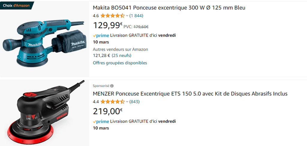

Pour la ponceuse, j'ai vu les 2 que tu as partage. Il y a t-il un avantage a la bosch par exemple? Niveau note et prix ca a l'air d'etre assez bien, apres pour quel usage...
Mais bon ma question est, est-ce qu'entre une bosch et la makita ca vaut le coup de passer de 50 a +100 ou pas? Si oui juste a cause de la marque ou a casuse de certaines caracterisques? C'est juste pour comprendre le raisonnement de recherche
mx92 la menzer reprend l'architecture de mirka qui est une marque qui fait du matériel d'excellente qualité. L'avantage c'est que la position de la main est bien meilleure et la qualité du ponçage est énormément meilleur. J'ai une Black et decker entrée de gamme et j'ai eu l'occasion de tester une mirka c'est à peu près comme essayer une clio puis une Mercedes

1.75m de haut, 70cm de large, 30cm de profondeur. En terme de charges, pas grand chose ca sera surtout pour de la deco legere.

Pour l'assemblage je rejoints Erebor le plus simple c'est de coller/visser/bouchonner.

Pour l'assemblage, que penses tu de ma reponse ici (voir la photo jointe avec l'idee des tenon mortaise)?
BaptisteC
Je ne suis pas certain que ce soit l'assemblage le plus adapté pour ce projet mais ça reste faisable (moyennant quelques modifications/précisions sur ton dessin). Ca risque de te prendre beaucoup de temps et de ne pas avoir le résultat attendu pour un débutant. L'avantage de l'assemblage avec des vis c'est que c'est facile, rapide et que cela te dispense de maintenir l'assemblage avec des serres joints.
florian Garreau
J'aurais fait comme ça : 3 caissons et des côtés. Comme ça pas mal de pièces aux même dimensions.
Assemblage tenon mortaise ou autre type pour les caissons et tourillons sur les côtés. Inconvénient nécessite des serres joints 8 pour coller les caissons (un par un) 4 de 80cm et 4 de 45cm et achat d'un kit à tourillon. Mais manipulation et montage plus facile. c'est une piste il y en a plusieurs selon chacun !

Vianney - VICA
il est tard alors je vais faire court et il y a deja pas mal d'infos dans les autres réponses.
  • sur ton dessin il manque les assemblages et les limites de planches. Ne dessine que des planches que tu places au bon endroit. déjà tu va te poser pleins de question de comment tu va le fabriquer. Ensuite en le fabriquant tu va voir que ca va etre différent.
    Si tu veux vraiment t'entrainer à la partie découpe, assemblage (et non corroyage) tu peux partir sur du panneaux CP ou MDF qui reviens pas trop cher pour s'entrainer.
