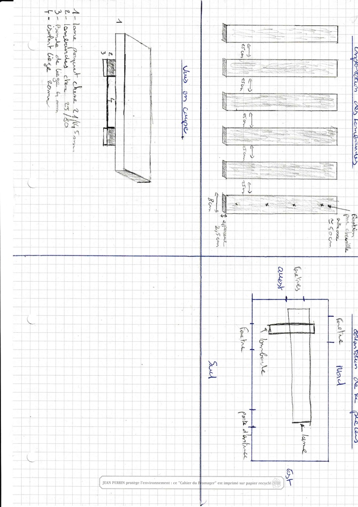

bonjour je vous joint un croquis

step il est toujours possible de poser en flottant mes il faut être très méticuleux et je ne ferai pas l' expérience avec de la lame aussi large
j ai eu a donné un avis suite a des parquet massif posé en flottant et cela s 'est terminé en démontage car l ensemble avait tendance a se soulever et cela faisait un drôle d' effet en marchant
