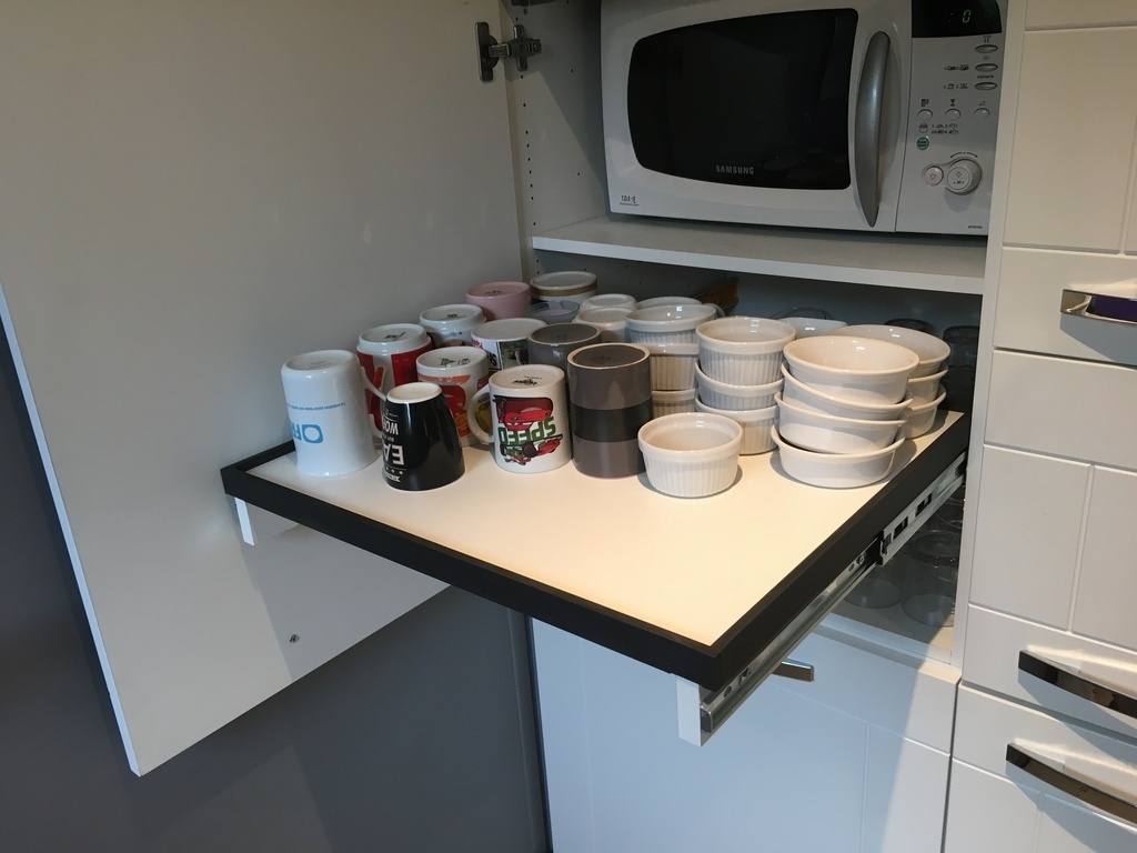

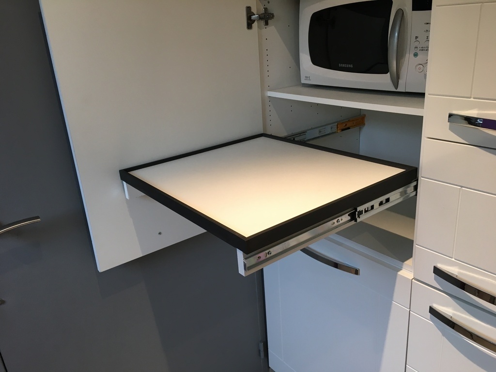

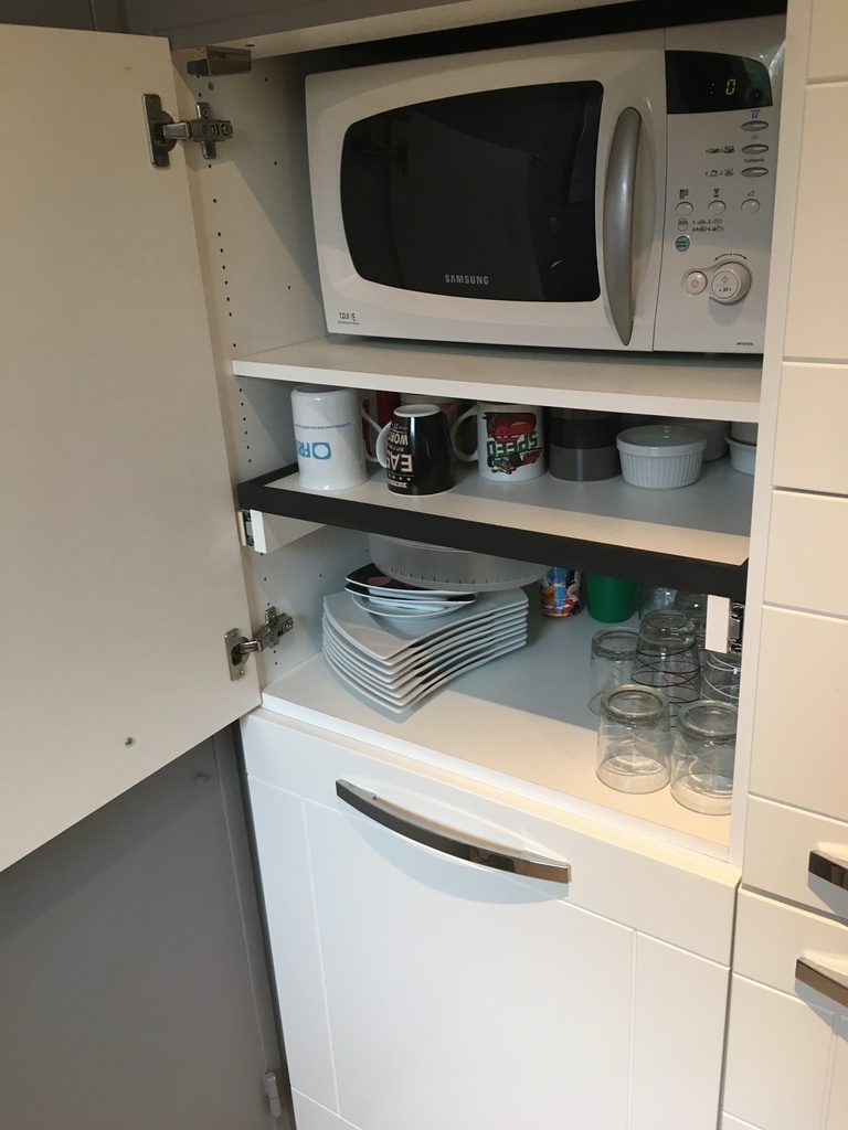

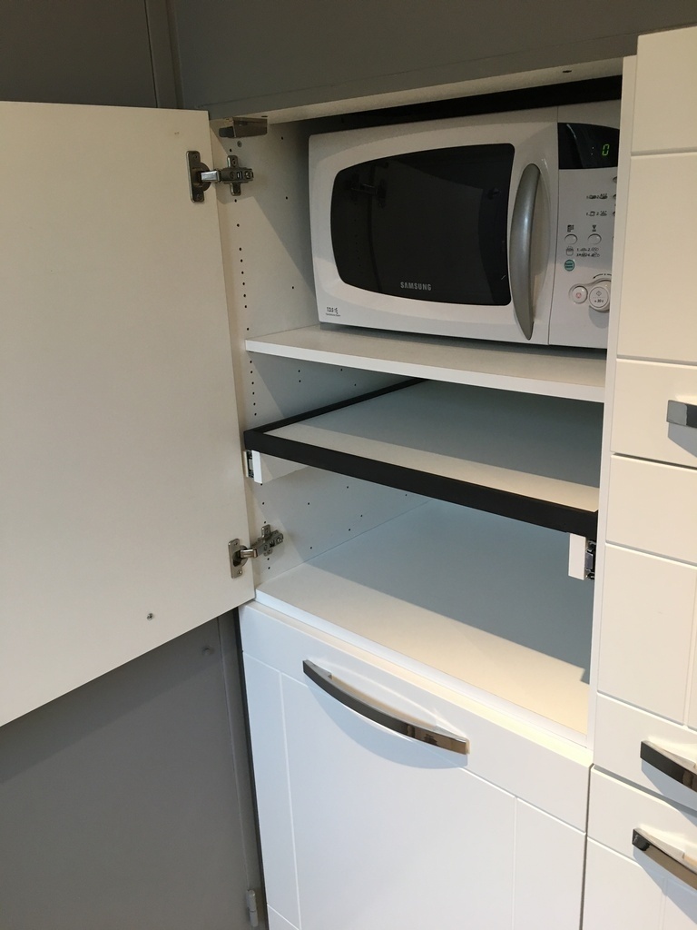

Mike0411
Salut si ca peux t'aider moi j'ai fait ca il y a quelques temps. Ce sont des coulisses a bllles classique a sortie totale
Salut, tu sais si c'est du 35mm / 15kg?

isscool
C’est un peu comme ça que je veux faire merci pour les photos.
