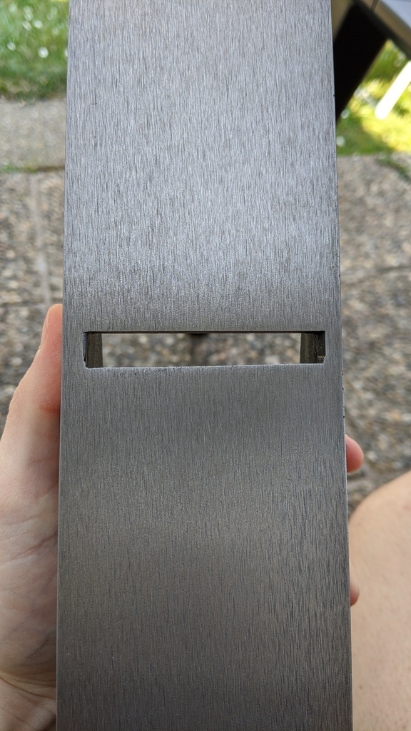

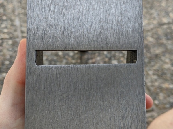

Je me suis offert récemment un Stanley N°7, mais au moment de le préparer, j'ai remarqué quelque chose d'étrange sur la semelle.
Il semblerait que les bords de la lumière ne soient pas parallèles. Est-ce une malfaçon ? Si oui peut-on rectifier ?
Pardonnez moi mon vocabulaire s'il n'est pas approprié, je suis plus que débutant.

Oui c'est un défaut, mais ça ne l'empêchera de fonctionner d'aucune façon.
Effectivement le fer à son biseau en bas. Il échappe donc ce défaut. La coupe à lieu avant. Pas d'incidence.

Ouf ! Tant mieux ! Merci pour vos réponses ! 😁
Guilh63
Le seul truc à regarder, c'est que le siège de la lame soit bien raccord avec la lumière. C'est le truc le plus délicat (et souvent oublié) dans le réglage: il faut ton fer soit bien à plat sur le siège et soit bien présenté sur la lumière.
avant de donner un avis j aimerai avoir une photos le fer démonté car celui ci porte en partie sur le bas de la semelle théoriquement
et si le fer ne porte pas bien la varlope broute
donc on remonte en suite le fer pour voir si celui ci porte bien il suffit de glisser une feuille de papier pour voir ci celle ci est prisonnière si non il faudra trouver une astuce pour y remédier
