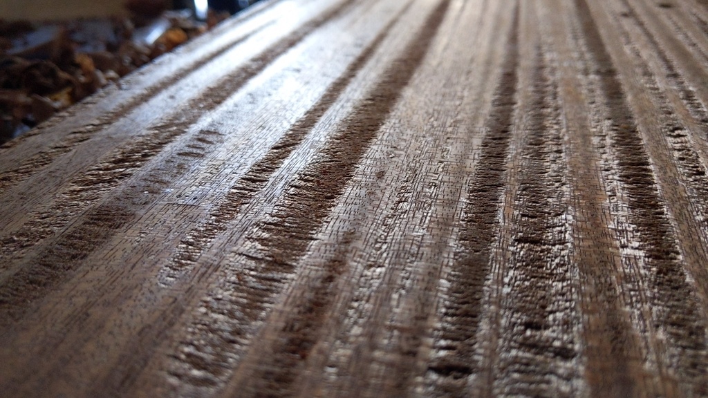

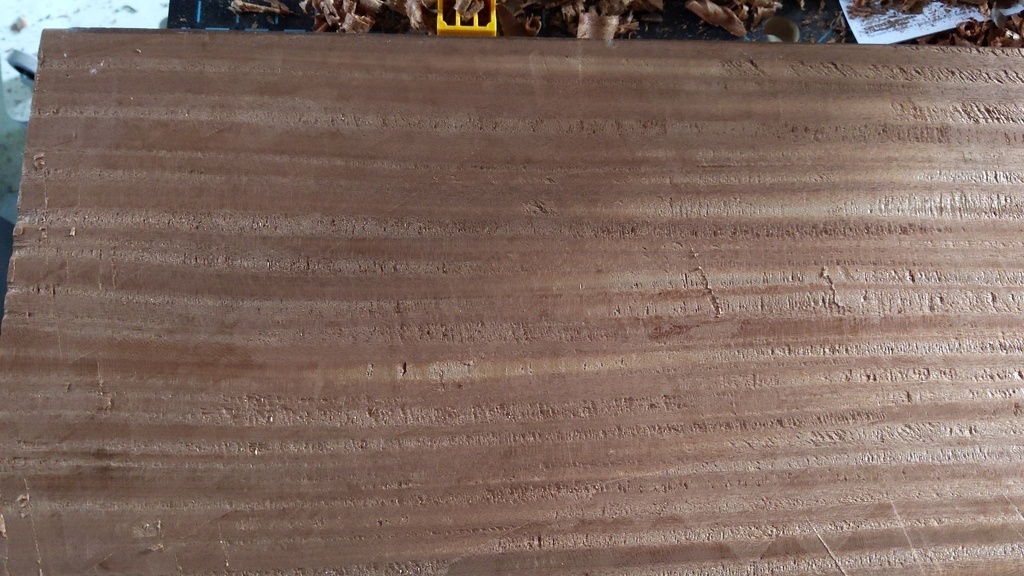

Il y a un moment j'ai démantelé mon escalier et j'ai pu récupérer un bon nombre de pièces auxquelles je compte redonner une deuxième vie.
J'ai donc commencé à raboter une marche pour voir ce qu'elle valait :
Outre mon rabotage imparfait au possible (mais pas fini), je me pose 2 questions :
1 - Quelle est cette essence de bois ?
2 - Que représentent ces marques ? (2ème photo)
Merci d'avance pour vos réponses,
Bon dimanche,
Thibaut
Les marques sont dues au contrefil marqué, typique chez de nombreux bois exotiques.
ThibautCol1
Merci pour le commentaire :)
quelle serait la solution pour éviter cela ? J'ai lu qu'un angle de coupe réduit pourrait aider ?
Je ne suis pas expert en rabotage des bois difficiles.
Mais je dirais, à la main, contrefer très rapproché du fer, angle de coupe plus élevé. A la machine, je ne sais pas...
Etign
a la machine petite vitesse et faible epaisseur de passe. sinon comme le dit dneis avec un rabot reglé au poil!

Quand vous dites "angle de coupe plus élevé", c'est quoi qui doit être plus incliné ?
Des examples de rabots ? Je ne suis pas très fourni en outillage, j'ai juste un n°4.
Désolé pour les questions de débutant.
Bonne journée ! :)
grosb
Certains fabricants de rabot à main proposent des "frog" ou "grenouilles", en fait le "chariot" support du fer avec un angle de 50° ou 55° pour remplacer celui "standard" qui est à 45°. L'angle de coupe est donné par l'angle de ce chariot, puisque le biseau du fer est placé dessous (côté bois).
Là je parle des rabots acier ou bronze, on peut faire la même chose avec un rabot bois, mais la lumière n'est pas réglable sur ce dernier.
Pour les bois difficiles, dans l'idéal il faudrait mettre un chariot à 55° (si disponible), régler le contre fer le plus près possible du bord du fer, prendre une passe très faible, régler la lumière la plus fine possible sans bourrage et bien sûr avec un affutage rasoir...
Bon courage. ;-)
Sinon, finition au racloir, ce qui permet également d'avoir moins d'arrachement qu'avec le rabot.
Elle n'est pas toujours réglable non plus sur un rabot en fonte 😉
Sur un rabot bois, il est possible de mettre une pièce sur la semelle pour réduire la lumière (qui ne sera pas réglable pour autant).

Bankiz
On dirait du sapelli, mais absolument pas sûr de moi
ThibautCol1
J'ai pu lire ca effectivement ! ou du Sipo !
