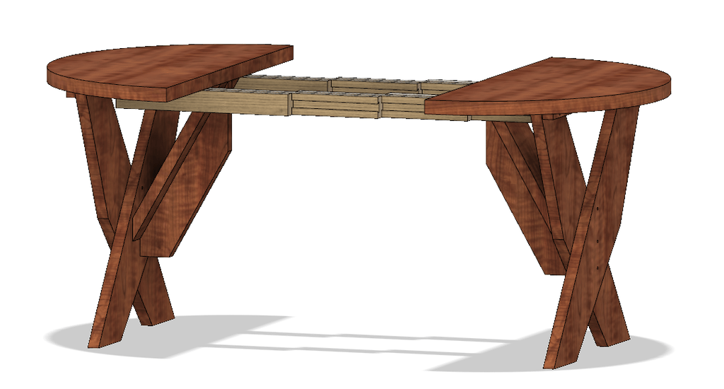

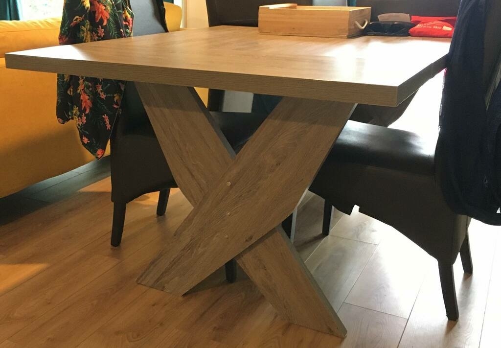

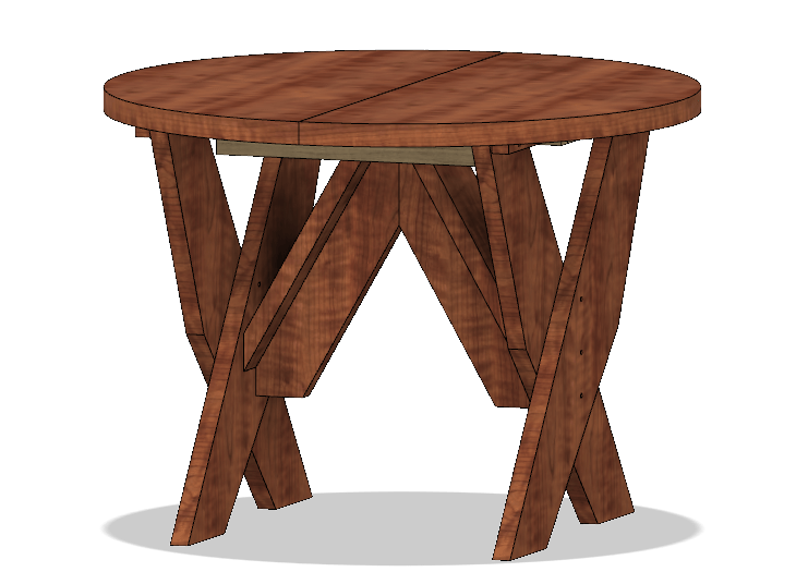

J'ai pour projet de transformer ma table rectangulaire en table ronde.
En effet ma table est un peu trop grande et je souhaite gagner un peu de place et ajouter un peu de rondeur dans mon intérieur.
Et je souhaite quand même garder la possibilité de la rallonger par l'intérieur.
Je vous joint des captures de la table actuelle et du projet :
J'aimerai avoir vos avis sur la conception surtout au niveau des pieds et de leur fixations.

A mon sens, cette table est un tout, avec un plateau qui correspond au piétement.
Esthétiquement, j'ai peur que le piétement ne paraisse énorme et disproportionné par rapport au plateau circulaire, donc, réduit.
Plus important, si le plateau est réduit, quand on s'assoie, on va se prendre les pieds dans les genoux. En fait, j'ai peur que cela ne soit pas pratique du tout.
Je pense qu'il serait peut-être opportun de mettre en place une commission paritaire de réflexion ad hoc, qui pourra éventuellement statuer dans un futur non déterminé, sur le report ( = annulation) du projet.
Assez d'accord. Esthétiquement discutable.
S'il est maintenu ce projet devrait intégrer une réfection du pietement.
Dans le cas ou les protagonistes voudrait faire usage d'un 49.3 pour passer le projet en force, l'usage d'une defonceuse et d'un compas s'avéreront nécessaires.
Et de bonne qualité vu l'essence et l'épaisseur.

La réfection du piètement est possible.
Mais j'aurai voulu garder cet aspect "Table de pique-nique"
En le voyant, en effet le renfort est assez imposant.

De ce que je vois du plateaux, est tu sûr qu il soit en massif ? Si c est pas le cas tu risques de devoir recoller un placage autour.
C'est exactement la remarque que je me faisais.
Il faudrait commencer par vérifier ça.
fanta759
En effet, ce n'est pas du massif.
Les champs sont assez facile à décoller avec un fer à repasser.
Pour le recollage, la néoprène sera ma meilleur solution ;)
