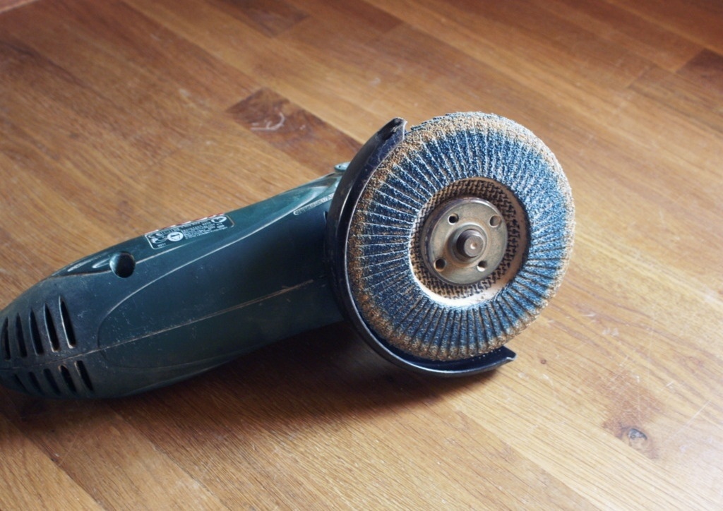

je souhaiterai acheter un disque à lamelles pour dégrossir des pièces de bois. Il en existe un tas de sorte, pour bois, pour acier...
Je ne sais pas trop quoi acheter, quelqu'un en a t-il déjà acheté ou utilisé ?
J'attends vos conseils ;-) Merci à tous.

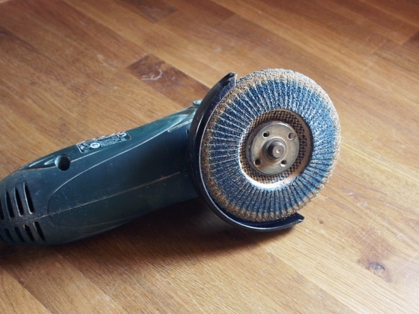

Si ça peut t'aider, pour réaliser les ondulations sur les tiroirs de ce petit meuble, j'avais utilisé un disque à lamelles tout simple en grain 40.
stefdefoot
Sublime ton meuble !!
C'est un disque spécial bois ou peu importe ?
Merci Boris
Je sais plus dire s'ils étaient spécial bois. Je l'ai trouvé au brico du coin, il y en avait pas mille :)

Scarta
Ces disques sont plutôt pour le métal à la base attention à pas trop appuyer ça les crames !
Anthropovergnat
C'est plus le bois que les disques que ça crame ! Pour utiliser ce genre de disques dans de bonnes conditions sur du bois il faut une disqueuse à variateur pour pouvoir réduire la vitesse
