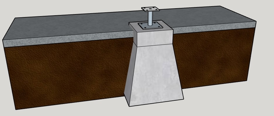

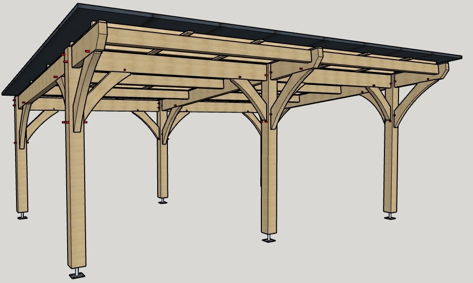

J'ai construit un carport en bois de 6mx5m avec 6 poteaux en 150x150.
Ces poteaux seront fixés à l'aide de platine réglable (simpson strong APB100/150).
Je dois donc réaliser des plots bétons pour fixer les platines.
Mon carport se trouvant dans ma cour, je dois déjà découper le bitume pour pouvoir creuser et faire mes plots bétons.

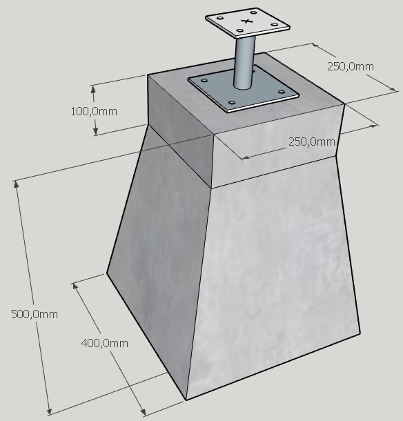

Je pensais faire des plots de 50cm de profond avec une embase de 40cm et un haut de plot de 25cm, le tout feraillé.
Pensez-vous que cela sera suffisant ?
Je vous joins quelques images pour expliquer ma question.
Merci d'avance.

Bonjour;Oui largement suffisant niveau dimensions du plot en lui-même, pour être sûr, peut-être faire une embase de 50 cm, mais ça ne changera pas grand-chose. J'ai fait un carport presque semblable il y a peu les plots était de 40 de profond (et je suis dans l'ain , l'ouvrage a été fait a 500m d'altitude) /40 d'embase et 30 de haut de plot, sachant que les poteaux étaient du 20x20.attention tout de même à faire un béton bien homogène(les propriétés mécaniques au niveau de la résistance du béton varie selon l'aspect du béton). avant de fixer les platines bien respecter la règle des 21 jours de séchage avant de percer.pour fixer la platine, des goujons d'ancrage de 12x115 en acier inox, bien serré ça ne risque pas de s'envoler.Pour infos je suis technicien constructeur bois et charpentier

dans ce genre de construction il y a deux chose a voir , les efforts verticaux surcharge par exemple mais surtout prise au vent
ou les tuiles s'envolent ou c' est la totalité ce n est pas les quatre malheureuses vis en bois de bout qui résisteront au coup de vent
il faut donc prendre les deux efforts en compte
faites un petit calcul pour voir les deux sollicitations et avec cela nous aviserons du bien fondé de vos fondation et indiquer le type de couverture

Bonjour Etienne,
la couverture sera du bac acier avec pente de 10%. Pour la prise au vent, il y a une cabane de jardin du coté des vents dominants et une haie sur l'arriere du carport, ce qui devrait le protéger un peu. Mais ou j'habite on peut effectivement avoir des vents avoisinant les 80/90 km/h. Penses-tu qu'il faudrait mieux mettre des pieds de poteaux avec ame centrale et boulonner le tout ?

Merci Seb1 ! Effectivement la zone hors gel est à 0.5m, d'ou mes plots de 50 cm.
