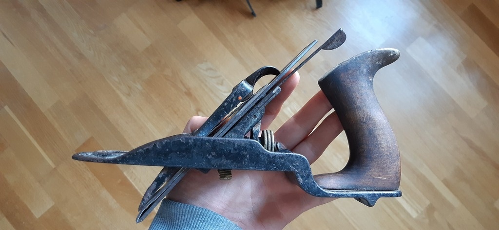

Il y a quelque temps, j'ai récupéré un plus que centenaire stanley no 35 (photos ci-dessous) pour un prix modique. Malheureusement, la semelle était dans un état pitoyable (fendue de partout et le précédent propriétaire avait décidé de le transformer en rabot de 50cm de long en clouant une pièce dessous) donc je l'ai bazardée.
Comme j'ai du mal a faire des copeaux d'épaisseur constante sans, je pense à fabriquer une nouvelle semelle pour ce petit. D'autant plus que je me dis que ce type de rabot est le mariage parfait entre le rabot métallique et le rabot bois.
Du coup quelques question :
  • Quelles sont les essence les mieux adaptés pour ce genre d'application ? la semelle d'origine était en hêtre, mais j'ai lu qu'on en faisait en chêne vert, cormier, azobé, bois de fer, charme (et d'autre je suppose ...). Je cherche un bon compromis entre la résistance, la beauté, et l'absence d'envie de se suicider parce que le bois choisis est trop dur à travailler.
  • Je pensais acheter des petites pièces genre carrelet pour sculpture / tournage. Est-ce qu'une semelle faites de pièces collée est durable ?

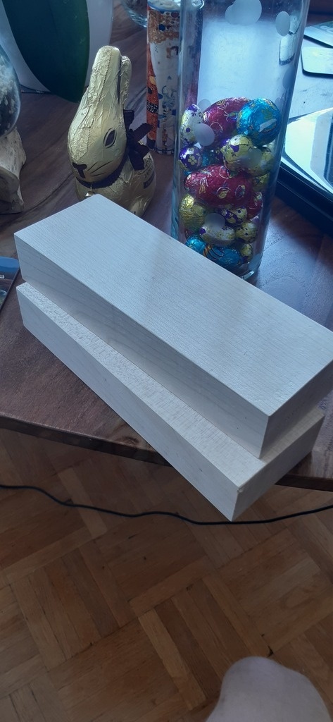

C'est très gentil de votre part etiennedesthuilliers, j'ai mesuré ce matin et le bloc capable doit faire à minima 230x80x40 mm
bonjour j ai trouvé un bois américain qui devrait vous convenir c est un érable américain je peut l envoyer gratuitement si j ai votre adresse
tiennedesthuilliers rebonjour si j ai votre adresse je vous poste 2 morceaux de bois cela vous Évitera de vous pendre si vous louper le premier
etiennedesthuilliers bonjour 'j ai mis deux morceaux d' érable sur quartier , au courrier j' espère que vous aller nous faire un merveille j 'ai rajouter notre marque à frapper cela donnera peut être un peu de valeur au chef d'oeuvre

Bon, je viens de recevoir les blocs, il n'y a plus qu'a ;)
Fof
Un des bois qui prend un des meilleur poli pour la glisse, c'est le cormier. Mais charme, houx, chêne vert, ça fonctionne très bien. Un peu plus fragile, on a tout ce qui est poirier, alisier, par exemple. L'azobé, ça glisse pas si bien que ça. Un exotique qui a une super glisse, c'est le wengé sur dosse.
Pour les pièces collées, si les pièces sont déjà bien sèches, et que les joints sont parfaits, ça tient très bien la route.
En effet, l'azobé c'est très dur mais ça ne glisse pas très bien. Ce fut très utilisé par Goldenberg car disponible et importé en masse des (anciennes) colonies françaises.
Le top top de la glisse c'est le gaïac (utilisé par les outilleurs allemands, Ulmia et ECE). Mais je crois qu'on n'a plus le droit de le commercialiser.
J'ai un rabot avec füt en amarante, il glisse bien. Mais je ne suis pas certain que ce soit une bonne essence, je manque de recul, le rabot est encore jeune...
En local, le charme est peut être le plus facile à trouver, tu négocies une bûche dans un tas de bois 😉
