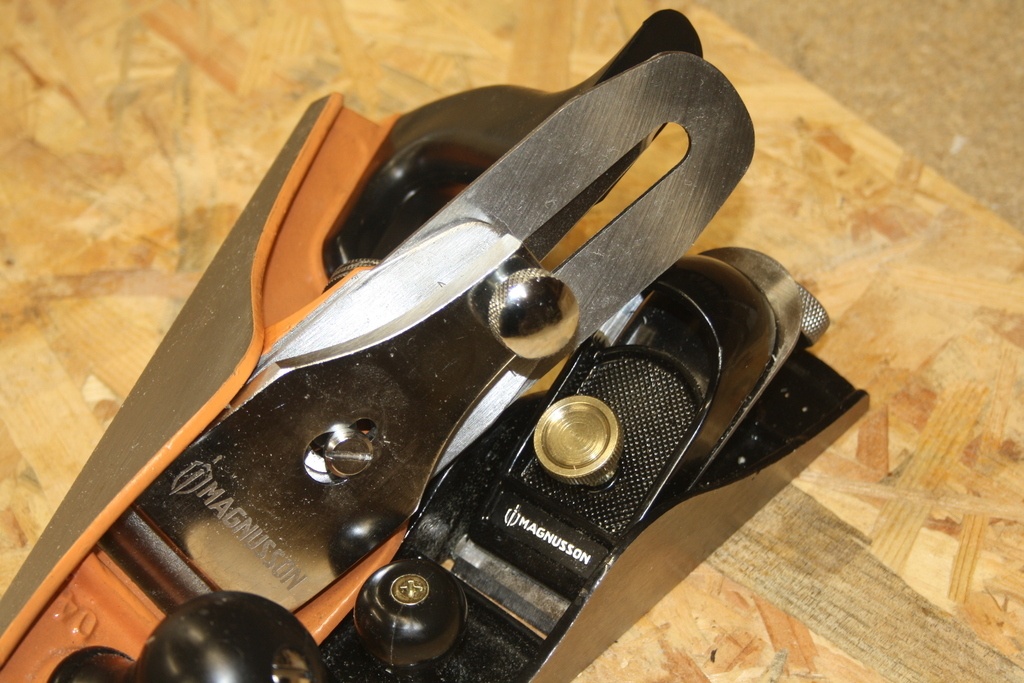

Depuis le temps que je fais un peu de menuiserie, cela peu paraitre curieux mais je n’ai utilisé que peu souvent de rabots, peut-être par peur de ne pas pouvoir m’en servir.

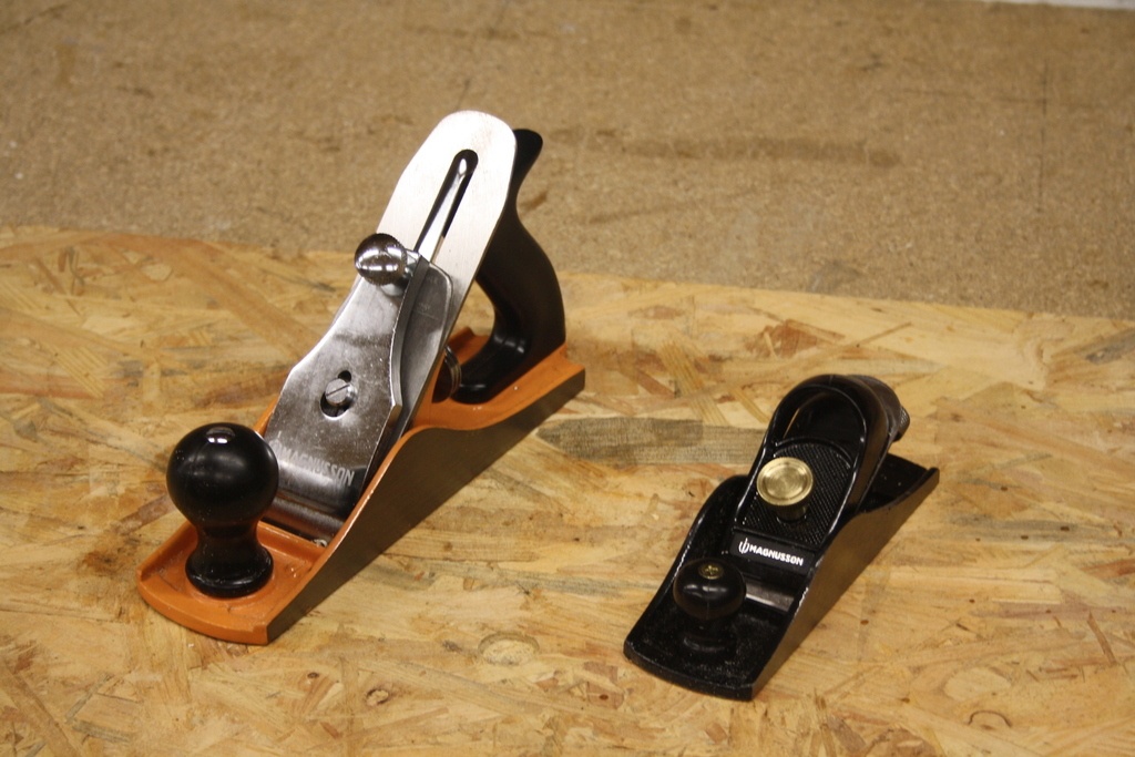

Pour une première utilisation j’ai acheté des Rabots MAGNUSSON : 1 Rabot de coupe 41 mm et1 rabot de lissage de 50 mm.
• Connaissez-vous de cette marque, si oui qu’en pensez-vous ?

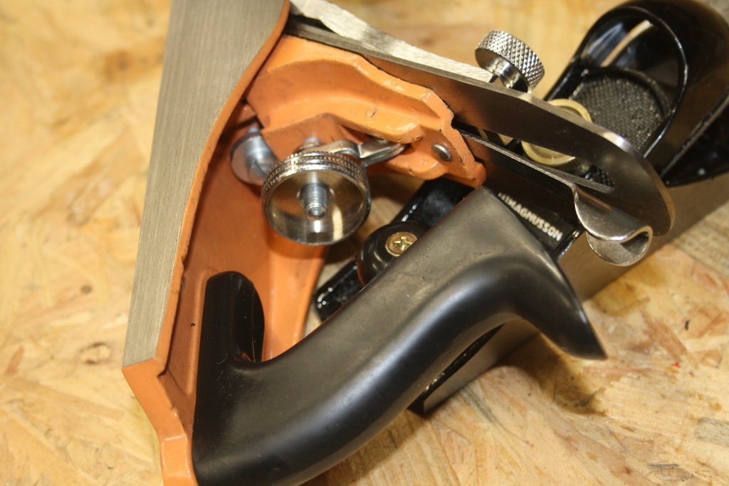

• Si les réglages du premier sont assez simples, le seconde portent sur plusieurs types de réglages, pouvez-vous me renseigner à ce sujet, à quoi servent-ils exactement.
• J’ai lu quelque part que, même quand les rabots ou ciseaux à bois sont neufs, il faut les affuter avant de s’en servir, est-ce vrai ?
Je me doute que me questions sont niaises pour des experts comme vous, mais je vous remercie d’avances de vos réponses.

Pour ce qui est de la marque que tu as choisi pour tes premiers rabots, il s'agit du bas de gamme.
Mais ils ne sont pas en tôle pliés et il y'a de quoi se faire plaisir. Il faut juste finir le travail du producteur.
La base de tout, c'est d'aplanir la semelle et d'affûter les fers.
Dans les deux cas ce sont des étapes indispensables sans quoi ton travail ne sera pas bon et tu retournera au temps ou les rabots n'avaient pas tes faveurs.
Pour aplanir la semelle effectivement, il faut un support parfaitement plan et de l'abrasif collé dessus.
C'est long et plutôt fastidieux, sauf si tu as tirer le bon numéro et qu'il y'a déjà une bonne semelle.
A la fin de ton travail, tu dois pouvoir poser ton rabot sur un support plan, mettre une lampe torche derrière et ne pas voir de lumière sous la semelle.

Pour préparer un rabot neuf, voici ce que je ferai :
  1. aplanir la semelle sur du papier abrasif collé (colle repositionnable en spay, c'est le plus pratique) sur une surface plane (plateau de verre, ou mélaminé, ou table fonte de machine,...) en ayant préalablement ajuster le fer pour qu'il soit en retrait ; jusqu'au grain 250 c'est suffisant. Pars d'un grain plus grossier (80-150) s'il y a beaucoup à rattraper sur ta semelle. il n'y a besoin que d'être plan que sur 3 points importants : un point devant, un point juste devant la lumière, et un point sur l'arrière
  2. aplanir la planche du fer, sur une pierre d’affûtage ou au papier abrasif ; il n'y a besoin que ne soit plan que quelques mm, mais sur toute la largeur du tranchant.
  3. affûter le fer côté biseau, et démorfiler
  4. aplanir le contre-fer sur une pierre d’affûtage ou au papier abrasif : il faut que le contre-fer s'ajuste sans jour à la planche du fer
  5. huiler les parties mobiles du rabot (vis, vis de réglage de profondeur , ajusteur de latéralité)
  6. installer le contre-fer à environ 1mm en retrait par rapport au fer ; installer dans le rabot
  7. régler la vis de maintien du presseur pour que le presseur s'engage, sans serrer ; puis une fois le presseur installé, visser la vis haute du presseur, ce qui permet de mettre en tension et plaquer l'ensemble fer+contre-fer ;
  8. régler la latéralité du fer en rabotant le chant d'une planche mince : les copeaux produit doivent être de même épaisseur sur toute la largeur de la lame, sinon ajuster avec l'ajusteur de latéralité
Par la suite, tu n'auras qu'à affûter le fer, et ajuster la latéralité du fer.
