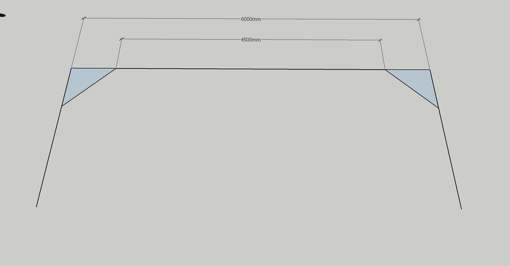

Vu la portée il est possible de partir sur des pannes 220x68 à condition de faire des liens droits assez long pour réduire la portée réelle, je dirais qu'au final il faudrait dans le sens des 6 m une portée réelle de 4.50m et dans le sens des 4.20 une portée réelle de 3m , j'espere avoir bien imagé mon raisonnement.
A voir si les spécialistes confirment mes dires :D
stefchrys
voici une image pour illustrer ce que je veux dire
