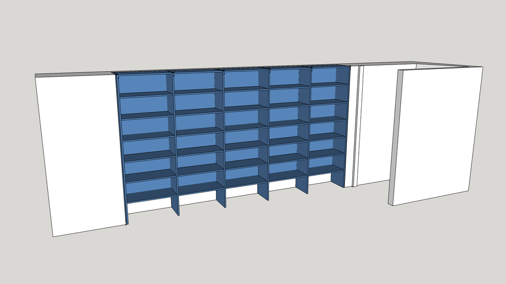

Je cherche des panneaux pour réaliser la bibliothèque ci dessous. Je voulais la faire avec du médium de 22mm. Toutefois, j'ai peur que la finition et la mise en peinture me prennent un temps fou.
Quel genre de panneaux choisiriez vous ? J'ai vu des CP bouleau filmés blanc, mais hors budget pour moi.
Ne pouvant pas aller chez mon fournisseur pour voir les matériaux, je suis un peu bloqué.
Merci de votre aide !
