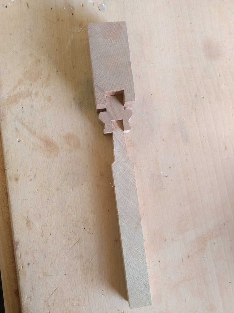

Sebeno31
Pour rester simple. Le mieux c’est de faire des coupe à 45 avec un pigeon (faux tenon), et pas un lamello. Cela permet de mieux maintenir la coupe dans temps.
Sebeno31
Le pigeon dans ce sens

orgere
Merci pour cette réponse très rapide, mais ça ne me dit pas comment assembler les panneaux, ou alors je n'ai pas tout compris....
philippe14
mortaise et tenon
