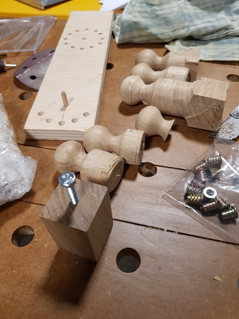

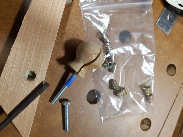

Je suis sur un projet ou je dois réaliser des assemblages avec une vis poignée bois et un écrou inséré. J’ai tourné les poignées’ acheté les écrous insérés (voir photo) mais pour faire tenir la partie vis dans la poignée j’ai percé un trou de 10 (tête de vis hexagonale de 11 au Max diamètre) et j’ai voulu l’entrer en force, mais la poignée est en chêne avec du bois de fil, et logiquement cela a cassé. Si je fais le trou avec un ciseau à bois il y a du jeu en fin de compte et il est difficile d’assurer la perpendicularité.
Comment faire? Existe t’il des vis qui sont vis à bois d’un côté et vis pour écrou de l’autre?

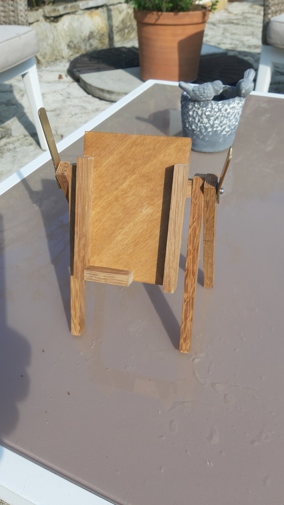

Bonjour c'est justement ce que j'ai fais hier. J'en avait besoin pour un chevalet maison pour un smartphone et watsapp. Il suffit de percer à un diamètre légèrement inférieur à la vis et de tarauder au diamètre de la dite vis. Ensuite mets de la CA dans le trou percé et sur la vis. Il faut alors se dépêcher à visser ta vis. Il sera impossible de retirer la vis sans casser le bois

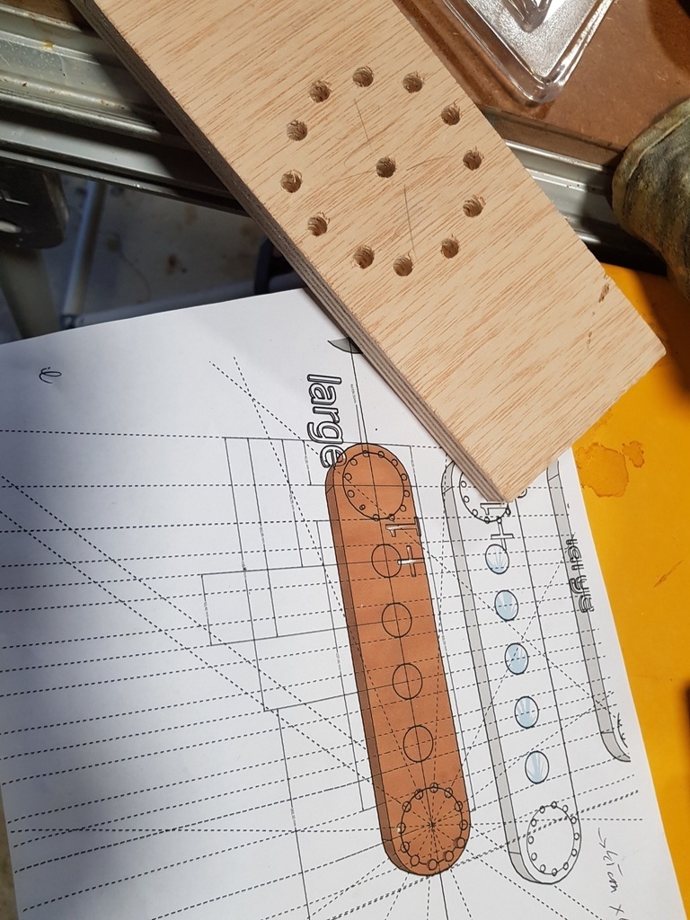

En fait j'aurais dû préciser un peu ma question, j'ai 8 montants de chêne 400x80x25 que je dois assembler à chaque extrémité au moyen d'une série de tenons de 8mm disposés en cercle afin que l'on puisse assembler/désassembler suivant la position que l'on veux donner (voir photo). Du coup sur une face je fais des trous de 8 et je colle les tenons, et sur l'autre face je fais des trous de 8,5 afin que cela rentre et que cela sorte (eh oui…), mais pour les faire tenir ensemble je mets au centre du cercle une vis qui sera prise côté tenons collés dans un écrou inséré (afin de ne pas percer jusqu'à l'autre face pour esthétisme) et de l'autre par une poignée.
Après quelques essais l solution que j'ai adoptée est la suivante, je perce la poignée avec du 6,5 (pour une tige de M6) je rentre la vis dedans en vissant sans avoir auparavant taraudé avec un soupcon de colle araldite cela tient très bien (c'est du chêne).

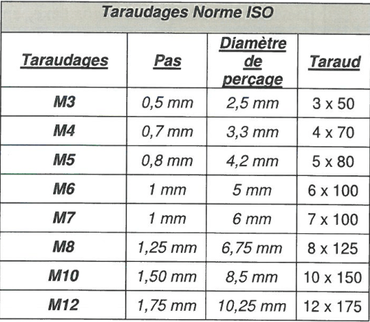

👍 Tu perces au diamètre de fond de filet(pas de 1.5 pour un diamètre de 10), tu serres deux écrous l'un contre l'autre sur la tige filetée pour l’entraîner, c'est joué !
