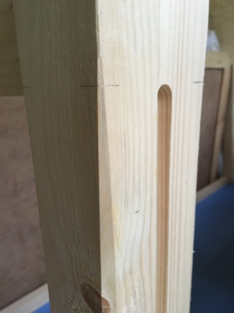

Je me suis essayé à faire des chanfreins arrêtés avec mon petit rabot à main ce week-end et le résultat n’est pas concluant.
Le chanfrein est ok mais je n’arrive pas à arrêter ce chanfrein correctement comme vous pouvez le voir sur la photo.
Des astuces afin de réussir dès chanfrein comme sur la photo deux (qui sont très faciles à faire à la défonceuses mais que j’aimerai reproduire à la main) ?

les chanfreins aretés ancien , se font après avoir trusquiné , tout au ciseau pour les court , et si c'est assez long , on peu éventuellement se servir d'un rabot sur une certaine longueur après avoir bien entendu déjà fait les arrêts !

Merci sylvainlefrancomtois ! Je vais m’y mettre pour les pieds arrières du coup !
alors il te faut un rabot à chamfrein arrêté, ou stop chamfer plane en anglais 😉 !
J'ai ajouté une illustration du catalogue des Forges de Vulcain 1912
Sinon, traçage au crayon, et ensuite un ciseau bien large en attaquant à 45°.
Une raclette droite (racloir monté) devrait aider aux extrémités.

En effet, pas possible au rabot de paume sans finir au ciseau après.
Par contre je me rappelle avoir vu quelqu'un les faire à la wastringue sur l'internet, c'est à creuser, j'ai jamais essayé perso.

Il faut finir au ciseau.
