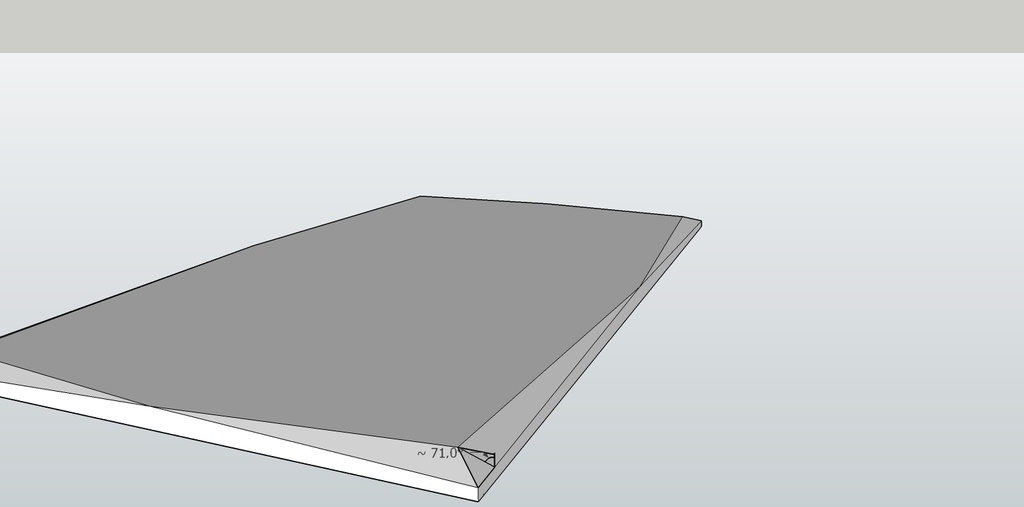

Pour un projet, je voudrais réaliser un chanfrein un peu spécial comme ceci:
Je bloque un peu pour trouver une solution précise et rapide. La dernière fois que je l'ai réalisé, je l'avais fait avec la scie plongeante mais ça demande 8 coupes et ce n'est pas très précis et pas évident à faire en bout vu qu'il faut mettre la table à la verticale.
J'aurais aimé trouvé un système à la défonceuse pour pouvoir le répéter sur des plus grand modèle car j'ai en projet de le refaire sur une table de salle à manger.
Mais je ne trouve pas une fraise capable de le faire et pour faire un gabarit j'aurais eu besoin d'une fraise à surfacer de 50mm de diamètre que je ne trouve pas non plus.
Auriez-vous une idée miracle? :-)

Qu'est ce qui t'impose 71 degrés?
je trace , je donne un coup de scie, avec ma scie tournante, ou avec une scie égoïne, un petit coup de rabot .et le tour est joué , pas besoin de machine ni de montage sophistiquer
pas de bruit peu de poussière le moyen est écolo et efficace

Le plus simple c'est d'utiliser un rabot à main.Tu trace sur les 2 faces et tu rabote tranquillement en commençant par l'endroit ou il y a le plus à enlever.S’arrêter souvent pour voir ce que l'on à fait. C'est facile et très satisfaisant et avec un peu d'attention très régulier.
bonjour , mais pourquoi ne pas utiliser la scie et finir au rabot , sauf si vous êtes payé au sac de copeaux c est vrais qui faut aller doucement et ne pas gâcher le plaisir du rabotage
bien amicalement
Comme ça, vite fait, je verrais plusieurs solutions:
1- Au rabot, à la main.
2- Avec une fraise sur un flexible (comme les dentistes) et finition à la ponceuse ou à la main.
3- Sur une scie sous table, lame inclinée, le plateau à la verticale, lui même sur un plan incliné dans la longueur.
Didier
Avec un gabarit de défonceuse inclinable, tu devrais y arriver, quitte à prendre de petites passes si le sens du fil t'oblige à avancer en avalant.
Pour la fraise, tu peux essayer avec une TITAN Ø45 : utilisable en surfaçage ou pour du copiage
