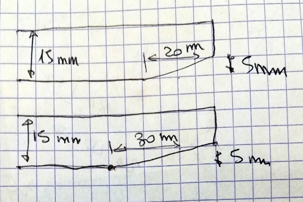

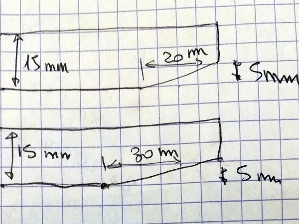

Bonjour à tous.
Je recherche une grande fraise à roulement entre 120° et 180° (plus ouverte que les 90° d'une fraise à 45° - faut suivre quoi !).
Idéalement, c'est même 160 ° que j'aimerais (pratiquement plat à 20° près), genre pour enlever le dessous d'un bord de table un triangle de 30 mm sur 5 mm (on est loin d'un chanfrein de 5 mm sur 5 mm avec une fraise à 45° qui fait 90°- faut suivre !)
Ou alors une astuce pour réaliser ce chanfrein. Bien sur la table est ovale, par rectangulaire (ce qui aurait facile avec des cales ...).
Voila ... Suis toute ouïe
Merci bien
Alain
Un dessin vaut plus que des mots

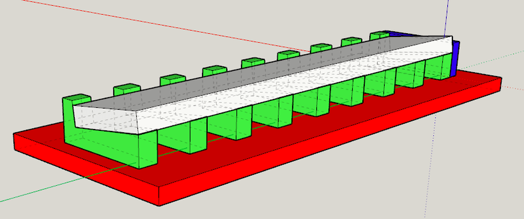

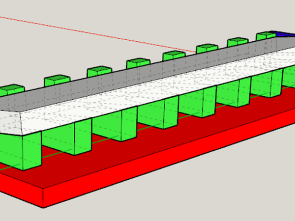

Autre solution que j ai utilisé pour faire des angles de dépouilles trés faibles, mais à la raboteuse.
Peut etre un peu plus de préparation que les solutions données précédament, et que pour du rectiligne aussi.
Il s'agit de faire des tasseaux avec des entailles sciées à l'angle désiré et l'ensemble sera fixé sur un cp de 10 mmm par ex. un tasseau ordinaire sera fixé à l arriere et permetera d entrainer la piéce avec le gabarit.... voir dessin plus explicite.
Pour l'utiliser il suffit de déposer tes morceaux à chanfreiner sur le gabarit et de les raboter en y allant tout à petit. le gabarit coulisse sur la table.....
Attention aussi à mettre des tasseaux bien sur le bord de tes pieces à raboter pour qu'il y ait un bon appuie tout au long de ton travail.
