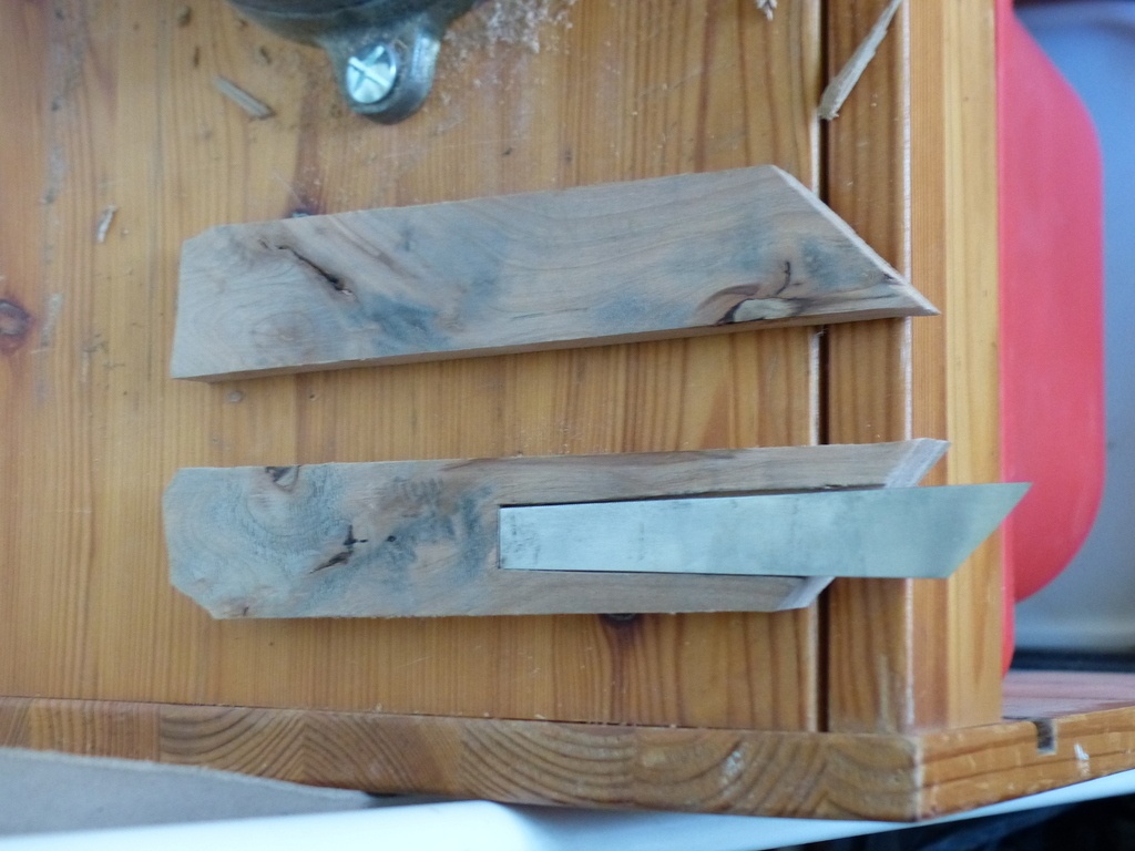

Je suis sur un projet de couteau à tracer style kiridashi.
J'aimerai savoir s'il y a des recommandations pour le sens su fil du bois ?
J'ai des morceaux de pommiers (en photo) et j'aimerai le faire avec.
Je pensais mettre le fil dans le sens de la lame (peut être un peu de biais pour un rendu plus sympa), cela porte il à conséquence ?
Merci !

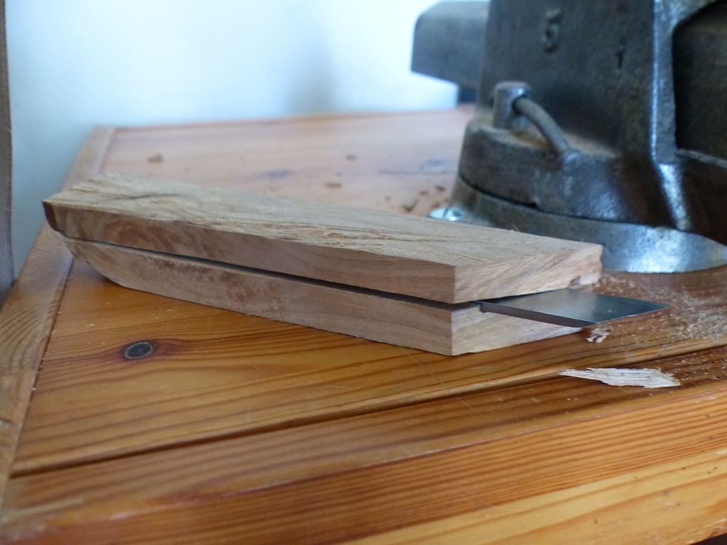

J'ai fais un premier test et j'ai eu un souci !
Le bois s'est décollé sur le bout opposé à la lame, serait un défaut de conception ou le bois n'était pas sec ? Peut être la colle ? J'ai utilisé une colle bi-composant pourtant.
Faut il insérer des écrous pour que ca tienne bien ?

benjams
Oui en général on mets des rivets ou des vis pour maintenir la plaquette de bois sur la platine. La colle ne fonctionne pas bien avec des efforts qui on tendance à peler la colle

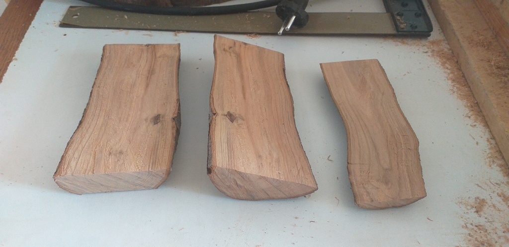

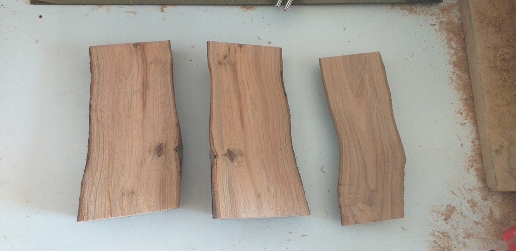

Pour ne pas refaire la même erreur, j'ai décidé d'attendre un peu d'avoir les ronds, du coup j'ai préparé mes morceaux de bois.
Le truc c'est que c'est un bois avec des nœuds et forcément pendant la nuit il a bougé. Pensez vous qu'il soit possible qu'un jour ce bois noueux arrête de "bouger" ? les barres ronds vont elles suffire à stabiliser cela ?
Merci pour vos conseils.
Mieux vaut ne pas introduire de contraintes dans ton manche. Attends que cela se stabilise (=arrête de se déformer), refais la planéité du joint et ensuite tu pourras coller et mettre les rivets.
En principe oui, ça ne bouge pas indéfiniment !

Ok merci, d'après toi ça bouge pendant combien de temps, il faut compter en jour ou en mois ?
Legaulois héhé, je ne sais pas trop.
Ça doit dépendre de l'épaisseur.
En jours pour ton cas je dirais.
