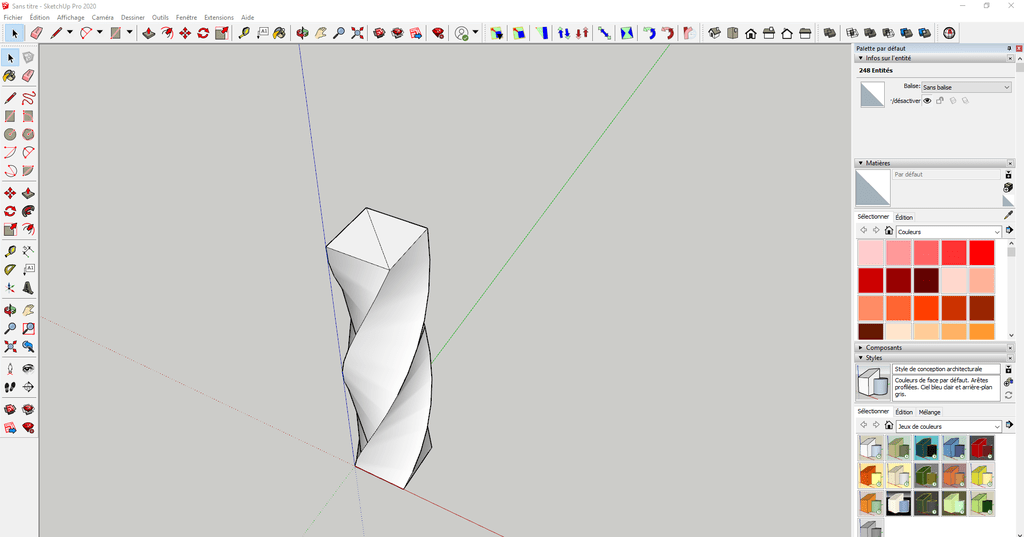

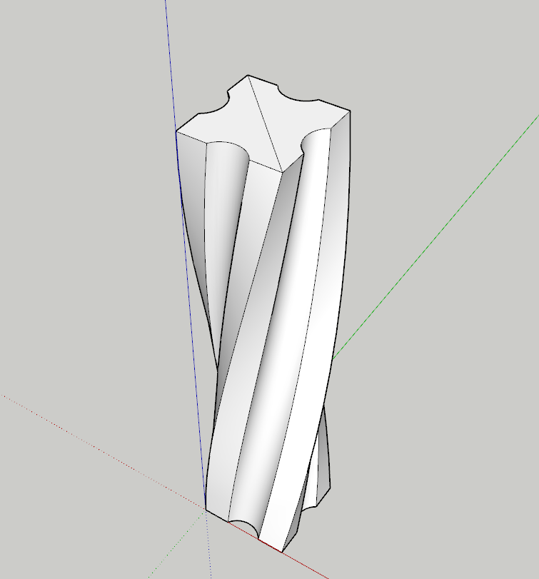

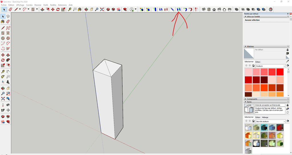

Il existe un plugin gratuit qui permet de le faire : Fredo Scale qui a pour fonction de déformer des solides.

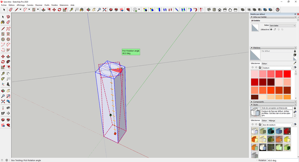

Pour l'utiliser il faut :
ensuite c'est très simple d'utilisation

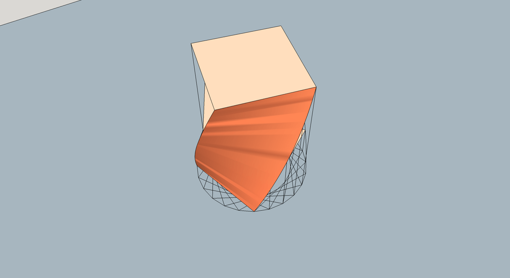

Il faut utiliser l'outil "Box twisting" qui comme son nom l'indique permettra de faire une torsade.
Dans mon exemple j'ai tracé la diagonale pour avoir le centre de la face comme point d'accroche.
Ensuite il faut sélectionner le point d'accroche puis comme sur les autres outils de Sketchup d'orienter la rotation et de donner une valeur pour cette rotation.

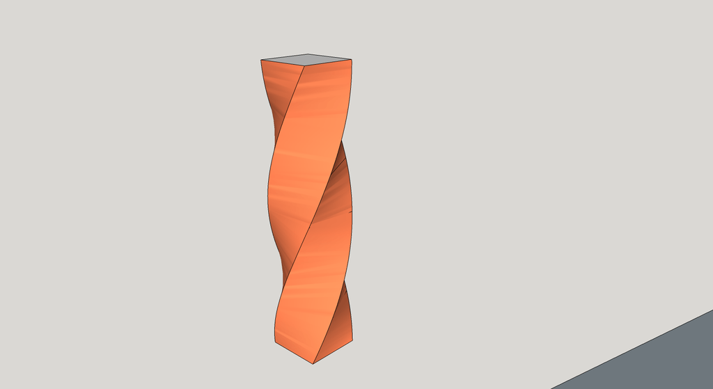

Le résultat est plutôt propre. Pour des grandes longueurs il faut travailler par sections (180° par exemple) puis dupliquer la section.
Moins de 30s pour l'ensemble quand on a un peu pratiqué.
L'intérêt est de pouvoir déformer des section un peu alambiquées et avoir quand même un rendu très propre.
Bon courage

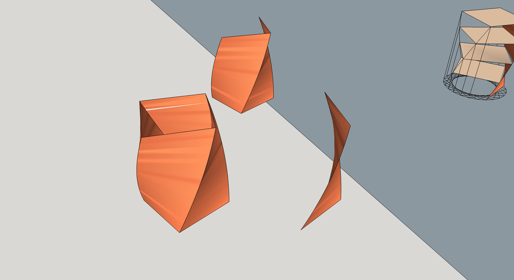

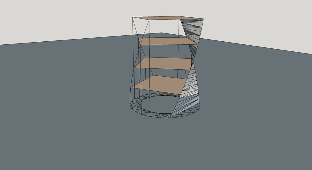

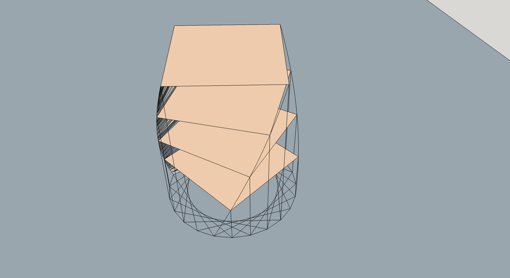

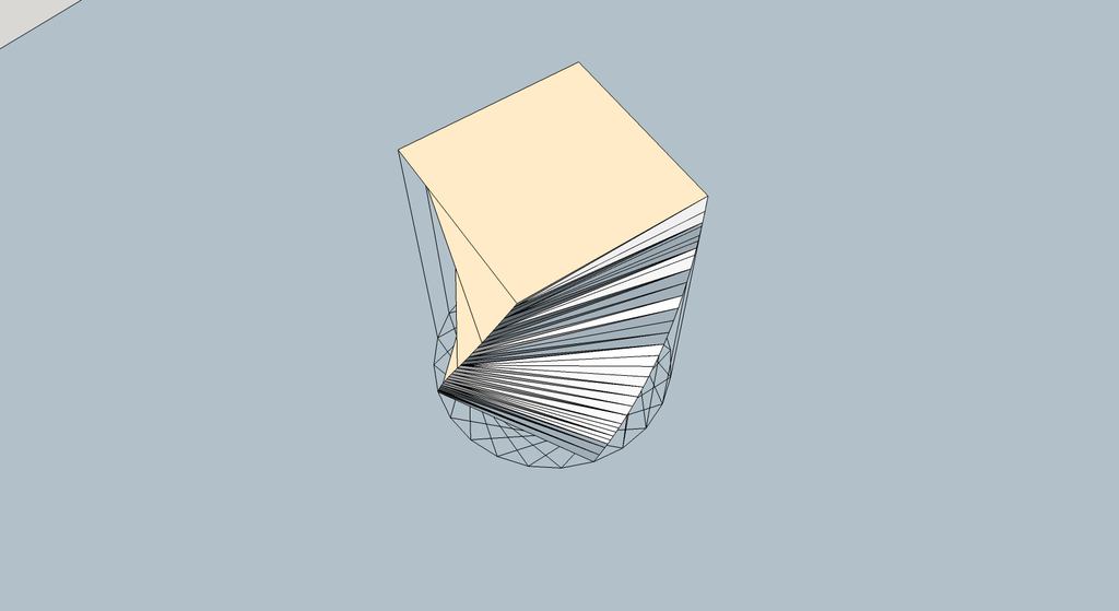

hello , le principe c'est de décomposer en niveaux réguliers depuis une vue en plan ton pas de torsade !
Thierry6761
j'étais partis en effet sur cette idée, par rapport à un tuto sur "comment faire un pas de vis" mais en tatonnant on a du mal quand même,je vais essayer ta méthode, ça vas surement me prendre un peu de temps, mais j'en ai en ce moment...
en tout cas merci beaucoup
J'ai mis 15 minutes , après tu dupliques a l'infini !
