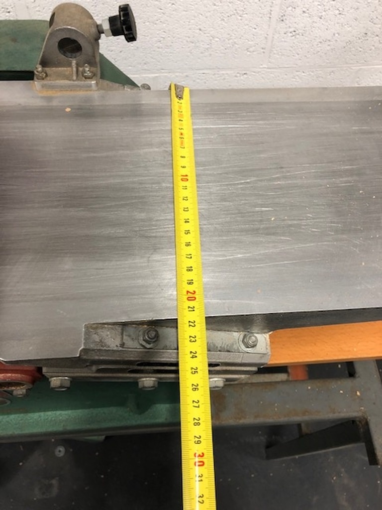

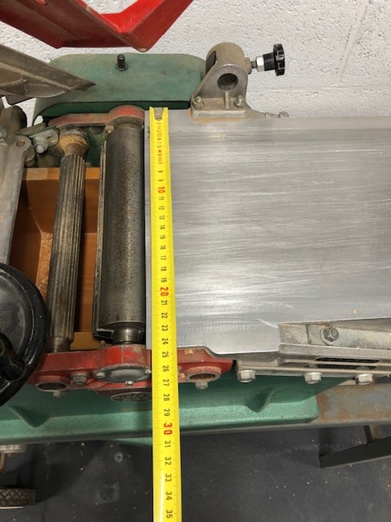

Si quelqu'un d'entre-vous possède une Kity 636, pourrait-il me communiquer les 2 dimensions en largeur (suivant photos) de la table d'entrée ?
Ainsi que la distance intérieure entre les 2 supports rouges de l’arbre de coupe.

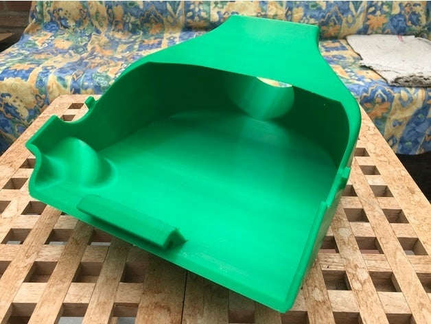

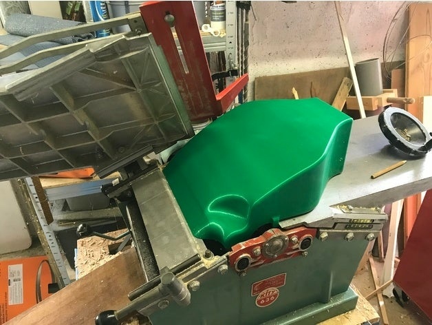

Je possède une Kity 635 et j'aimerai si c'est possible adapter le collecteur à copeaux (mode rabotage) que j'ai trouvé sur Thingiverse (thingiverse.co...069060/comments - fait pour une 636) et l'imprimer en 3D.

J'ai contacté le concepteur du collecteur via Thingiverse ; il a aimablement accepté de modifier son fichier Fusion 360 pour l'adapter à la Kity 635 ! 😀 Chapeau à lui !
Avis donc aux possesseurs d'imprimantes 3D ... et de Kity 635 ... le fichier STL est à présent disponible sur thingiverse.com/thing:3069060

bonjour,
voici les mesures prises sur ma 636:
  • 1ère photo: 30.6cm
  • 2ème photo: 27cm
  • cote entre support arbre rouges: 29.3cm
Ça va te faire un beau bestiau à imprimer! tu as quoi comme machine?

J’ai une Alfawise U20, plateau 30x30, hauteur 40
Le fichier F3D de la 636 doit être modifié en largeur, ce qui devrait le faire entrer dans le gabarit de l’imprimante.
Mais c’est un fichier complexe et je débute dans Fusion 360, je me ferai sans doute aider.
