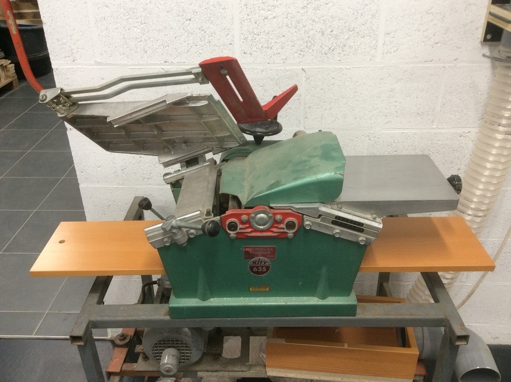

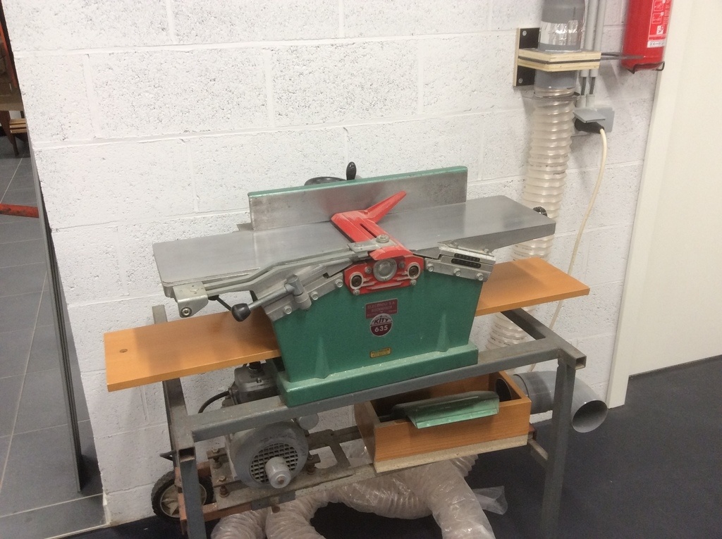

Quelqu’un d’entre-vous aurait-il des photos détaillées ou encore un plan ou schéma du capot d’aspiration /receveur à copeaux de la raboteuse-dégauchisseuse Kity 635 ?
Je ne dispose que du déflecteur en mode rabot. 😒
Et la boite que j’ai fabriquée pour la position dégauchisseuse ne fonctionne pas très bien. 😭 Je vais devoir l’améliorer en attendant.
Merci d’avance.

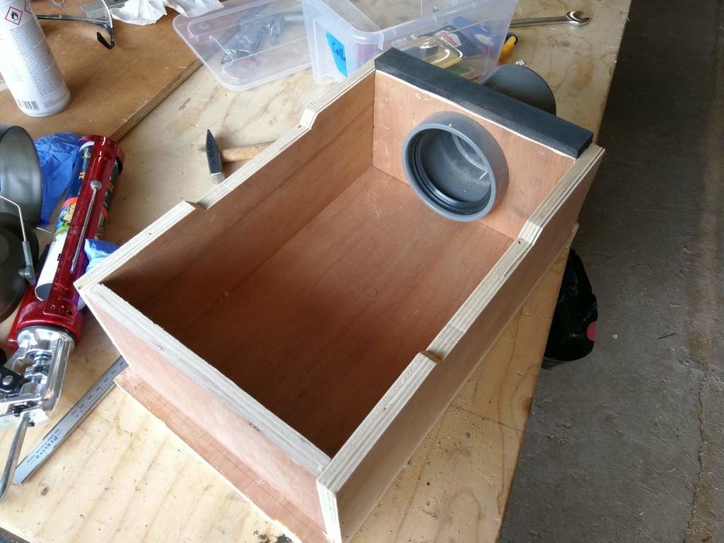

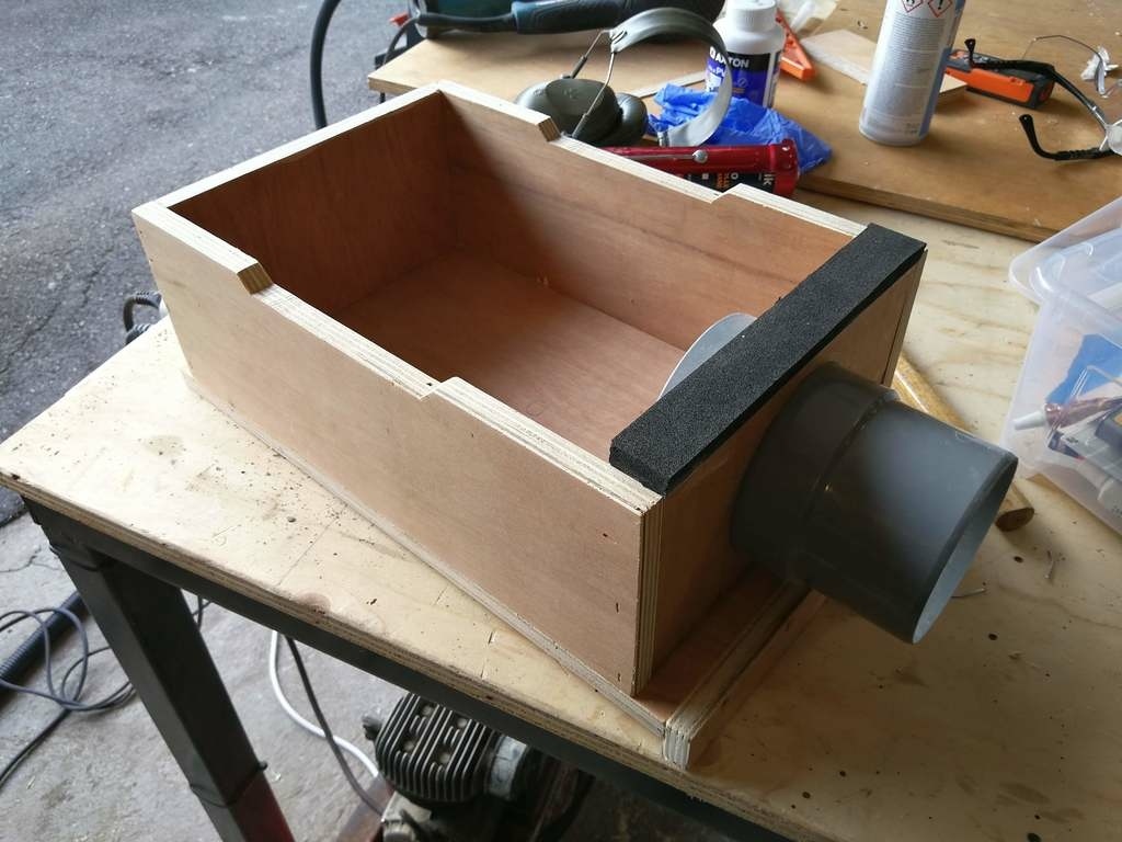

Salut, je viens de fabriquer le mien avec du CP de récup,il fonctionne super bien ..
En revanche, je ne comprends pas cette notion de "capteurs" dans d'autres discussions.. je ne me suis pas du tout occupé de ça, et ma réalisation marche du tonnerre !

Salut Titigrominet. Ayant une 636 et venant de récupérer un aspirateur, je vais m'attaquer aux capots d'aspiration. Le tiens me plaît car extrêmenent simple et apparement efficace. L'utilises-tu en mode dégau uniquement ou bien sais-tu le placer en rabo également ? Si c'est bon en rabo, tu le place sur le déflecteur fourni avec la machine (en photo du post original) ? Merci.
Titigrominet
Salut, oui il ne fonctionne qu en mode degau ! En raboteuse j'ai un capot d aspiration d origine

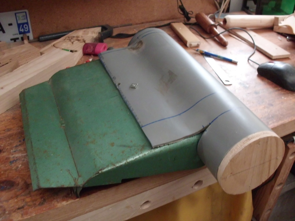

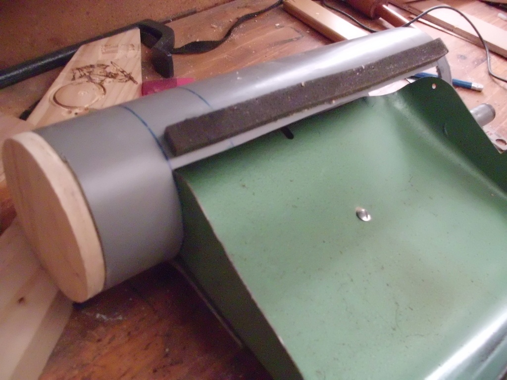

Pour la partie raboteuse j'ai utilisé un bout de tuyau pvc de 100.
Je viens de te faire deux photos
Keskispass
Super ingénieux !
Olistan
Super, merci. C'est tout simple mais est-ce vraiment aussi efficace que certains trucs en tôle que l'on peut voir ? Si oui, tu as vraiment eu une super idée !
Olivier Vernhettes
Je ne saurais pas dire si c'est aussi efficace que le capot d'origine, mais ça aspire la majorité des copeaux donc ça me convient.
Quand à l'idée, je me suis contenté de reprendre un montage de bernardrebout ici.
Le bouchon en bois me permet de brancher mon tuyau d'aspiration d'un côté ou de l'autre
