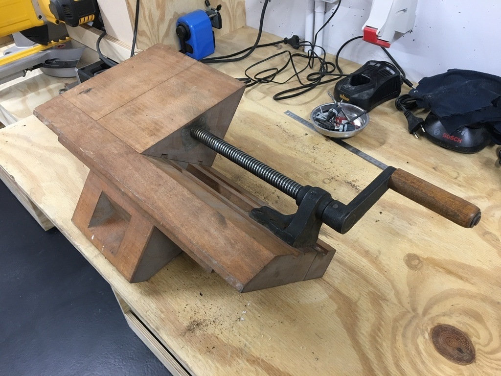

J’ai eu l’occasion d’acheter une « boîte à recaler » mais j’avoue ignorer sa fonctionnalité.
En faisant quelques recherches sur Google je vois bien des constructions similaires mais aucune vidéo montrant son utilité réelle.
Cela semble se fixer sur l’établi via un valet d’établi.
Quelqu’un en saurait-il plus a ce sujet ?
Merci d’avance.

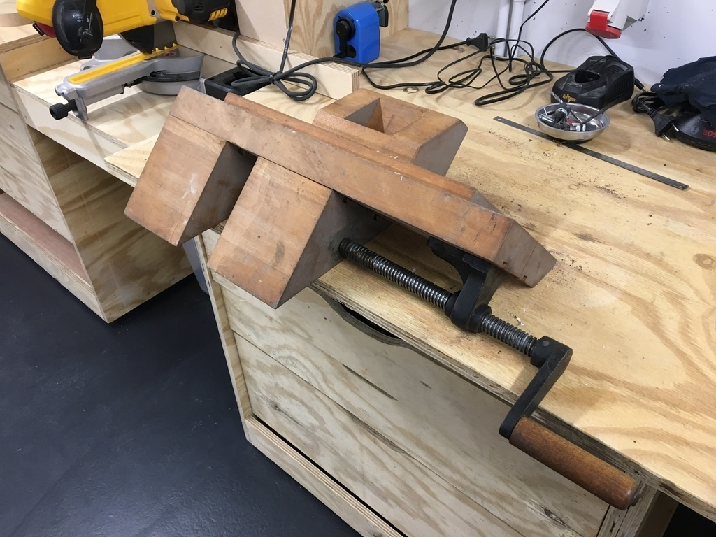

hello c 'est une boite à recaler d’ébéniste , pour ajuster les coupes au rabot ou au ciseaux sur arasement , on y trouve le 90° et le 45° , pour le reste on adapte le tracé des coupes en fonction .
On la fixe a l établi avec un valet !
Il faut faire deux coupes a 45° sur deux bois pour vérifier l'exactitude de la boite ,et à l équerre pour le 90° .
Avec des outils parfaitement affûtés on fait des merveilles avec !

cette boite a recaler est une fabrication artisanale , a peu servi et est mal conçu , elle est en bonne état et vous auriez du vous procurer la scie qui allait avec avec une boite a recaler ,on peu couper a tout les angle possible et recaler si besoin est , ce type de boite est peu employer aujourd’hui

Merci etiennedesthuilliers, en réalité je l’ai achetée surtout pour la vis que je compte récupérer mais j’etais néanmoins curieux de l’utilité que pouvait offrir cet outil. J’en sais donc plus ce soir.
C’est effectivement artisanal, je suspecte même qu’il s’agisse d’un exercice de cours pratique en menuiserie/ébénisterie ; un nom est inscrit ainsi que l’annee d’étude (1963-64).
