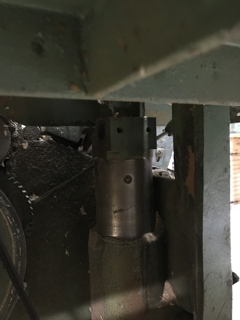

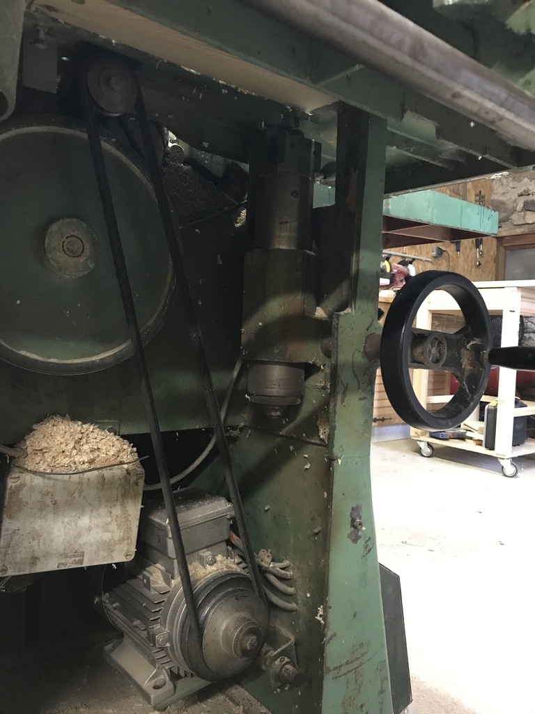

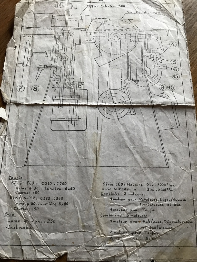

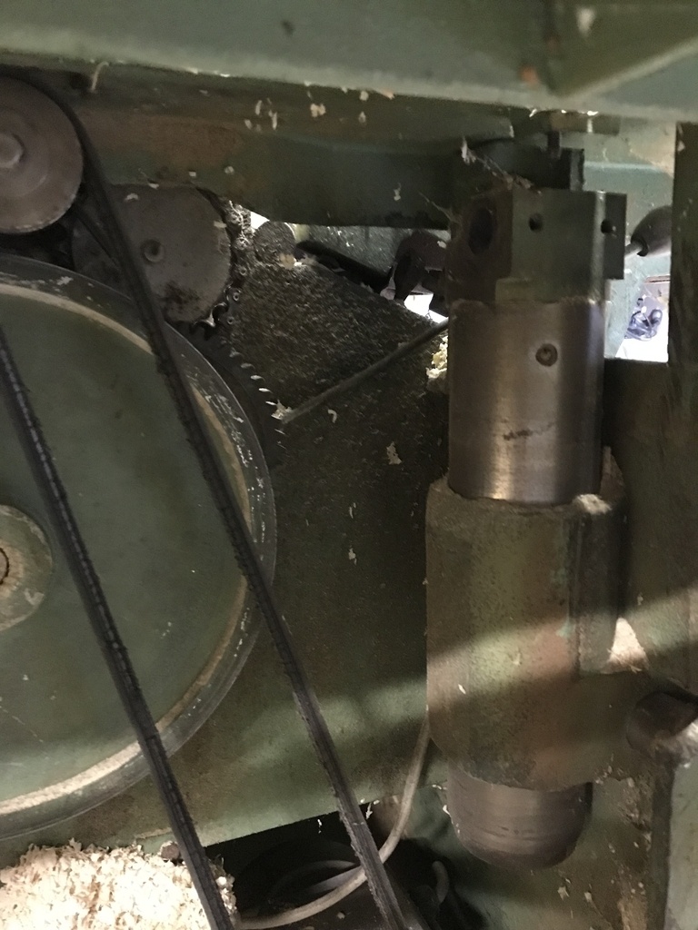

Bonjour à tous
Je possède un combiné Lurem ou je n’ai malheureusement pas le scie installée dessus
Il y a bien la lumière CSE prévue pour cela mais je n’arrive pas à comprendre comment l’installer
Si quelqu’un a le même combine avec cette fonction d’installer je veux bien qu’il me vienne en aide
Je vous mets également quelques photos si quelqu’un comprend
Merci d’avance

Mon père possède une Lurem C260n, je peux aller la prendre en photo elle est en partie démontée. Mais je suis bloqué à la maison pour le moment. Je vous enverrai des photos dès que ce sera débloqué.
