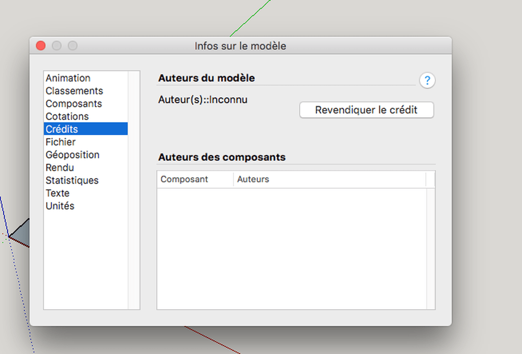

Je souhaiterai savoir s’il était possible de faire apparaître son nom ou nom d’entreprise dans les dessins,plans SketchUp ?
Neo29
Si c'est le fichier .SKP que tu veux revendiquer, oui, c'est possible.
Ca se passe dans le menu Fenêtre / Infos sur le modèle.
S'ouvre alors une fenêtre où il faut aller dans l'onglet Crédits :
Il te suffit alors de cliquer sur Revendiquer le crédit. Et de t'identifier avec le compte Trimble que tu veux qui soit utilisé pour le crédit.

Comment faire apparaître le nom? j'ai suivie la procédure pour revendiquer le crédit mon nom est apparu, mais quand je veut imprimer je n'ai rien de noté sur mon modèle...
Ha, non, cette revendication de crédit marque juste l'auteur dans le fichier SKP. Ceci sert si ce fichier est importé dans un autre sous forme de composant.
Si tu veux qu'il y ait un nom à l'impression, il faudra l'écrire sur la scène avec l'outil texte.
