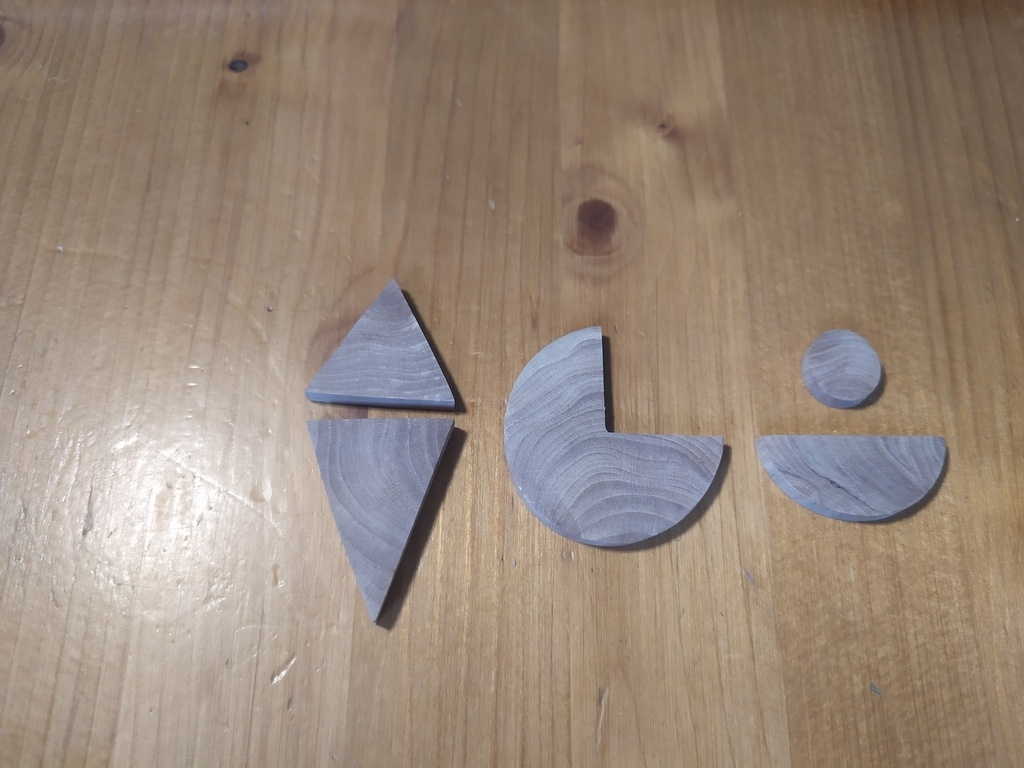

Bonjour à tous! Je viens de m'inscrire se ce forum qui est une véritable mine d'or !
Je me lance actuellement dans la confection de boucles d'oreilles en poirier (cf photo) et je suis un peu largué en terme de finitions...
En cherchant un peu je vois que l'on parle d'huile de lin, huile de tung, de cire de carnauba, de gomme laque et je suis complètement perdu par cette quantité de produits/process possibles!!
Pour le moment je me contente de poncer en grain 320 et j'aime beaucoup le rendu, mais je pense que c'est améliorable.
Je suis donc à la recherche:
  • D'un produit qui permet de faire ressortir les contrastes/veines sans trop altérer la teinte du bois (poirier).
  • D'un produit qui protège des rayures/de l'humidité (si c'est le même produit ça serait top!)
Pourriez-vous m'orienter dans ce dédale de vernis?
Merci d'avance !!
Martin
bernardrebout
J'ai regardé ce qu'est aussie oil, ce n'est pas à proprement parler une huile , puisque ça contient 25 % d'alcool éthylique ( qui va s'évaporer) ceci explique les multi-couches possibles.
Perso pour de l'huile j'utiliserais de l'huile de Tung ( 2 fois plus résistante à l'eau et à l'abrasion que l'huile de lin) ne jaunit pas le long terme et durcit bien le bois.
A diluer avec l'essence d'orange pour les premières couches.
Par contre les huiles seules n'apportent pas de vrai brillant , mais ne se rayent pas comme les vernis( rayures visibles sur les vernis)

Folgansky
C'est un métier à part entière alors pour ma part je ne peux qu'apporter de mes expériences et donc qu'un début de réponse.
Il faut savoir si tu veux une finition mate, satinée ou brillante
Huile de lin c'est simple à utiliser et ça réchauffe le ton du bois, on parle de bijoux donc d'esthétique, à toi de voir si le ton plus jaune que donne l'huile te convient suivant ton essence de bois
Perso j'ai testé l'huile de lin et la cire de finition microcristalline pour un projet de pendentifs de plusieurs essences (frêne, tilleul, robinier, châtaignier ...), je n'ai pas eu de soucis particulier avec les deux du coup c'est l'aspect ciré que j'ai préféré sur les bijoux

Je cherche à avoir une finition mate.
Je vais suivre ton conseil et partir sur l'huile de lin puis la cire. Après application de l'huile, je dois poncer puis appliquer la cire et poncer à nouveau?
Aurais-tu une idée du grain que je dois utiliser ?
Merci encore
Folgansky
Ah désolé du retard.
Avec la cire tu auras un rendu mat, avec l'huile ce sera plutôt satiné.
Je n'ai jamais testé cire sur huile, je vais voir demain mais ça m'a l'air d'une mauvaise idée
Pour des bijoux comme ça je te conseille plutôt la cire microcristalline au final. Moins de risque de tâcher
Edit: Niveau ponçage tout dépend aussi du rendu voulu.
Si tu veux une peau de bébé du 240. Avec du 120 on a un rendu différent, plus naturel si on veut. Teste et fais ton avis en tout cas.
J'avais poncé une réalisation en robinier jusque grain 1000, ça se passe limite de finition (un coup de cire pour éviter les traces de doigts pas plus et très très peu de produit utilisé)
