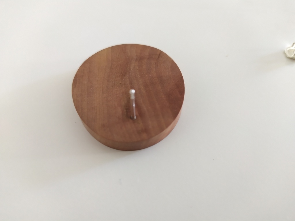

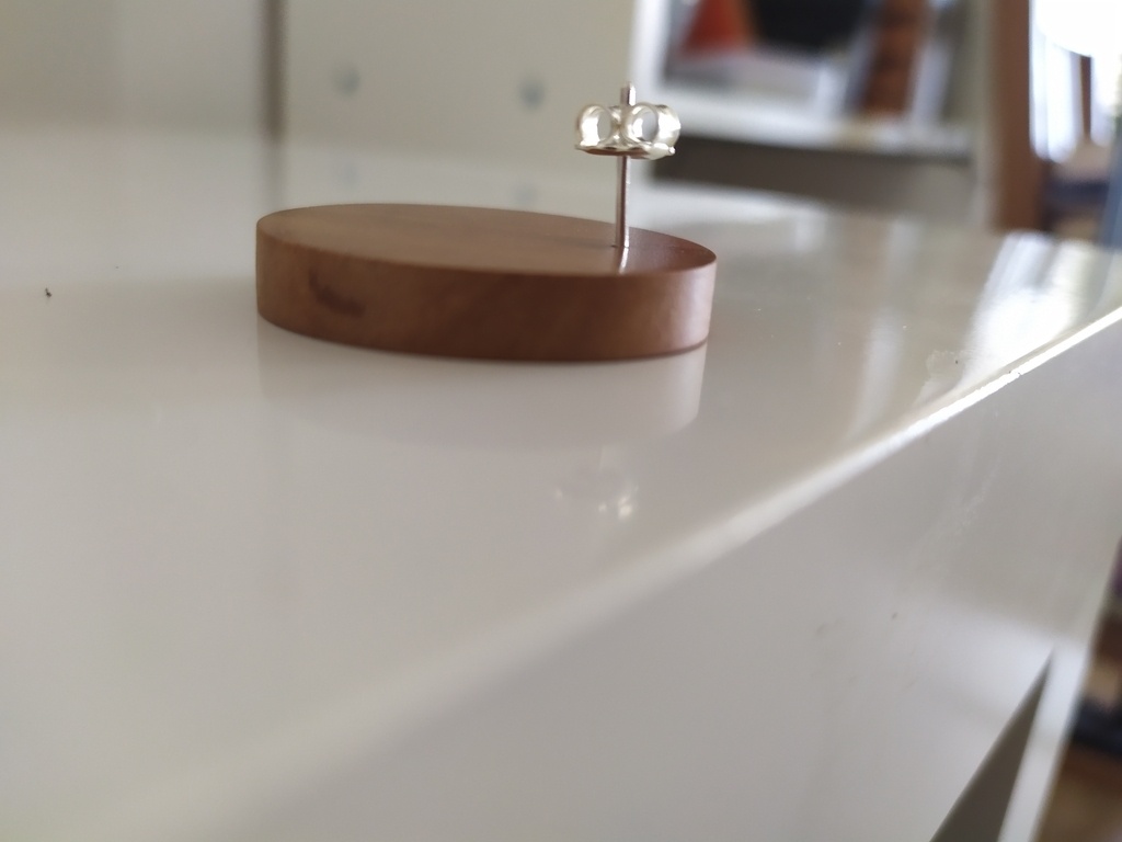

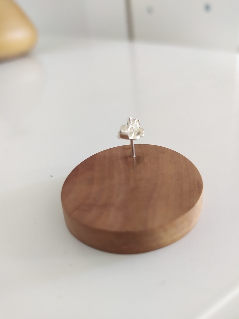

Je fabrique actuellement des boucles d'oreilles en bois et j'ai un petit problème d'attache :
Je souhaite insérer et faire tenir une tige d'argent dans du bois de poirier.
Je procède en perçant un trou de 0,8 mm de diamètre et 3 mm de profondeur (non débouchant), j'applique une petite quantité de colle forte au fond et j'insère la tige en force (diamètre 0,9mm).
Néanmoins la tige se détache encore et je ne vois pas d'autres solutions...
Auriez-vous une idée pour rendre cet encastrement solide ? Un autre type de colle ou simplement une autre méthode ?
Merci d'avance pour votre aide 🙂

3 mm de profondeur, c'est trop faible. Il faut faire un trou plus profond. Et coller à l'epoxy.
(par contre, la tige ne fait pas 9 mm de diamètre, ou alors, c'est le contraire, 8 mm de profond, et 3 mm de diamètre ?).
Martin1
Merci pour ta réponse !
Désolé pour l'erreur, c'est corrigé:
Diamètre trou: 0,8mm
Profondeur trou: 3mm
Diamètre tige: 0,9mm
(Longueur tige: 13mm)
Je ne peux malheureusement pas faire plus profond que 3mm, la boucle d'oreille étant épaisse de 4-5mm...
C'est noté pour la colle epoxy, merci !
