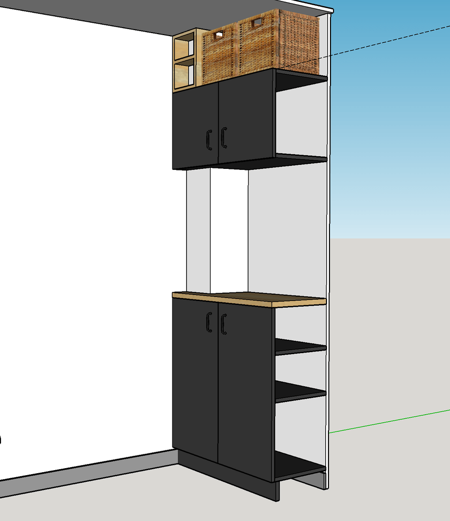

Je prévois de faire un placard dans un renfoncement (murs en placo) et je souhaiterait faire un mélange entre bois massif pour certaines étagères et Mélaminé/Stratifié pour les caissons/portes.
Mon questionnement est par rapport à l'achat de ces panneaux, j'avais vue en GSB des panneaux de mélaminé mono champ mais souvent c'est blanc et de mauvaise qualité... La je voudrais acheter des panneaux un peu plus qualitatif comme on peu retrouve dans les meubles d'une cuisine (coins légèrement arrondis et belle finition) ou même des placards à monter soit même d'une marque suédoise...
Question bonus mélaminé ou stratifié je suis pas sur de la différence ?
J'espère que vous pourrez m'en dire un peu plus sur vos sources d'approvisionnement (si ça aide je suis dans la région de Montpellier). Merci !
Une image pour donner un idée générale des caissons

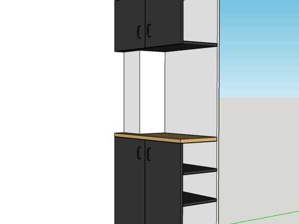

Ouaip alors le MDF le soucis est autre, je ne saurais pas ou le faire laquer pour un bon résultat... Au niveau des champs c'est surtout les portes qui vont avoir 4 champs sinon 1 suffit. Je t'ai joint le projet final ;-)
baaat
il va aussi falloir que tu me dises comment s'ouvre la porte droite... Les chants des tablettes intérieures sont à plaquer aussi. Penses aussi à plaquer celui de la plinthe qui touche le sol, ça protégera ton panneau de l'humidité.
